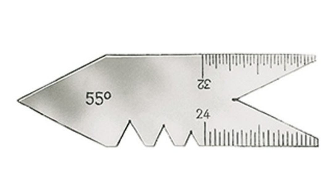

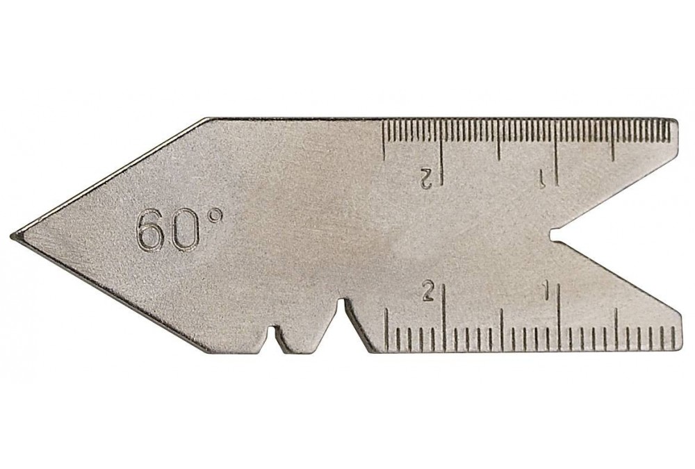

Jaki wpływ na jakość skrawania ma wysokość ustawienia krawędzi skrawającej płytki noża (wierzchołka w nożu do gwintów) do osi obrabianego otworu może kolega przeczytać w linku noze-skladaki-do-malych-otworow-t72089-60.html
Opis dotyczy wytaczaka, ale analogiczne procesy występują również przy nacinaniu nożem gwintu wewnętrznego (zakładając, że nóż ma właściwą geometrię). Uwzględnić również trzeba ewentualne wpływ ugięcia(w dół) pod wpływem oporów skrawania zwłaszcza długiego/wiotkiego noża, na wysokość ostrza do osi(w czasie skrawania), dlatego lepiej noże do operacji w małych otworach mocować nieco powyżej osi skrawania.
Super wyjaśnione.
Dodam do tego jeszcze , że przy toczeniu gwintów czasami przydaje się taki przyrząd ... , do ostrzenia i ustawiania noża w imaku.
Mariusz.
