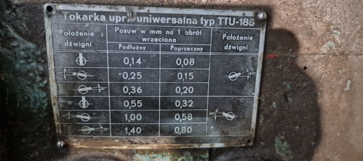

Czy ktoś może coś wie o tokarce TTU185 bo mam możliwość kupienia, a nie ma nigdzie informacji co to za sprzęt Obrazek

Bardzo solidna maszyna produkowana w warsztatach, teraz już nie wiem jakiej szkoły, ale na pewno w Warszawie. One były też sprzedawane do warsztatów szkolnych, tylko pytanie co się z nią stało, jak warsztat, do którego trafiła, został zlikwidowany. Bo jeśli stała "pod folią"...
Jeśli kompletna, to dla hobbysty w garażu (ewentualnie do odbudowy) w sam raz. Ja ją właśnie z warsztatów szkolnych pamiętam. Wygodna w obsłudze.

Jest w cenie złomu około 1500 zł niby działa nie wiem jak gwinty czy działaja

O gwinty to ja bym się nie martwił, gorzej jak zardzewiała.

Tam chyba gwinty, to się na gitarze ustawiało. Jakieś koła tam pewnie są, pytanie czy są jeszcze jakieś koła do innych skoków, chociaż to nie problem, dorobienie kół nie jest aż takim problemem przecież.
No to co, że nie ma dokumentacji, można obliczyć ilość zębów.
