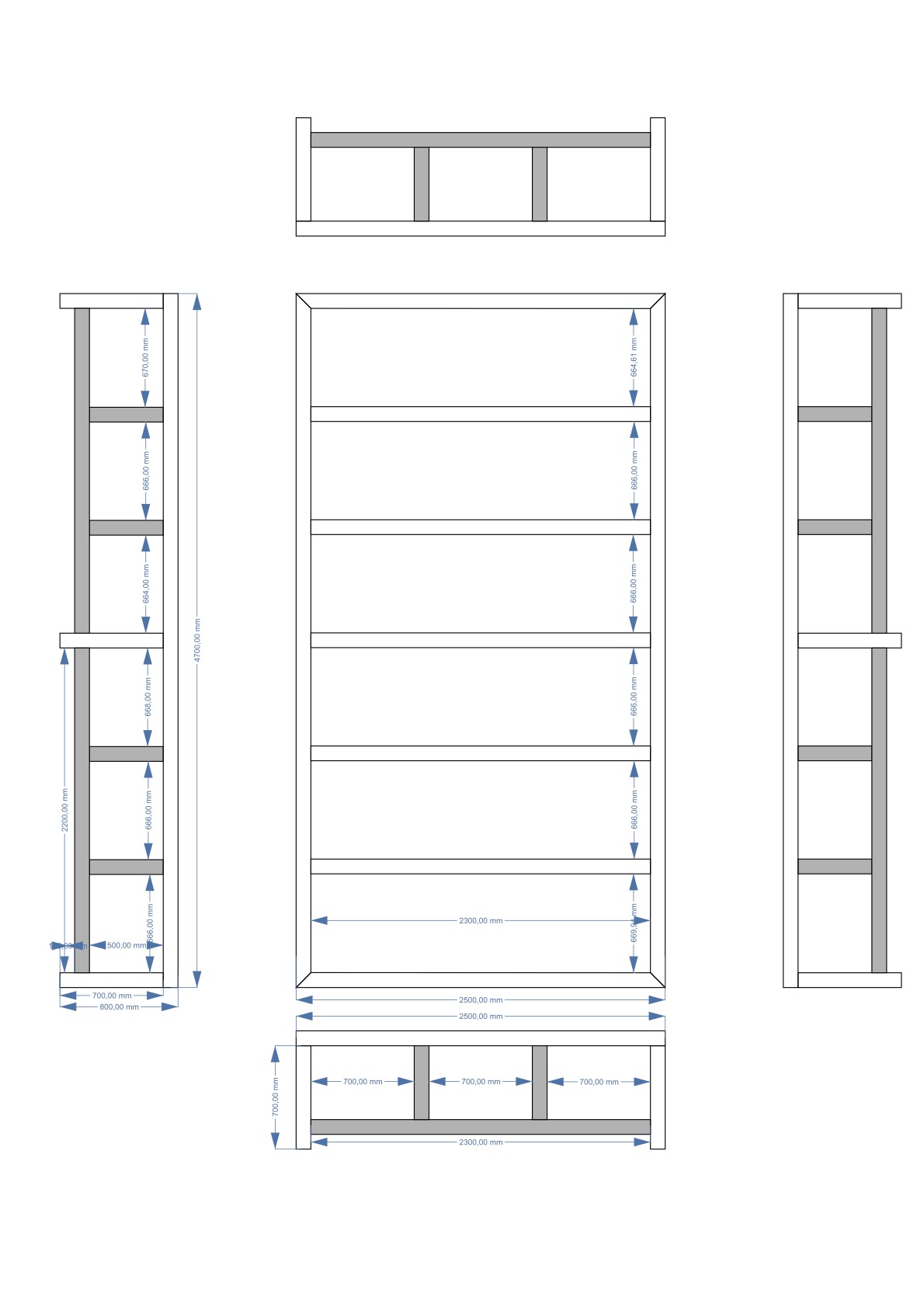

Witam planuje budowe plotera frezujacego o polu roboczym 4000x2000
Konstrukcja spawana z profili 100x100x5
Prowadnice na dluga os to ;
Szyna prowadząca NGR35R-
H; otwory przelotowe; klasa
H L=4500 mm
Odpowiednik szyny HIWIN HGR35-R
Lmax = 4500 mm
2. Wózek liniowy kołnierzowy
długi NGW35HC ZA H
Naped osi za pomoca listw zebatych;
Listwa zębata moduł 2,
24x24x2000mm zęby skośne,
hartowane i szlifowane, DIN
6, otwory montażowe
Materiał: S45C;
Zęby hartowane i szlifowane;
Twardość: 50-55 HRC;
Wszystkie powierzchnie boczne szlifowane;
Uzębienie prawoskrętne, kąt: 19°31`42`
Dokładność: ≤0,047mm/2000mm;
Calosc maja napedzac dwa serwa 750W (chinskie) z przekladnia 5:1
I moje pytanie jak policzyc kroki dla macha 3
I jaka zebatke wybrac wiecej zebow mniej zebow
Zeby maszyna w miare szybko sie poruszala
Bo tematow o srubach itp jest mnostwo tak o listwach zebatych malo tego
Dodam rzut samej konstrukcji
I czy pod prowadnice tylko splanowac powierzchnie
Czy wyfrezowac rowki i miec pewnosc ze beda rowno od siebie ustawione oczywiscie wszystko jak juz bedzie konstrukcja wyspawana znalazlem juz firme co to wykona jak cos bezproblemu
Co byscie zmienili w samym napedzie na co zwrocic uwage kazda porada milie widziana i dodam pierwszy raz buduje cos takiego 😅😅

Bedzie masyna, bedą kroki do macha. Dziwny temat, zbuduj to ustrojstwo wpierw, kroki to tam mały pierd na samym koncu.
Koła zębate im mniejsze tym lepsze, ale musisz brac pod uwagę mechanikę "odległosci", czyli czy ci nie braknie gdzies mięsa albo miejsca. Ktoś wymyslił przekładnie zębate do tego celu własnie.
aha reduktor ma przełozenie 1:5, ale w normach poza eu jest na odwrót hehe.
ale i tak ch***ia, no policz sobie ze jeden obrót koła zebatego daje ci jakąś tam drogę, a teraz serwo ma te 3000 obr/min, a ty chcesz mieć max 30m/min, tak dobierzesz jesli nie srednicę to przełozenie przekłądni.

Przy mojej maszynie 2500x6500 mm pola roboczego mam serwa Veichi 750W plus przekładnia planetarna 1:10, listwy zębate helikalne. Zębatka na przekładni ma 20 zębów sterowanie Piko maksymalny posuw to 60 m/min.
Ograniczony do 30 m/min bo maszynę chciało roznieść.
Co do kroków to muszę zerknąć bo nie pamiętam.
I czasem nie wiem czy te przekładnie co masz nie będą miały za małego przełożenia, czy da ci się swobodnie zestroić serwa.
