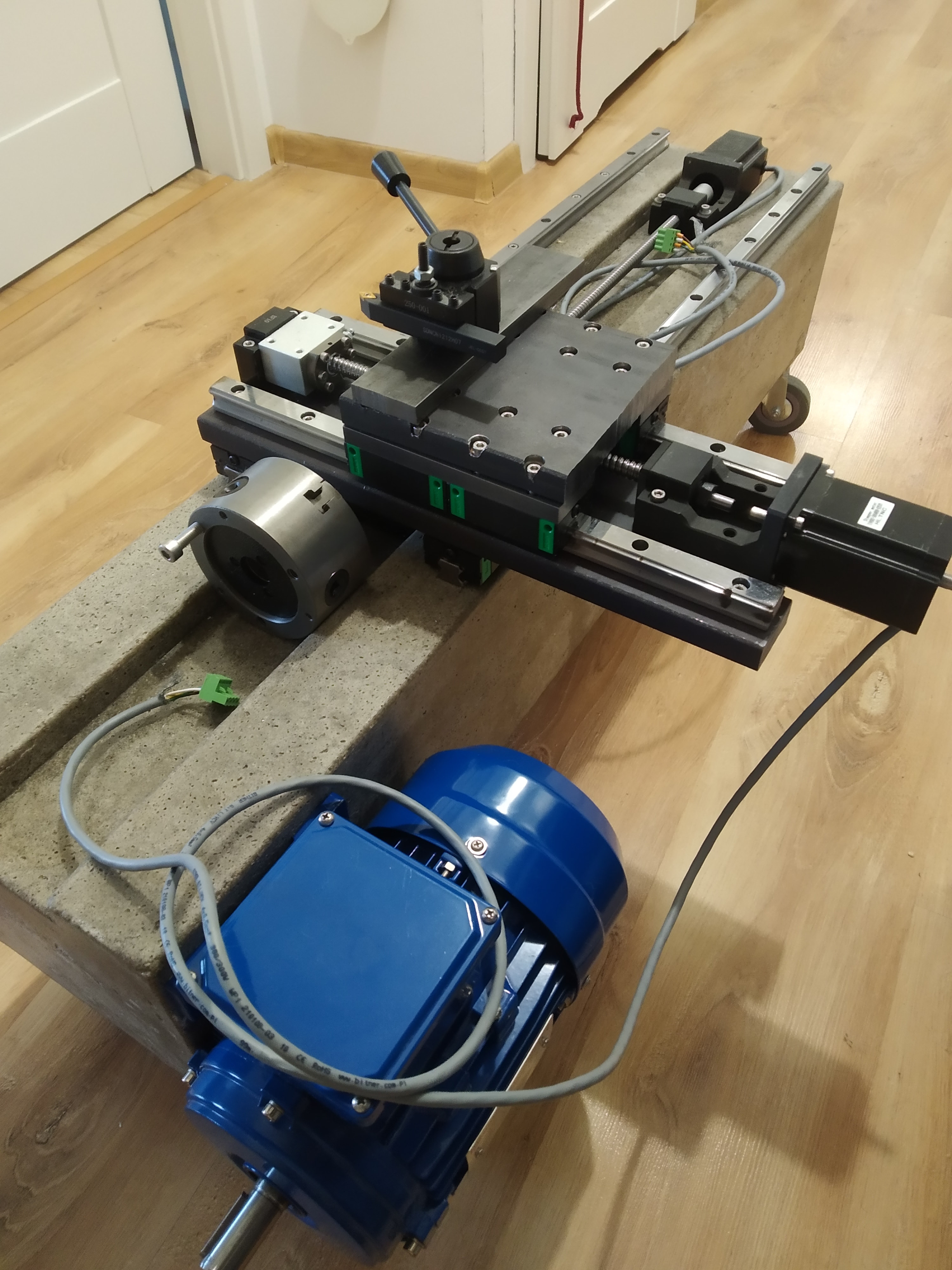

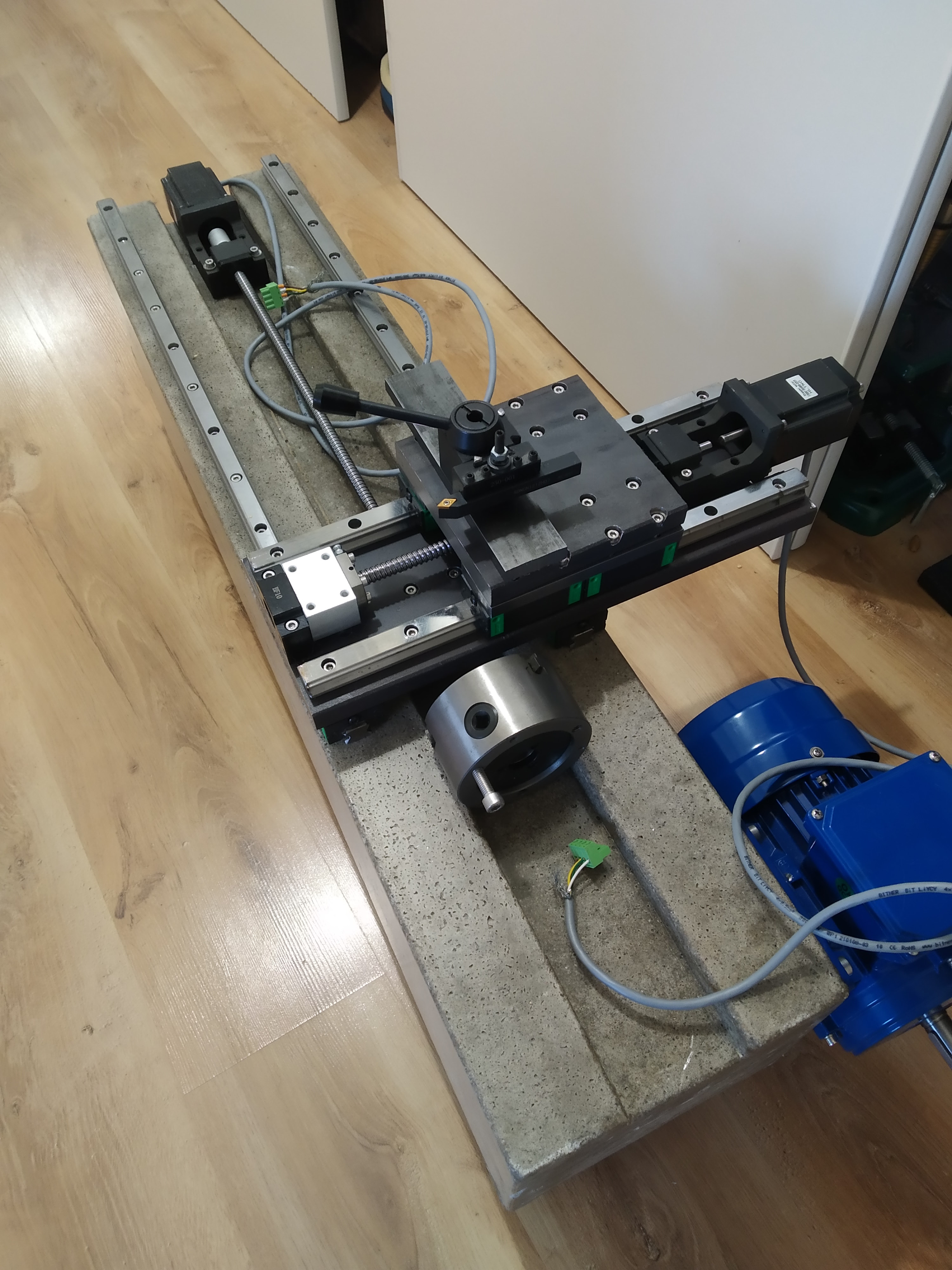

Mam pewne wątpliwości wynikające znowu z braku doświadczenia i w ramach zasady "lepiej głupio się spytać i zostać wyśmianym niż później żałować" mam pytanie. Mam silnik trójfazowy 0,75kW z obrotami max 1380 (dla 50Hz) który będzie napędzać wrzeciono tokarki poprzez pasek klinowy. Na tą chwile wymyśliłem sobie dwa przełożenia 1:1 i 2:1 i rozmiar samych kół w przedziale 50-100mm. W tym przedzialne powinienem użyć pasa klinowego Z.
Teraz pytanie do doświadczonych. Czy taki pasek nie będzie za mały? Może są jakieś przesłanki mówiące aby zmienić plany i użyć większych kół/większego paska?
No i na koniec by nie było że od ponad roku tylko sobie teoretyzuję dorzucam małe zdjęcie projektu w aktualnym stanie.

Nie no wiadomo, osłony harmonijkowe "robione na wymiar" już zamówione u Chińczyka i czekają na wysyłkę
, a co do "poradnika konstruktora" to waśnie z tego korzystam tylko nie ma tam wprost podanej mocy 0,75 kW dla pasów normalnoprofilowych (albo jestem ślepy), stąd moje pytanie. Ekstrapolując wykres właśnie mi wychodzi typ Z, no ale zawsze pozostają małe "wątpia" i stąd moje pytanie było.

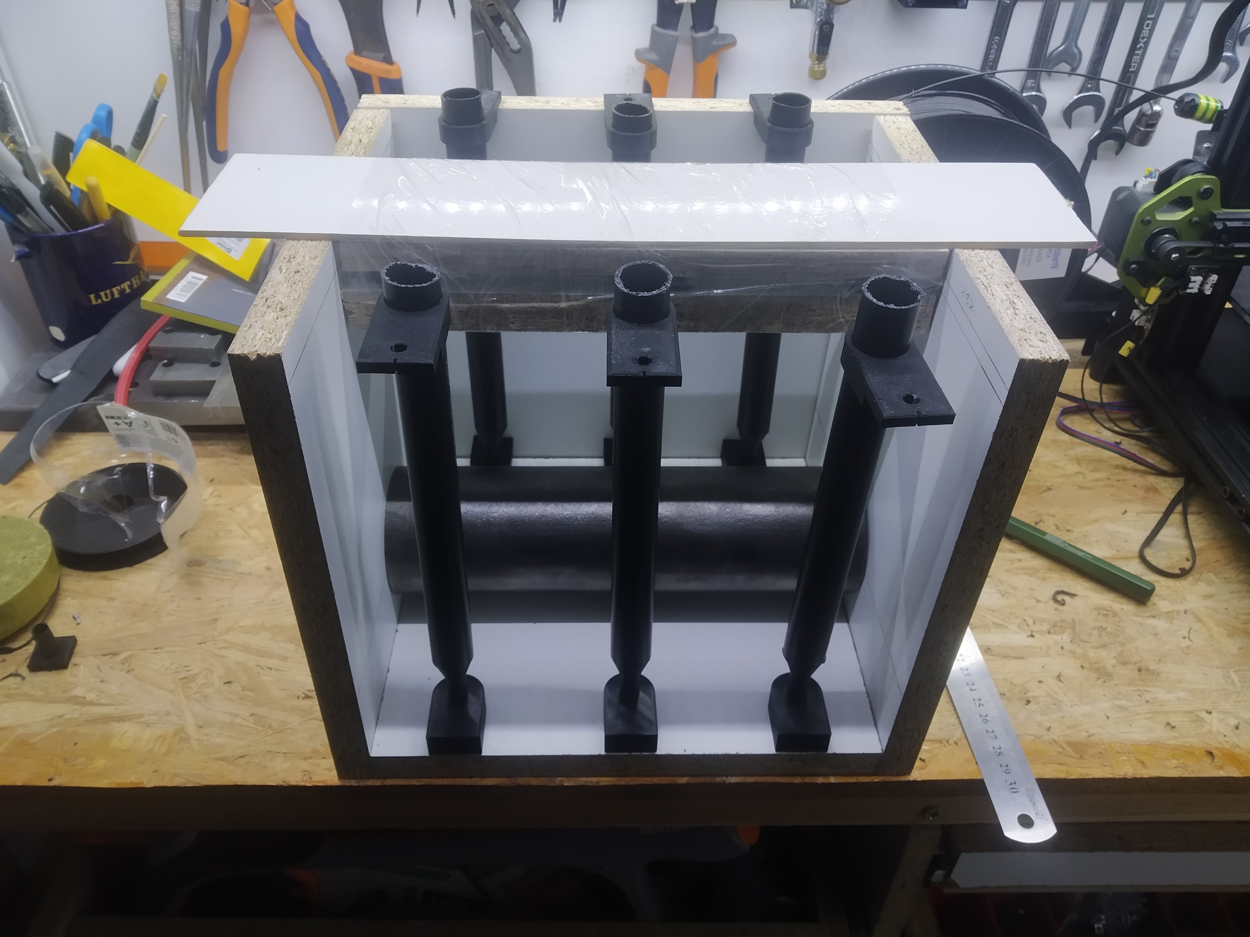

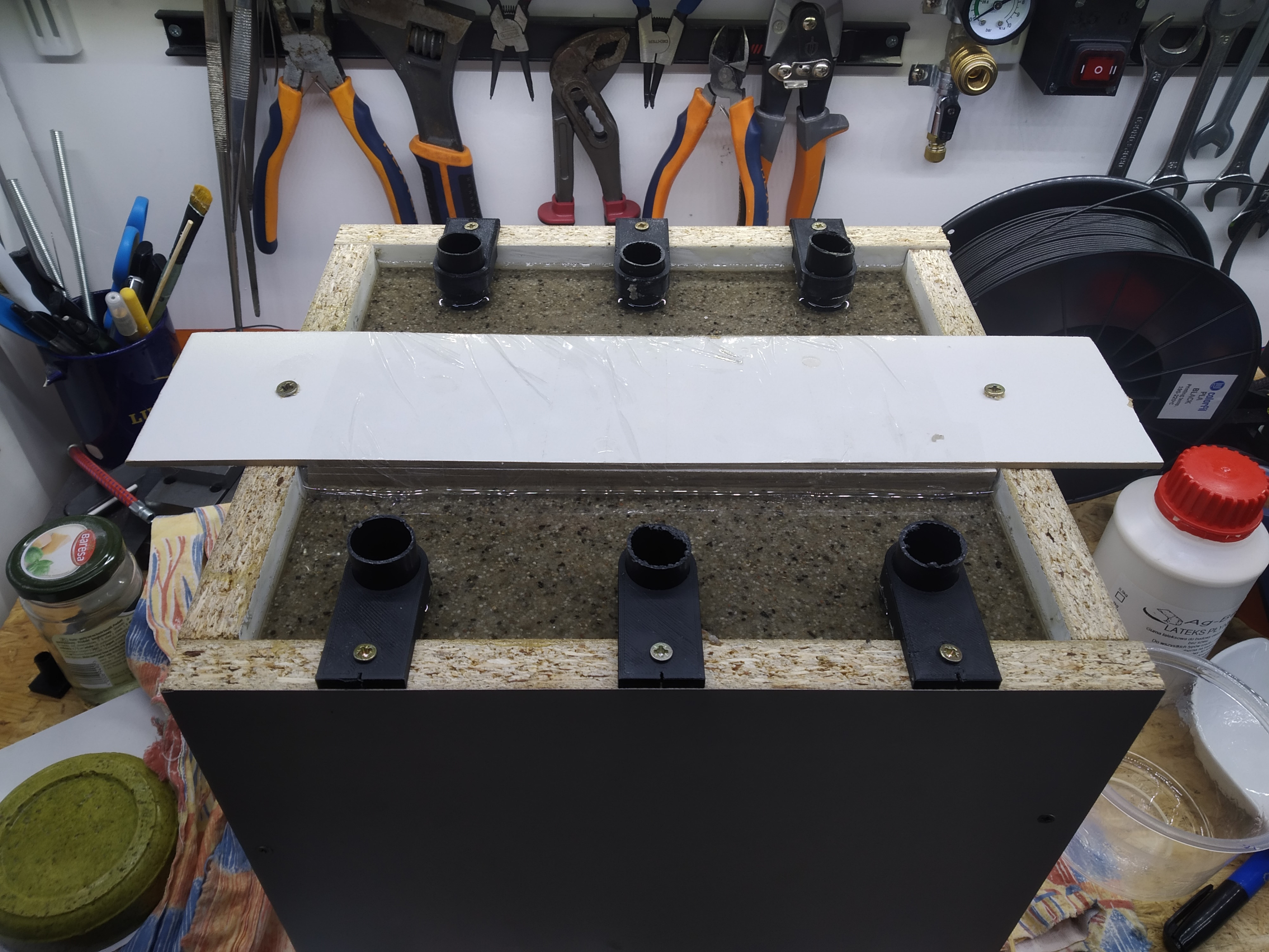

Kolejna aktualizacja. Plan miałem aby jeszcze przed świętami w trakcie trzytygodniowego urlopu jaki mi został na koniec roku odlać wrzeciennik, ale jako że starym polskim zwyczajem przecież człowiek musi zrobić jakiś remont w czasie urlopu, udało mi się dopiero teraz, po sylwestrze. W międzyczasie dostałem za darmo używaną drukarkę 3D która była prezentem dla nastolatka. Jak łatwo Się domyśleć, prezent okazał się nietrafiony. Dzięki temu pozwoliłem sobie na małe udziwnienia.
Ogólnie wymyśliłem, aby zatopić w prostopadłościanie rurę grubościenną którą później postaram się przetoczyć pod łożyska skośne. Mocowanie do łoża zrealizuje śrubami przechodzącymi przez cały wrzeciennik. Zdjęcie formy przed zalaniem:

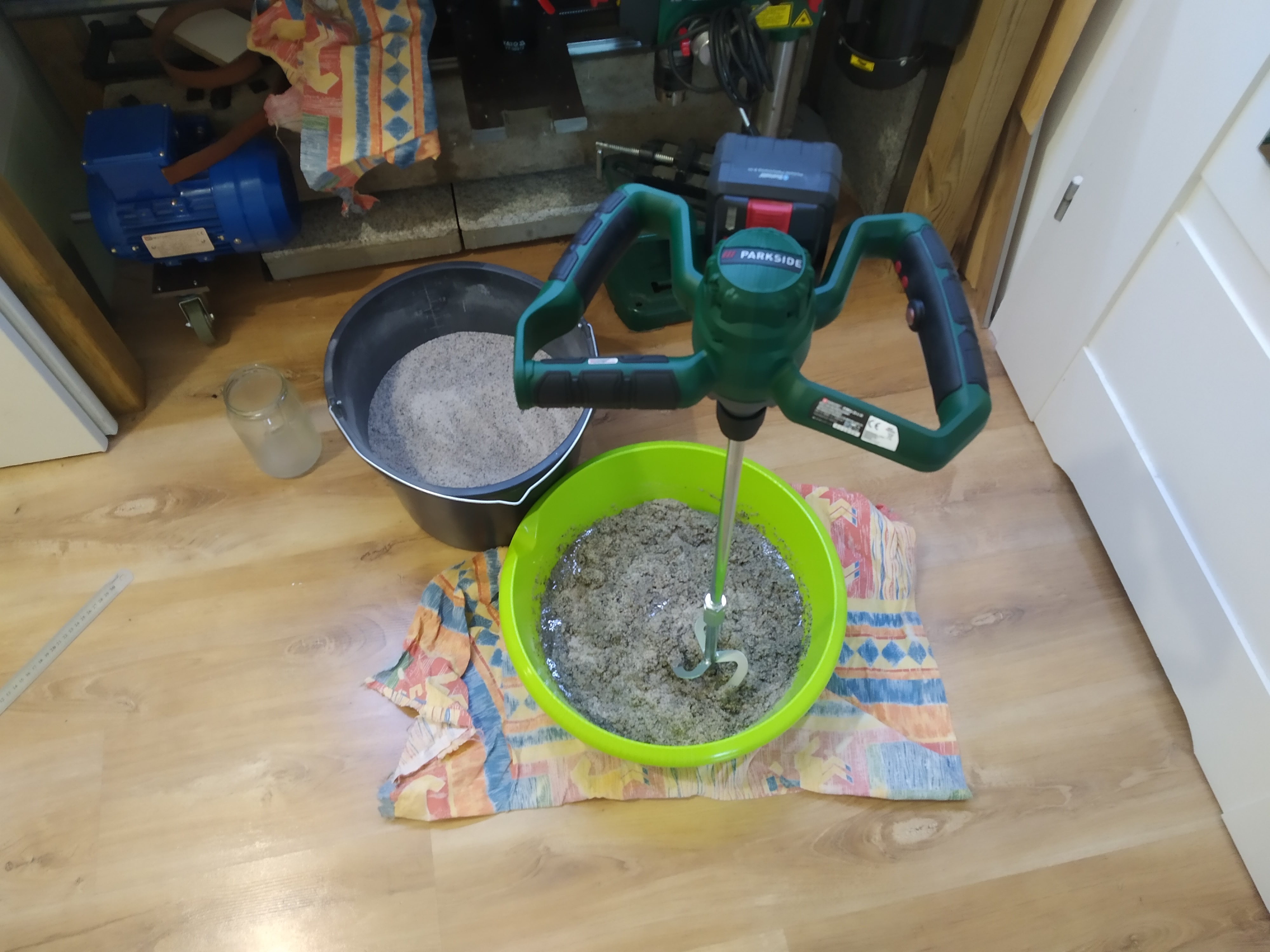

Całość pokryłem niechlujnie lateksem w płynie aby łatwiej było później wyciągnąć odlew. Mieszankę żywicy epoksydowej i piasku zrobiłem podobnie jak wcześniej, tylko zwiększyłem zawartość żywicy z 12% całkowitej masy do 13%. Aby łatwiej ogarnąć mieszanie mieszanki, podzieliłem całość na dwie porcje, posiłkując się miską na pranie. Ja miałem miskę której nie jest żal wywalić (zaczęła pękać), a żona dostała nową, większą. Sytuacja win-win

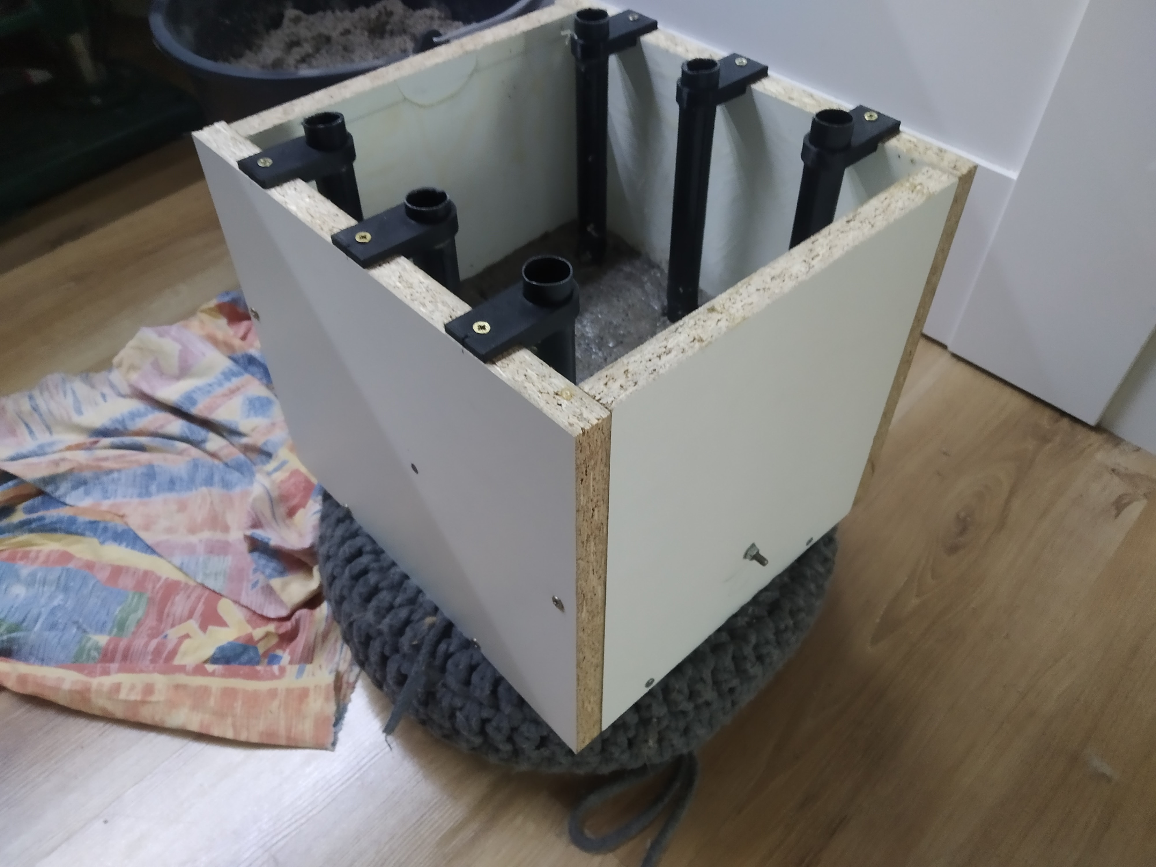

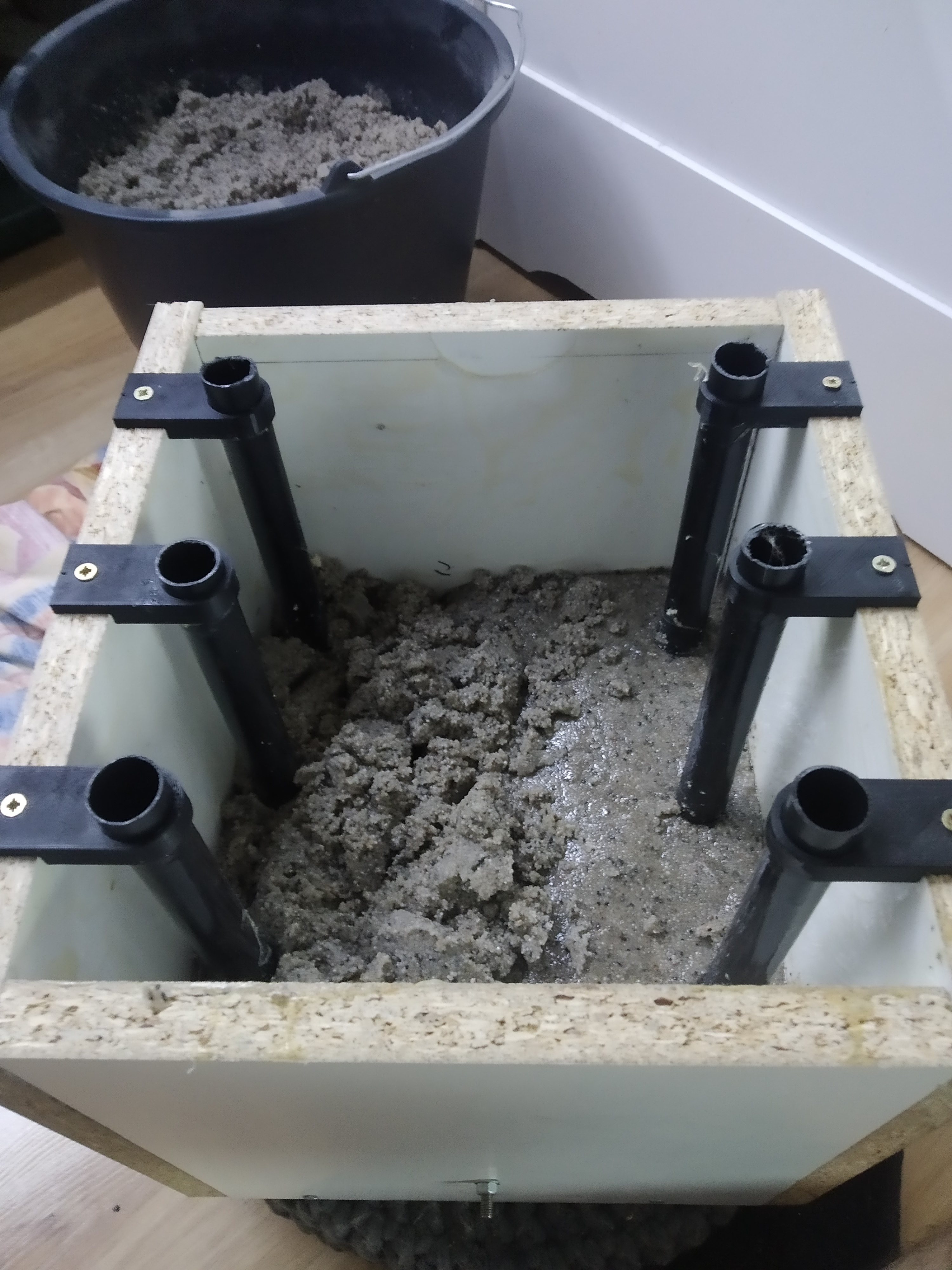

Ogólnie nie mam możliwości technicznych na odwibrowanie całości, ale wymyśliłem inny sposób. Postawiłem całość na podnóżku z twardej pianki i ręcznie trząchałem całością.
Efekt przed:

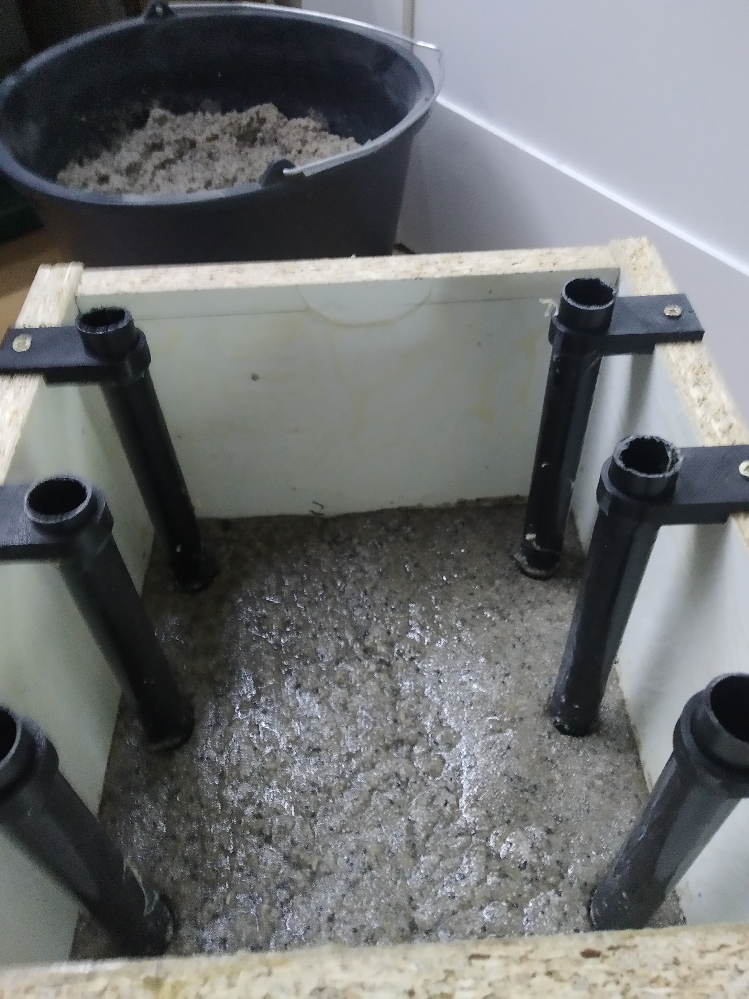

i po:

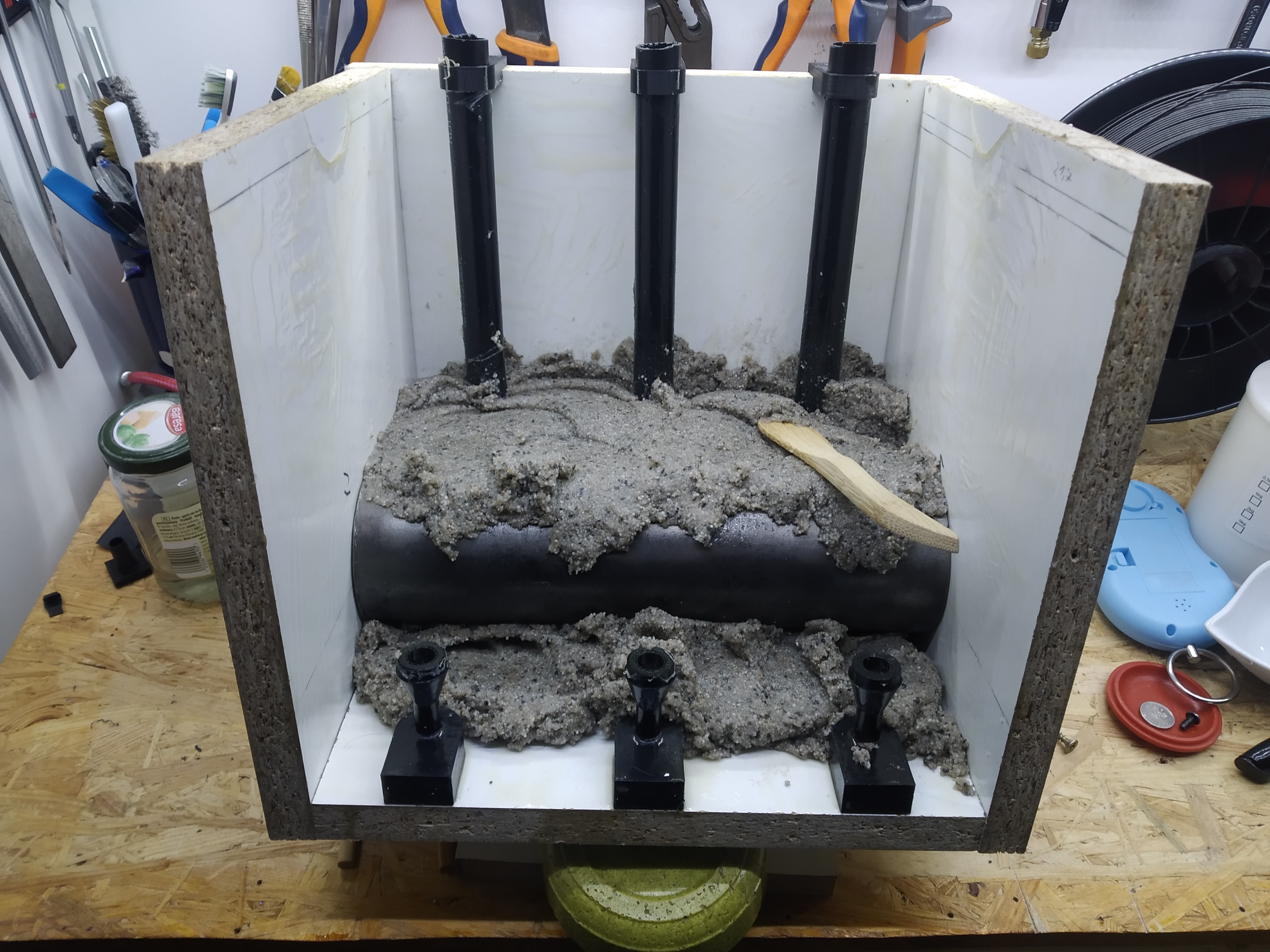

Całość podzieliłem sobie na trzy razy i "trząchałem" za każdym razem aż do widocznego "upłynnienia" masy i w miarę równej powierzchni. Efekt końcowy:
Na koniec dałem "przedziałek", aby zrobić dwie "stopy" i zalałem całość cienką warstwą samej żywicy aby mieć w miarę gładki spód i łatwiej później obrobić "stopy".
No to teraz czas na utwardzenie. Myślę że poczekam z dwa miesiące, zanim spróbuję to dalej obrabiać, ale nie wiem czy dam radę, kusi aby jak najszybciej "rozpakować" formę i zobaczyć jak wyszło
Efekt przed:
i po:

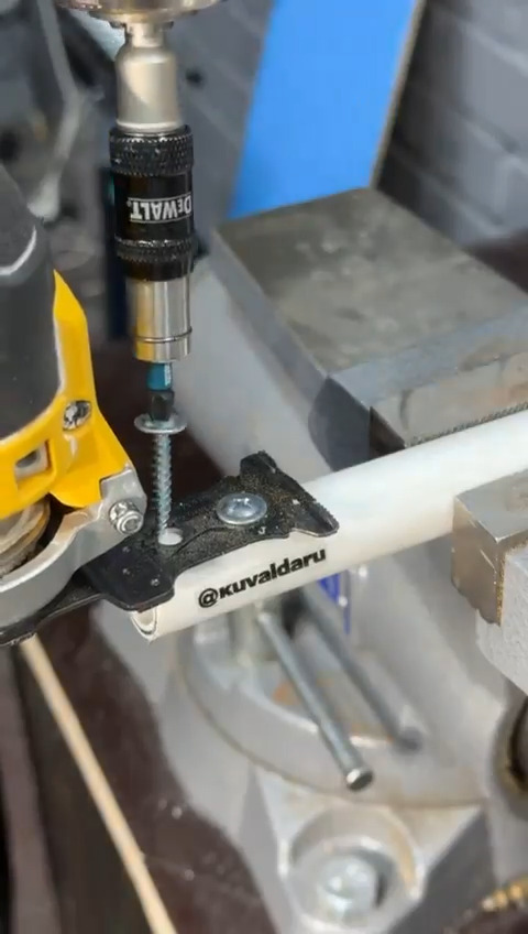

OlmerPL pisze:Ogólnie nie mam możliwości technicznych na odwibrowanie całości, ale wymyśliłem inny sposób. Postawiłem całość na podnóżku z twardej pianki i ręcznie trząchałem całością.
Najprostszy wibrator można zrobić z plastikowej(PVC) lub elastycznej rurki zamiast brzeszczotu/wiertła używając tylko udaru w wiertarce udarowej/młocie, piły szablastej, albo nawet zakrętarki udarowej. Albo młotka pneumatycznego.
można też i przy pomocy "szlifierki wielofunkcyjnej":
