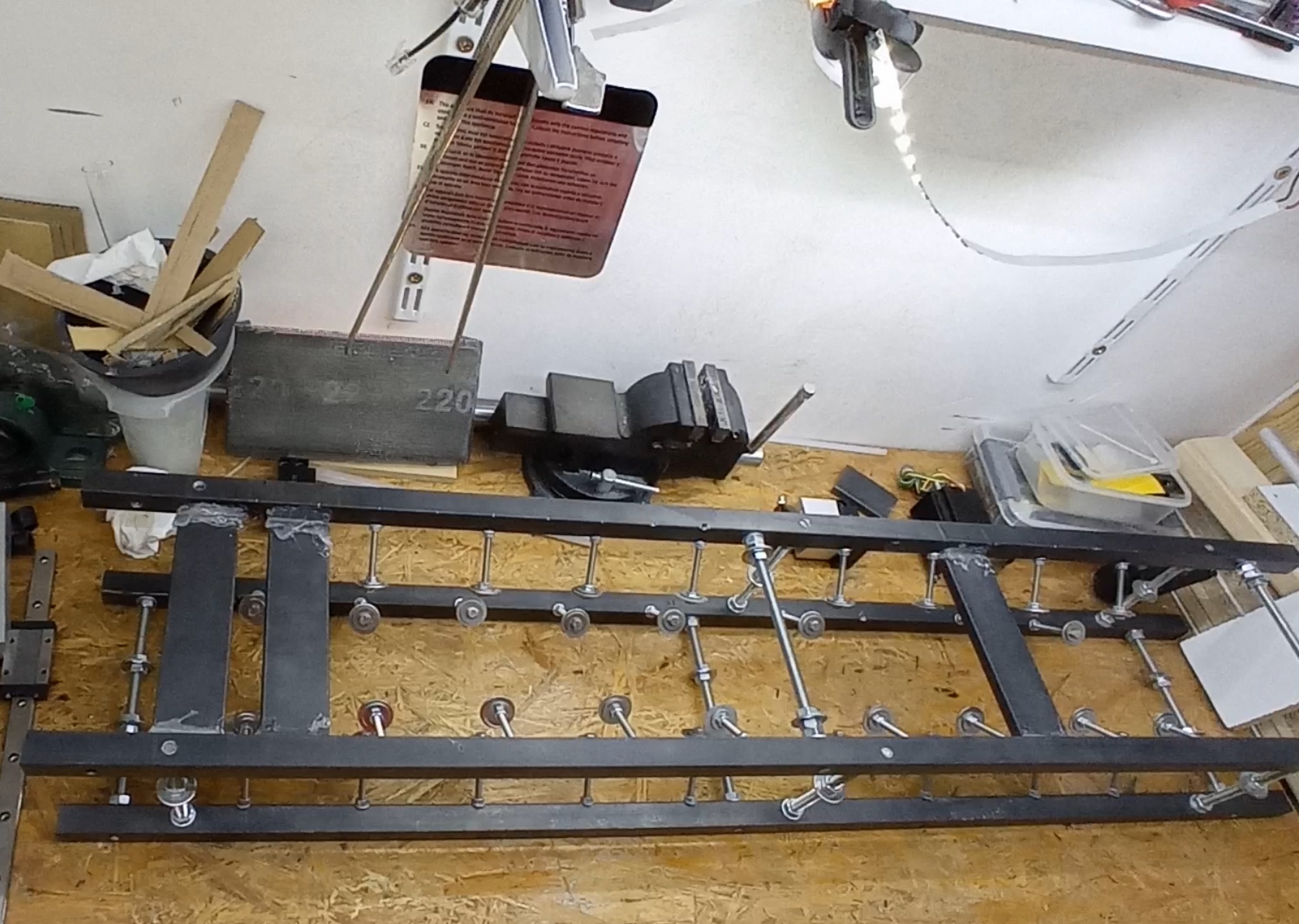

Tyle wstępu, teraz konkrety. Wykonałem właśnie odlew podstawy, użyłem do tego najtańszej żywicy epoksydowej jakią znalazłem, tj. EPO 652 z utwardzaczem IDAR. Żywica stanowi 12% ogólnej masy, reszta, czyli 88% masy to mieszanka płukanych piasków kwarcowych o różnych granulacjach w proporcji wagowej:
55% 0,8-1,2mm
15% 0,4-0,8mm
30% 0,1-0,4mm
Proporcje piasków znalazłem w opracowaniu naukowym na stronie jakiejś uczelni wyższej, a ilość żywicy to rezultat moich prób. 10-11% była zbyt suchych jak dla mnie i bez porządnego wibrowania całości lepiej było dać te 12%. Do środka trafił skręcany stalowy szkielet do którego po nawierceniu i nagwintowaniu będę mocował resztę elementów.

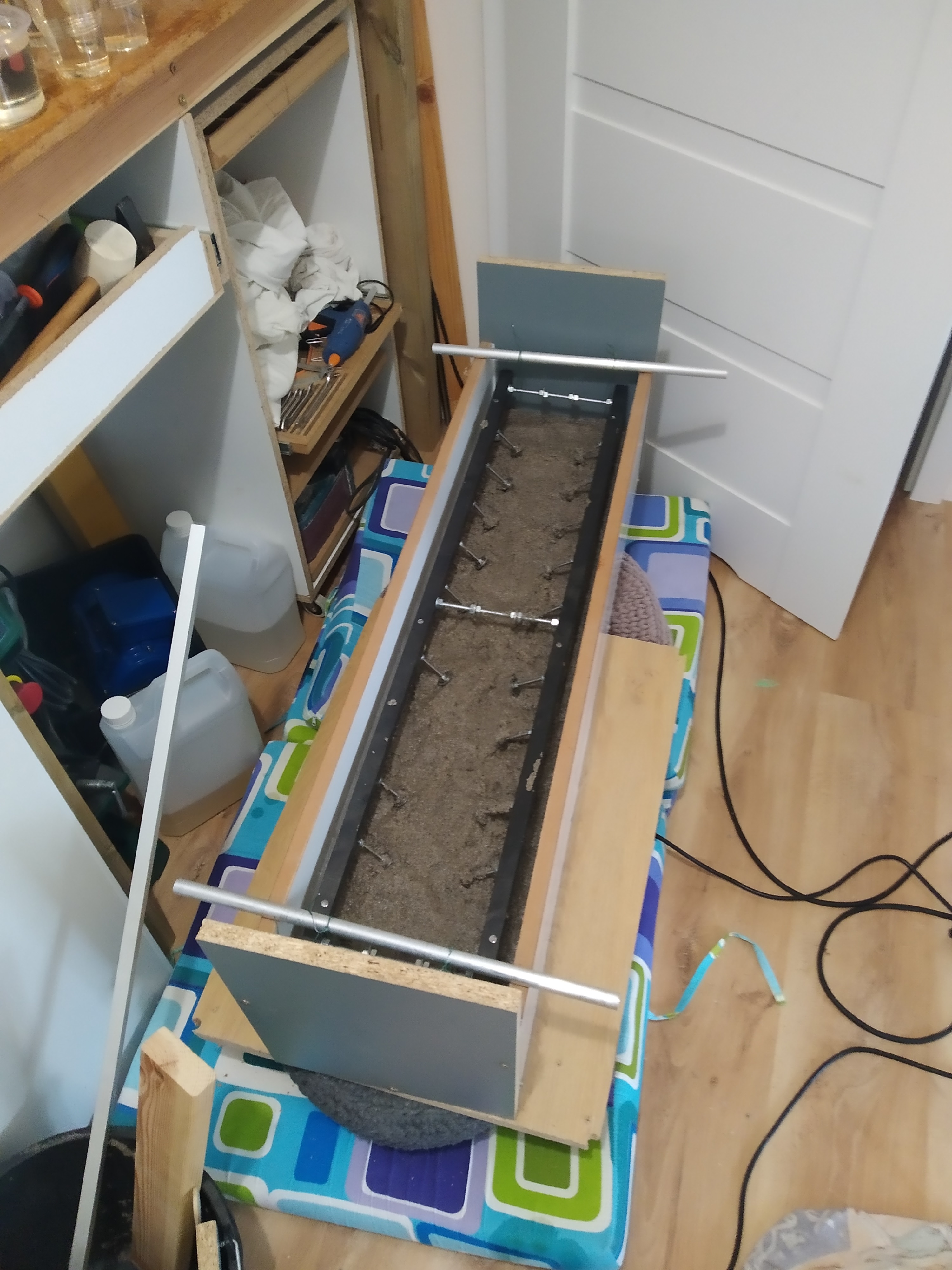

Zrobiłem prosty stół do od wibrowania z 150 watowej szlifierki stołowej, ale okazała się za słaba w miarę dosypywaniu piasku z żywicą (może za lekkie obciążniki dałem), więc musiałem głównie wszystko ubijać ręcznie. Formę przed zalaniem potraktowałem silikonem w spreju, niestety nie spełnił pokładanych w nim nadziei i w większości żywica przywarła do formy. Wiec aktualnie czeka mnie praca z dłutem i młotkiem, aczkolwiek są miejsca gdzie płyta wiórowa, która robi za formę, odchodzi całymi płatami, wiec coś tam niby dało. Rezultat na zdjęciu:

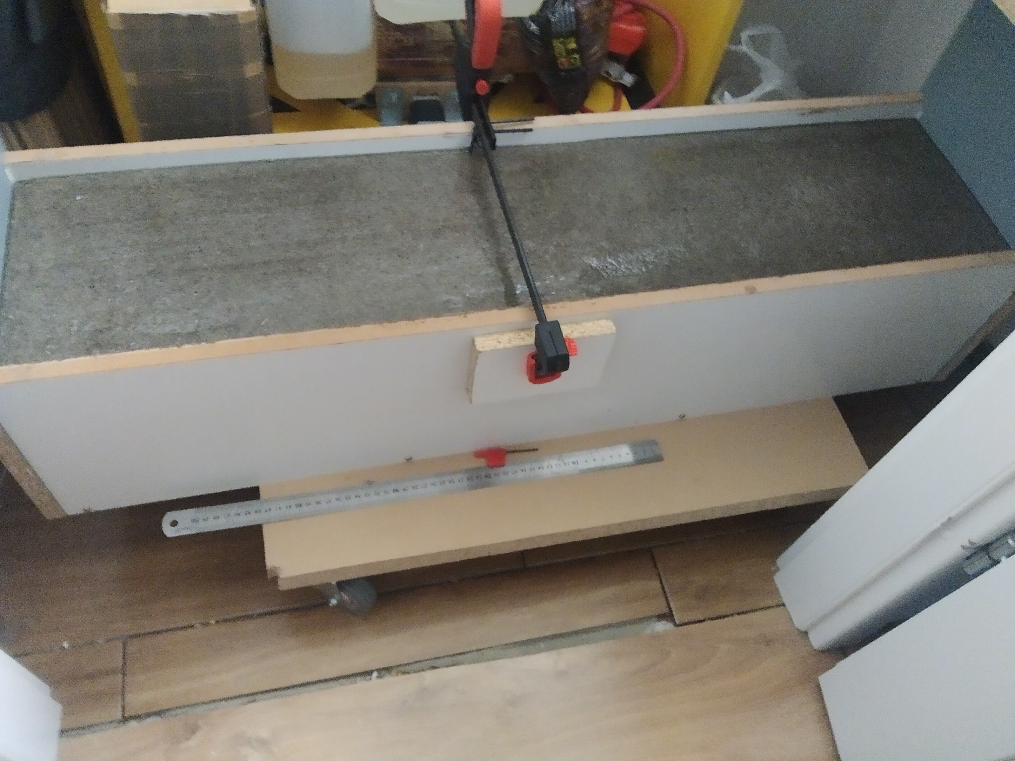

Fajnie widać na boku postęp prac. Ogólnie całość zasypywałem na osiem razy. Pierwsze 2-3 warstwy poszły nawet spoko, działało tam jedynie wibrowanie z lekkim ręcznym uklepywaniem. Później pomyślałem że robota idzie mi za wolno (cały czas miałem ustawiony stoper) i że pod koniec zasypywania pierwsze warstwy będą już twardnieć. W związku z tym postanowiłem przyspieszyć. Kolejne 2-3 warstwy słabiej uklepywałem i w połowie się zorientowałem że wibracje już nic nie dają. Przez to środek wyszedł najgorzej. Ostatnie warstwy za to wyszły najlepiej, poświęcałem więcej uwagi i siły na tym razem porządne ubijanie jednocześnie zwalniając z robotą bez wibrowania.

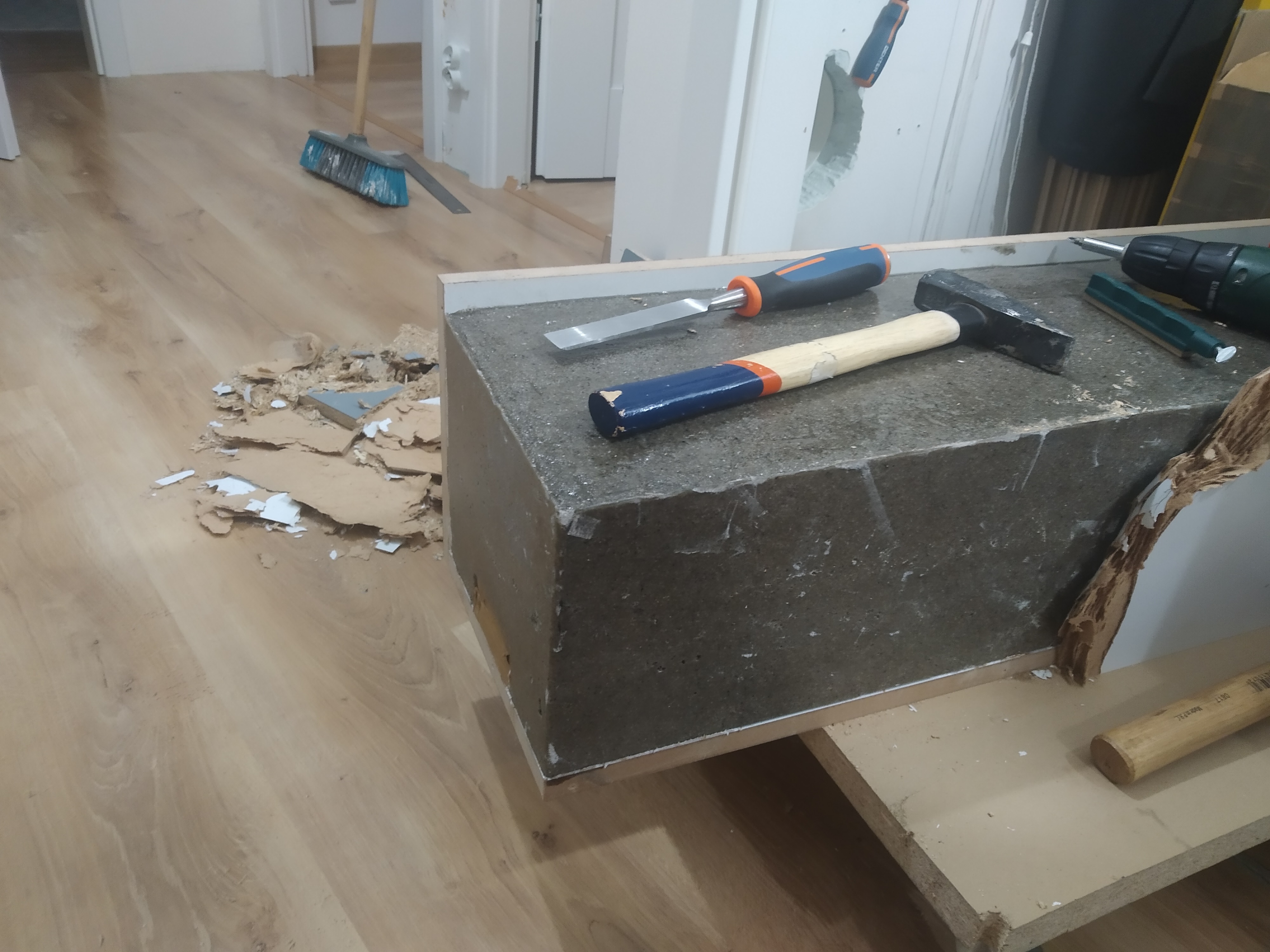

Rezultat wyszedł bardzo fajnie, wedle moich wyliczeń powstał kloc o wadze 85 kilogramów. Na najbliższe wolne chwile będę pozbywał się reszty formy. O kolejnych krokach będę pisał jak już je wykonam. Kiedy to będzie, nie wiem, ale jednak taki "potykacz" w mieszkaniu raczej będzie przypominał o sobie i nie da się dłużej projektu przeciągać.

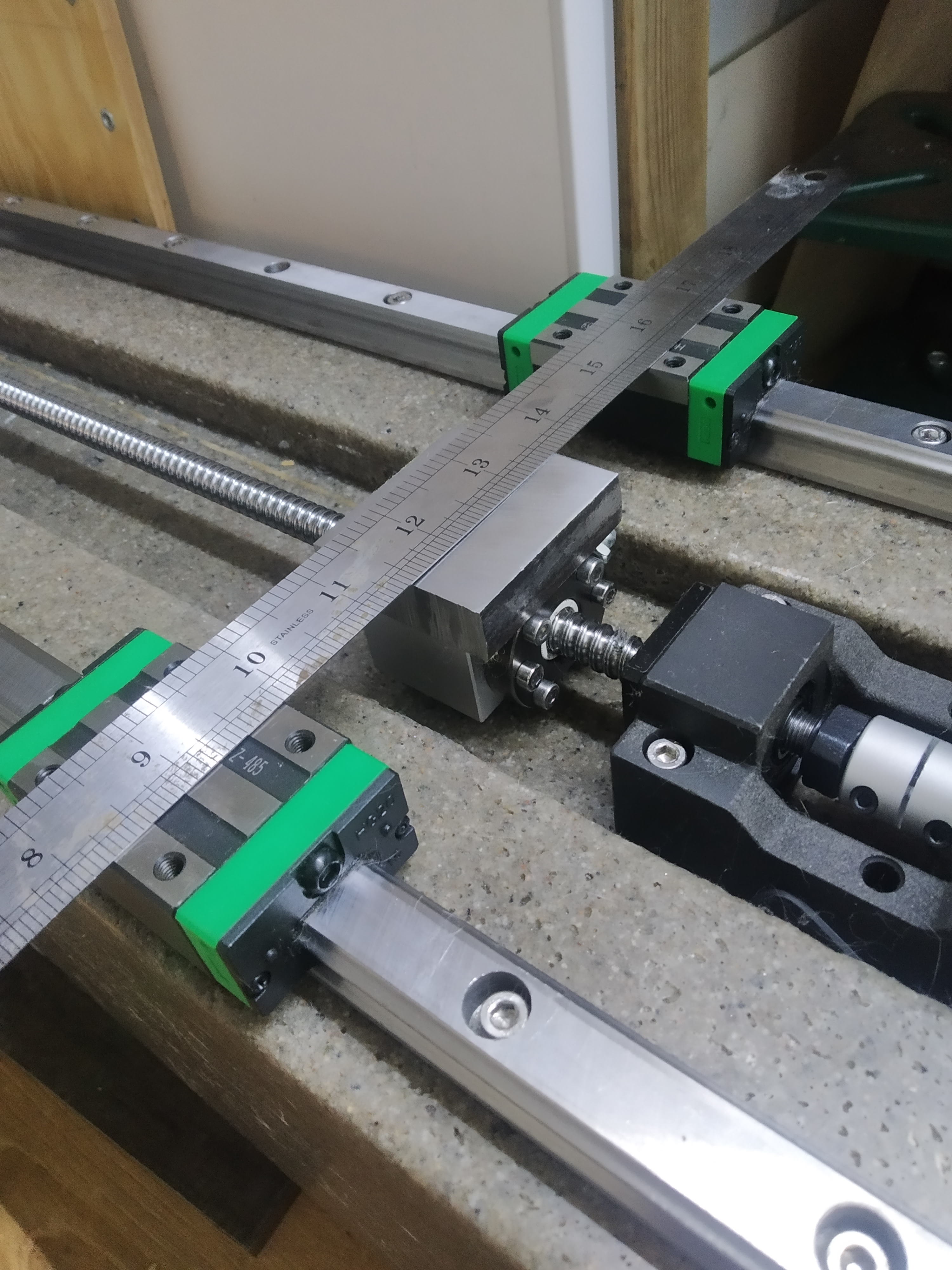

Mam pewną zagwozdkę. Mam różną wysokość między wózkami na prowadnicy liniowej, a aluminiową obudową na nakrętkę śruby kulowej. Chcę dodać na górę obudowy kawałek stali (nie wiem czy poprawnie, ale nazywajmy go dystansem) o grubości około 15mm i teraz pytanie. Na to wszystko wyląduje płaskownik stalowy, tworzący poruszającą się płaszczyznę. Jak poprowadzić śruby mocujące między obudową, a płaszczyzną? Czy przymocować najpierw dystans do obudowy, a później w dystansie zrobić nagwintowane otwory co by do niego przymocować płaszczyznę. Czy dać długie śruby które jedynie przejdą przez ten dystans i połącza bezpośrednio obudowę nakrętki śruby kulowej z płaszczyzną z dystansem pomiędzy?
Wydaje mi się że przy skali mojego projektu nie będzie widocznych/odczuwalnych różnic, ale jak powinno się robić?
Zienek
Posty: 3726
Re: Relacja: Epoksygranitowa minitokarka, "prawie" cnc.
Post napisał: Zienek » 04 paź 2022, 19:12
Ostatnio oglądałem filmik a propo peleciarki, gdzie zastosowanie długich śrub powodowało takie nierówne naprężenia, że przy obciążeniu i temperaturze gięło wałek. Ponoć "długie śruby" czyli szpilki są stosowane w głowicach po to, żeby przy swojej dość dużej długości (w porównaniu do średnicy) "sprężynowały", czyli swoim napięciem dociągały głowicę do cylindrów.
Nie wiem, jak się ma zastosowanie jednego połączenia dłuższymi śrubami w porównaniu do połączenia kaskadowego. To też chyba nie jest wielka konstrukcja do toczenia pociągowych zestawów kołowych. I to 15 mm więcej nie zrobi różnicy, jeśli dasz odpowiednio duże śruby (np. M10 zamiast planowanych M6).
Trochę wróżę z fusów, bo lepiej byłoby doradzić, jakby jakiś rysunek, lub fotka elementów do złożenia była widoczna.

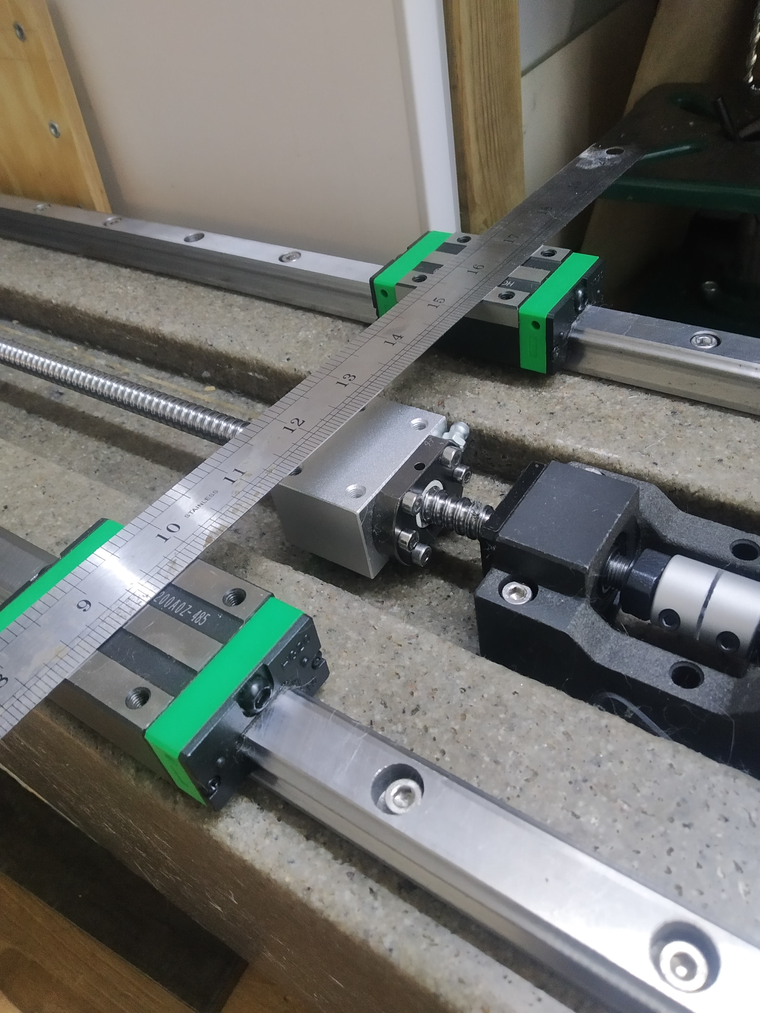

Mam zdjęcia poglądowe. Linijka symbolizuje płaskownik 20mm który kiedyś na to wyląduje. Na pierwszym zdjęciu widzimy "problem", linijka wisi sporo powyżej obudowy nakrętki śruby kulowej:
Rozwiązanie to wstawienie "dystansu" i załatanie tej różnicy jak na kolejnym zdjęciu:
W obudowie są cztery nagwintowane otwory pod śruby m5 aby przymocować coś do niej. Teraz nie wiem, czy puścić cztery długie śruby które złączą wszystko naraz, opierając się na linijce/płaskowniku, przechodząc "luźno" (bez gwintu) przez dystans i wkręcając się w te cztery otwory w obudowie, czy najpierw przykręcić dystans do obudowy wykorzystując te cztery otwory, a linijkę/płaskownik przykręcić do nowych, nagwintowanych otworów w dystansie. Wtedy można by użyć do tego ostatniego łączenia większych śrub bo nie będzie się ograniczonym do tych m5.
Mam nadzieję że trochę rozjaśniłem :D

Myślałeś może o wymianie tego bloczku w którym jest osadzona nakrętka śruby na inny pasujący? Oczywiście wiąże się to z dodatkową pracą osadzenia tej nakrętki w nim, ale przynajmniej miałbyś to w jednym kawałku o wymaganych wymiarach. No i otwory pod śruby mógłbyś zrobić też dowolne wtedy.

Nie, nie myślałem bo nie mam jak taki wykonać. Braki w "parku maszynowym" objawiają się choćby tym że ten "dystans" to sobie do wymaganego wymiaru skrobie ręcznie czubkiem pilnika i ręczną szlifierką taśmową :D
grg12
Posty: 1769
Lokalizacja: Wiedeń
Post napisał: grg12 » 05 paź 2022, 14:39
Weź pod uwagę że ten dystans musi być dość dokładny. W mojej zabawce musiałem się bawić w podkładanie folii aluminiowej.
Gdybym to robił teraz - zostawiłbym jakieś 0.5mm na blaszki ze szczelinomierza
