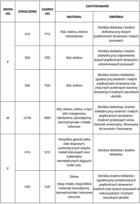

A co do noży z płytkami lutowanymi, to generalnie jest do nich kilka gatunków płytek których symbole zawarte są w oznaczeniu (kształtu) noża, oraz nóż z danym gatunkiem płytki ma swój kolor.
najczęściej spotykany gatunek spieku:
- grupa P, niebieska – obróbka stali,
- grupa M, żółta – obróbka stali nierdzewnej,
- grupa K, czerwona – obróbka żeliwa.
zaś numer od 5 do 30 oznacza twardość płytki - im mniejszy numer tym twardsza, ale bardziej krucha nieodporna na udary. I odwrotnie.
Poniższa tabela zawiera dokładny opis przyporządkowania grup ostrzy do określonego materiału i dedykowanego im rodzaju obróbki. Zawiera również powszechnie stosowane oznaczenia i zakresy ISO.
https://pafana.pl/produkty/noze-tokarsk ... rawkowych/
Poszerzone informacje o gatunkach spieków do lutowanych znajdziesz tu noze-tokarskie-t118478.html
Co do skrawania nierdzewki - jest to dość specyficzny rodzaj stali, niełatwy w obróbce ze względu na bardzo małą przewodność ciepła(niektóre gatunki utwardzają się przez to w czasie obróbki), gdzie lepiej sprawują się dedykowane dla nich wymienne płytki z powłokami (do składaków, noże lutowane nie mają powlekanych płytek).

Panie Romanie pan jest kopalnią wiedzy! Gwintowałem na cnc kilka rur 2 cale z nierdzewki płytkami 16ER11W-TF PR1535 Kyocera. Ogólnie przedstawiciel abplanalp Takie zalecał. Założenie było takie że płytka do nierdzewki ogarnie też pozostałe i dłużej wytrzyma w zwykłej stali. Ja sobie do gwintów też takie płytki zamówiłem tylko tańszą wersję do nierdzewki PR1115. Noże z płytkami lutowanymi zamówię do zwykłej stali w takim razie. Nierdzewki nie planuję obrabiać, tylko stal i tuleje z brązu. Co do kolorów i oznaczeń P M K N S H to pamiętam je z katalogów kyocera. Na stronie sandwika jest też taki samouczek w postaci slajdów i pytań sprawdzających. Pamiętam jak pokazałem wzory na prędkość obrotową i prędkość skrawania starym fachowcom . Zapytałem czy używają, odpowiedzią był uśmiech i "sam zobaczysz". I faktycznie słaba powierzchnia wychodziła. Ale jak im zdjęcia wysyłałem plus średnica i jakie płytki to przez telefon podawali mi parametry na błyszczącą powierzchnię. Z wytaczaniem to już wogóle wzory do d.. były. Tak więc wiedza sprzed lat nadal aktualna i potrzebna, przynajmniej dla mnie o wiele bardziej wartościowa niż broszury sandwik czy kyocera.

Należy pamiętać, że wszelkie katalogi z parametrami narzedzi skrawających są następstwem badań pod produkcję seryjną na dobrze utrzymanych mocnych i bardzo sztywnych maszynach produkcyjnych, a nie pod konwencjonalne tokarki, zwłaszcza te najlżejsze i amatorsko wykorzystanie. Tak więc zawarte tam dane trzeba zawsze przyjmować z dużym marginesem. Co nie znaczy, że niektóre informacje tam zawarte nie są uniwersalne.
I tu jest właśnie potrzebne doświadczenie by odróżnić te przydatne dla operatorów maszyn CNC (którzy dostają najczęściej gotową "litanię" do wprowadzenia w program, dobraną pod konkretną maszynę przez technologa), a te właściwe dla obrabiarek konwencjonalnych, gdzie trzeba uwzględnić ich ograniczenia i swoje umiejętności...
Ale wszystko to da się(z czasem) ogarnąć próbując, próbując, próbując... I analizując niepowodzenia. A do tego by zrozumieć potrzebne jest liźnięcie nieco teorii jakie skutki wywołują konkretne ustawienia, geometria narzędzia, detalu, itd.. (przykładowo wpływ kąta przystawienia Kr czy kąta natarcia γ na opory skrawania - wektory i wielkości działających sił..)
