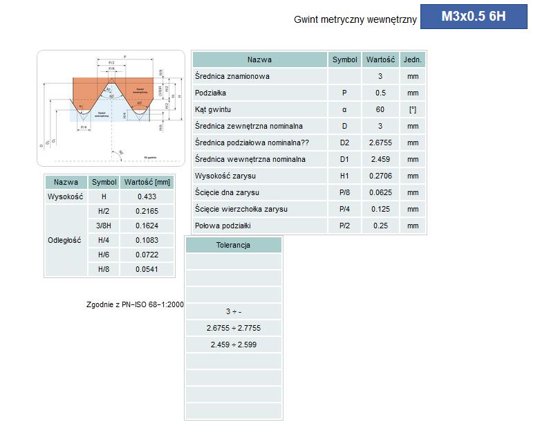

Wolę się upewnić u praktyków - czy otwór fi 2.5 mm pod gwint M3, w stali ,będzie ok?

Standard min max 2,46 2,60

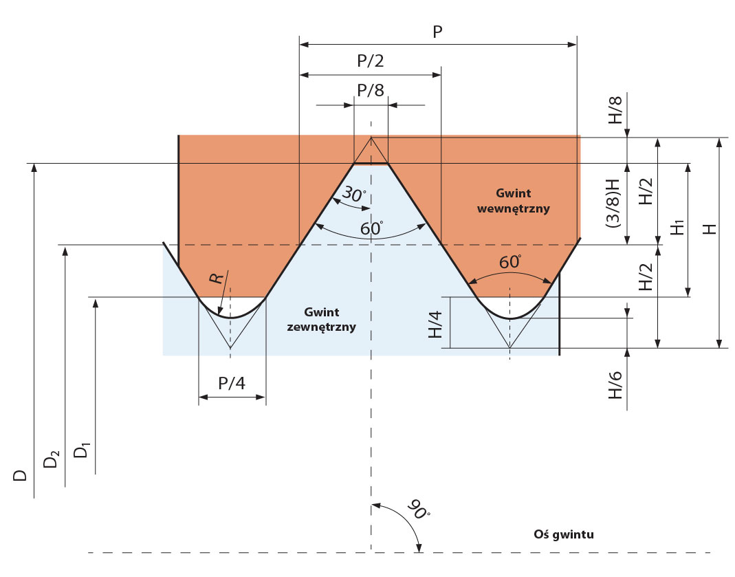

Post napisał: tuxcnc » 09 gru 2024, 14:33
Teoretycznie, wszystkie wymiary są na rysunku powyżej.
W praktyce sprawa się komplikuje.
Wiertło ma tolerancję wykonania, zawsze rozbija otwór, a w "trudnych" materiałach gwintownik może zatrzeć się w zbyt ciasnym otworze.
Przyjmuje się, że należy użyć wiertła <średnica nominalna minus skok>, ale jest to wartość orientacyjna (na pewno nie cieńsze).
Dla gwintu M3 wychodziło by wiertło 2,4, czyli otwór ~2,5, ale czy gwintownikowi ta wartość się spodoba, to trudno wywróżyć.
