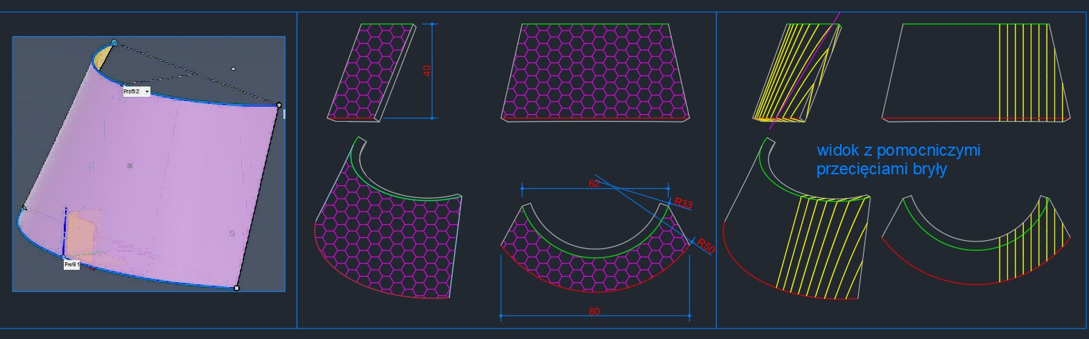

Czy waszym zdaniem powierzchnia jak na obrazie poniżej jest możliwa do wykonania przejazdem bokiem freza?
Powierzchnia powstała poprzez połączenie profilu łuku dolnego oraz górnego.
Chodzi mi o powierzchnię zakreskowaną kształtem plastra miodu.
Pomocnicze żółte linie przecięcia nie są proste.

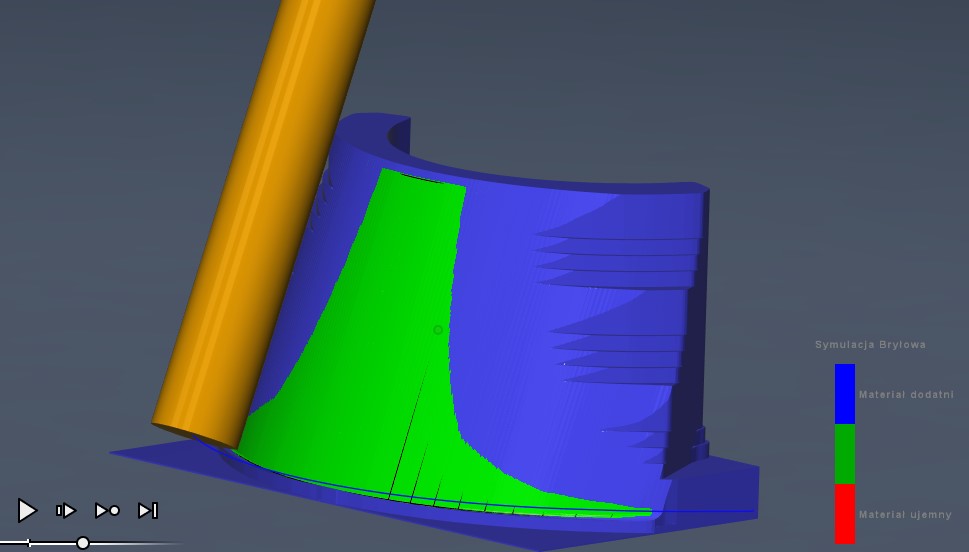

Próbowałem to robić w Fusion 360 strategią Zaawansowana obróbka bokiem freza.
Oto co mi wyszło
Jak widać nie cały materiał został zebrany.
Czy jest to spowodowane brakiem 5 osi, czy jednak można to jakoś wysterować na takiej maszynie 4-osiowej z uchylnym wrzecionem?

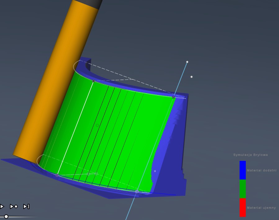

Robiłem także model uproszczony gdzie łuk dolny i górny były identyczne i tu nie ma problemu.
Kształt uproszczonego modelu:
Wynik symulacji uproszczonego modelu
Tu nie ma żadnych problemów.
