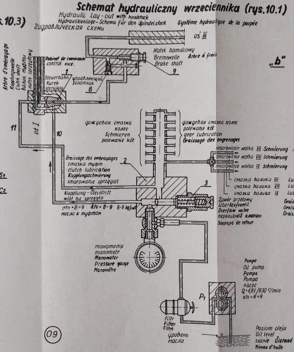

Mam problem z tokarką Poręba TR70, może ktoś trafił na podobny.
Objawy:
1. Po załączeniu obrotów wszystko działa jak należy, pompa zasilająca sprzęgło daje ciśnienie 10 bar.
2. Po około 30 minutach sprzęgło hydrauliczne załączające obroty traci ciśnienie (spada do około 2 bar) i w efekcie nie można załączyć lewych ani prawych obrotów.
3. Silnik i pompa pracują cały czas.
4. Następnie wyłączam maszynę na 5 minut i w wracamy do punktu 1.
Zrobione do tej pory:
- Pompa wymieniona na nową
- Manometr wymieniony na nowy
- Wymieniony cały olej w układzie
- Filtr wyczyszczony
Gdzie może być problem i co warto sprawdzić?
Pozdrawiam,
Łukasz

Re: Tokarka Poręba TR70 rozłącza sprzęgło
Do ustalania ciśnienia jest zawór przelewowy, poz. 3 na schemacie.
Wygląda na to, że działa poprawnie.
Na początku nadmiar ciśnienia jest przekierowany na smarowanie kół i wałków.
Po spadku ciśnienia przez zawór przelewowy nic nie wypływa w kierunku kół i wałków.
Schemat hydrauliczny z DTR:
