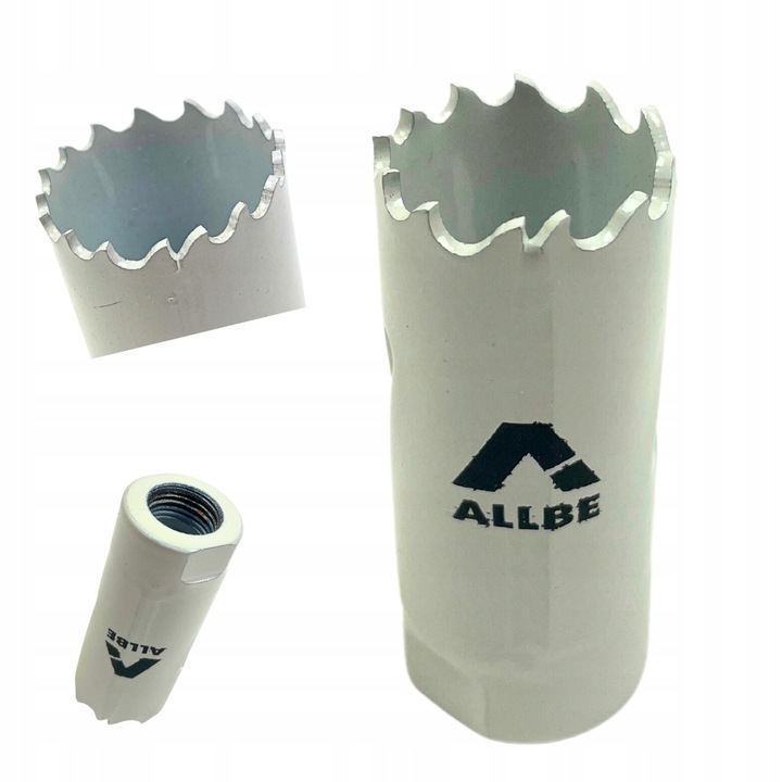

Po prostu sam pomysł był głupi - przy ściance 2.5mm trzeba wyciąć otwór od razu docelowy wiertłem trepanacyjnym a nie rozwiercać stopniowym. Kupiłem takie jak poniżej i daje radę bez problemu. Oczywiście smaruje jakimś przypadkowym olejem ;)
https://allegro , pl/oferta/otwornica-szlifowana-hss-24-mm-wiertlo-koronka-do-metalu-aluminium-drewna-16686780855

Pomysł wcale nie był głupi. Co najwyżej nieoptymalny.
Sam wierciłem w jakimś profilu, w ściance co najmniej 4 mm, i nie było problemu. Wiercenie było z ręki, w terenie.
