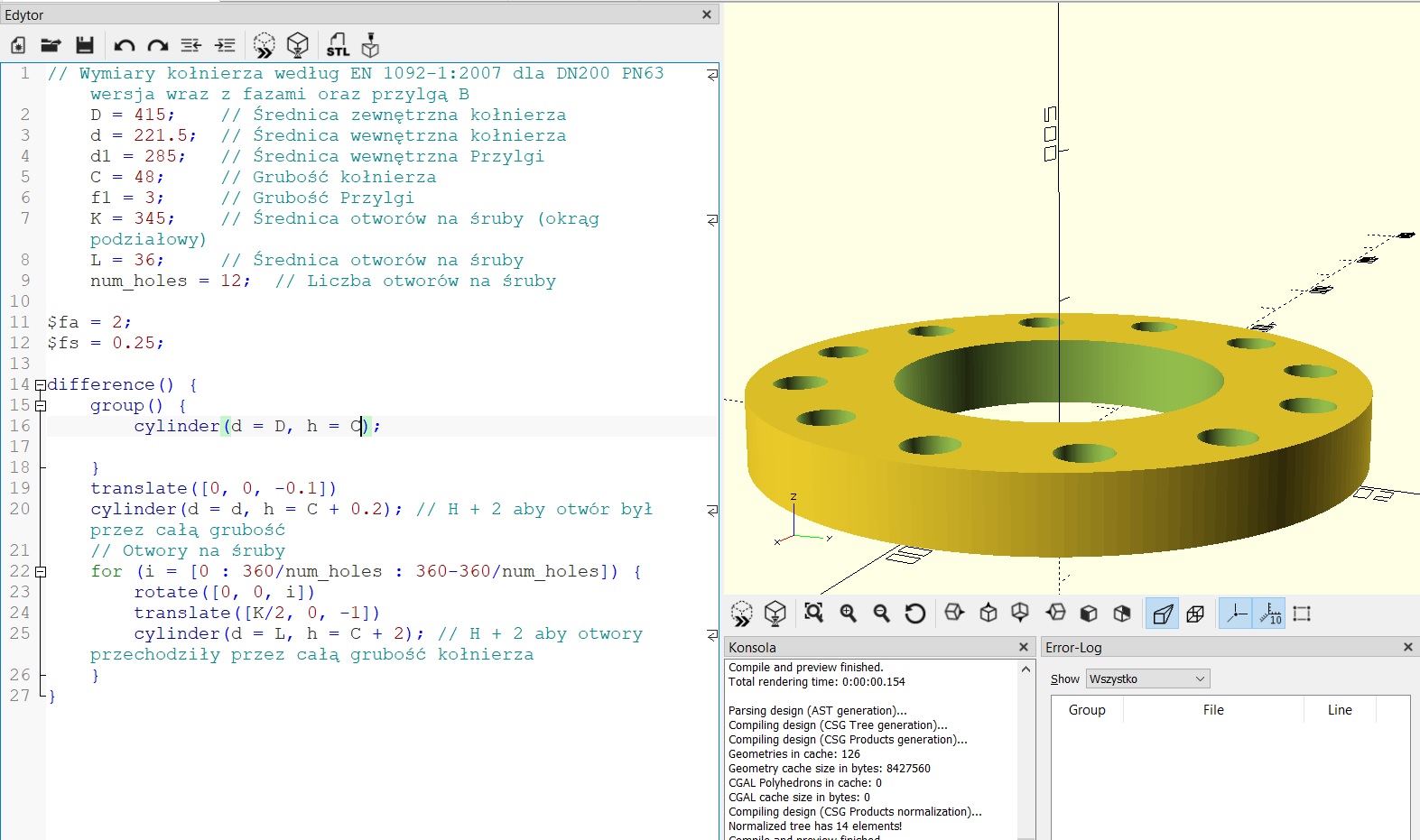

Na początek dziękuję bardzo za ten post, precyzyjnie cynk o openSCAD.
Dokładnie czegoś takiego poszukiwałem.
Aby rozjaśnić wszystkim co ten program potrafi oraz jakie ma zastosowanie (dla mnie) najlepiej będzie jak pokażę na screenie modelu który zrobiłem po jednej godzinie nauki.
Dzięki temu programowi, możemy stworzyć mniej lub bardziej zaawansowany model i kilkoma parametrami wygenerować rysunki, bryły itd.
Proponuję ściągnąć ten program, skopiować poniższy kod
module simple_tree(size, dna, n) {
if (n > 0) {
// trunk
cylinder(r1=size/10, r2=size/12, h=size, $fn=24);
// branches
translate([0,0,size])
for(bd = dna) {
angx = bd[0];
angz = bd[1];
scal = bd[2];
rotate([angx,0,angz])
simple_tree(scal*size, dna, n-1);
else { // leaves
color("green")
scale([1,1,3])
translate([0,0,size/6])
rotate([90,0,0])
cylinder(r=size/6,h=size/10);
// dna is a list of branching data bd of the tree:
// bd[0] - inclination of the branch
// bd[1] - Z rotation angle of the branch
// bd[2] - relative scale of the branch
dna = [ [12, 80, 0.85], [55, 0, 0.6],
[62, 125, 0.6], [57, -125, 0.6] ];
simple_tree(50, dna, 5);
Jeszcze raz dziękuję.
