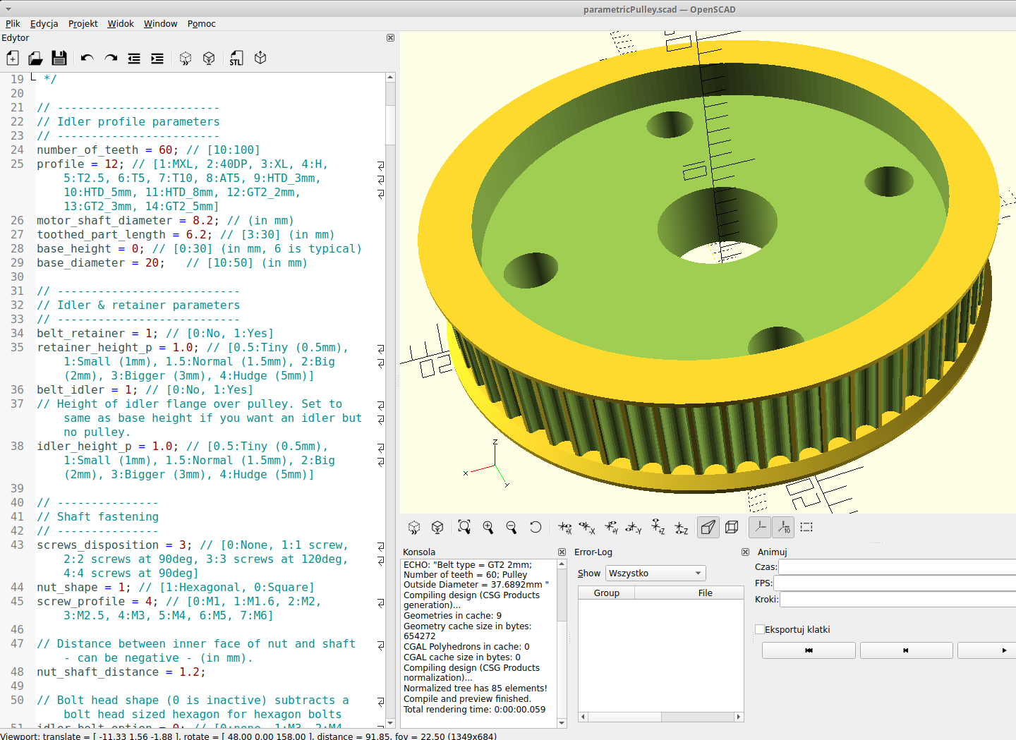

Ty też nie masz racji.pitsa pisze: ↑30 maja 2024, 13:04Sprostowanie do dyskusji.
Zamiast "parametrycznie" powinno być użyte określenie "brył modelowanie tekstowo" lub jakoś podobnie w tym sensie. W programie można pracować parametrycznie ale zaproponowane zostało użycie programu w najprostszy sposób "bez doświadczenia".
Parametryczne oznacza, że można wcześniej zdefiniować wartości różnych zmiennych i wewnątrz różnych funkcji ich używać. W pierwszym przykładzie, jaki i na filmach, parametry nie występują. Są tylko współrzędne wewnątrz funkcji.
Oto przykład programowania parametrycznego w OpenSCAD.
Podajesz rodzaj paska, szerokość, ilość zębów itp., a program rysuje takie koło pasowe, jakie potrzebujesz...

Mam rację w stosunku do tego co było napisane wcześniej. Za to ty poszedłeś o krok dalej z umiejętnością obsługi programu i zaczyna mieć rację steryd.
To jest dobry przykład parametryczny opracowany przez "kogoś". Nie trzeba znać składni programu, lizać pytona tylko dostosować się do tego co jest już przez kogoś zrobione. Potrzebna jest tylko umiejętności czytania ze zrozumieniem w jakim zakresie można regulować parametry.

Program OpenSCAD jest przede wszystkim tekstowy. Oczywiście przy okazji jest tez parametryczny, ale to nie ma nic do rzeczy. Przecież programy graficzne też mogą być parametryczne (współczesne prawie zawsze są), więc co to miałby być za argument?
Ani tym bardziej parametryczność programu OpenSCAD nie jest argumentem za łatwością jego obsługi. Z paramertycznością zaawansowany użytkownik szybciej i łatwiej zrobi skomplikowane bryły, ale na pewno nie jest to ułatwienie obsługi jako takiej / dla początkującego (łatwość obsługi wynika z ilości rzeczy jakie trzeba umieć, więc na pewno łatwiej się obsługuje bez parametrów (nie trzeba dodatkowo znać zmiennych, składni, itp.)).
