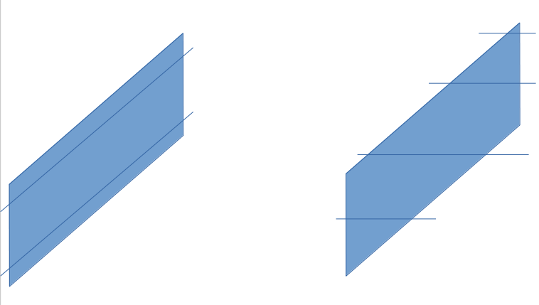

Post napisał: loook » 09 lip 2024, 08:57
No właśnie zastanawiam się jak to uzyskać, na zdjęciu zawias jest przylutowany pod kątem, a jak to uzyskać frezując z boku ?

Re: Przesunięcie trajektorii
#22
Post napisał: JacekBelof » 09 lip 2024, 10:56
Jeżeli chodzi ci o układ, jaki wynika ze zdjęcia, to wystarczy jedynie odpowiednio wygenerować program (lub napisać "z palca" - wystarczy do tego podstawowa znajomość trygonometrii).
Jeśli natomiast zagięcie jest pod kątem, co sugeruje szkic to, o ile potrzebne jest uzyskanie przekroju prostokątnego, wymagane byłoby skręcenie uchwytu o te 9 ° w drugiej płaszczyźnie. Jeżeli nie przeszkadzałby przekrój równoległoboczny, o pochyleniu ściany o 9 °, to można wygenerować program, który będzie frezował ze zmiennym poziomem "Z", lub będzie odpowiednio ograniczał wejścia i wyjścia przy stałym "Z", ale na kilku poziomach.
#23
Post napisał: loook » 27 lip 2024, 15:21
Dobre !! Czy uzyskam to na Artcam express ?:) i mach 3 ?
