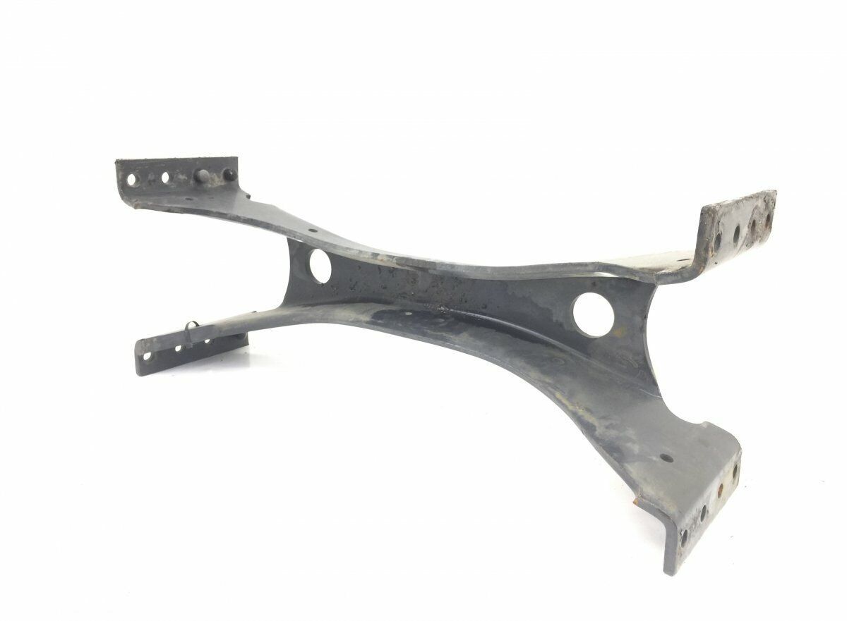

Mam w zamyślę stworzenie tłocznika który nadał by blaszce (cięta laserem nierdzewka 304, grubość 0.8mm - 1mm max, raczej na 100% będzie to 0.8mm) Kształt taki jak na obrazku. Wąsy na końcach mają być robione na prasce krawędziowej przed formowaniem.
Szerokość elementu to 60mm wysokość 18mm - jest to mały detal.
Obrazek Obrazek
Czy ktoś zajmuje się projektowaniem takich matryc/stempli i mógłby oszacować wstępnie bazując na swoim doświadczeniu:
- siła nacisku potrzebna do formowania
- szacunkowy koszt wykonania narzędzi.
Jak projekt detalu będzie gotowy -> będę dysponował modele STEP.
Pozdrawiam!

Wygląda na to, że osoby których szukasz są w pracy a nie na forum. Dokończ model step i wyślij zapytanie do firm, które się tym zajmują. Koszt nie powinien być duży, jeśli nie ma ciasnych tolerancji.
W zapytaniu ofertowym poproś też o wycenę drugiego wariantu tłoczenia: gdzie cały detal jest formowany na prasie hydraulicznej/mimośrodowej (bez wcześniejszego gięcia na prasie krawędziowej) - coś tego typu:

Dzięki za sugestie - tak zrobię. Ciasnych tolerancji nie ma ;) zasugeruję się też producentem ze screena :)
