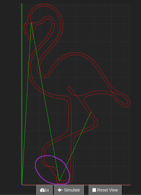

Przechodząc już do sedna po przydługim wstępie - od niedawna jestem posiadaczem nowej frezarki od firmy V-Slot model Lead 1515. Uprzedając ewentualne uwagi, nie pytam o opinie, czy to dobra firma i dobry sprzęt. Frezarka złożona w moim przekonaniu przyzwoicie, oprogramowanie proste w obsłudze więc w moim przypadku sprawdzało się i wycinałem z powodzeniem już przy pierwszym podejściu elementy z grafik wektorowych w rozszerzeniach SVG tworzonych w programie InkScape ale! Przy niedawnej próbie wycięcia i wyfrezowania takiej formatki pod ledon, czyli wiecie, wycięta pleksi 5mm z wyfrezowanym rowkiem 6mm szerokości pod neon, ku mojej konsternacji okazało się, że wektory muszą być tak zwanie zamknięte. Poprzednie elementy zawierały tylko wektory zamknięte, tak frezy na materiale jak i cięcia obrysów więc było w porządku. Do generowania g-codu na podstawie stworzonych grafik wektorowych używam tego prostego darmowego narzędzia online od Openbuilds - Openbuilds CAM. W załącznikach przesyłam dwa przykładowe pliki SVG (Bali i Auto) czyli jedne z tych elementów, które tworzyłem bez problemu. Załączam też kolejne dwa przykładowe pliki SVG z wektorami otwartymi (Flaming i Miło) z jpgiem z zaznaczonym problemem o który mi chodzi.
Flaming jpg -
Nóżki na dole nie powinny się łączyć, a podczas symulacji frez jedzie w linii prostej od jednego konca do drugiego frezując rowek.
Problemem jest jak wiecie to, że przy tworzeniu g-codu w OB Camie krzyczy, że w pliku są wektory otwarte, a muszą być jakoby zamknięte. No i teraz pytanie, jak to obejść? Czy muszę zmienić sposób tworzenia plików wektorowych? Czy może generować g-code w innym oprogramowaniu ? Jeżeli zmienić sposób tworzenia grafiki, to jak ? Jeżeli inne oprogramowanie do generowania g-codu, to jakie ? Naturalnie wiem, że jest to do zrobienia, jedna firma wykonała dla mnie taki element pod ledon na podstawie tego samego pliku jak Miło.svg i oni na pewno nie edytowali mojego pliku w jakiś inwazyjny sposób, zresztą, przecież nie zawsze każdy projekt będzie mieć zamknięte wektory, a takie projekty ludzie wykonują.

Post napisał: atom1477 » 17 kwie 2024, 08:50
Jak dla mnie to tam wcale nie chodzi o wektory otwarte i zamknięte, tylko o to że wektory się przecinają. Programy CAM zwykle zakładają że będą frezowane kontury zewnętrzne, i/albo otwory/kieszenie. A to wymaga aby wektory się nie przecinały.

Dokładnie nie wiadomo co autor wątku robi i dlaczego mu nie wychodzi, ale nie twórzcie teorii sprzecznych z podanymi faktami.
Jest w załączniku plik flaming.svg i jest wklejony zrzut z tego dziadowskiego programu, który dorysował sobie jeden wektor, zapewne dlatego, ze chce kończyć frezowanie tam gdzie zaczął. To akurat jest fakt i tego nie trzeba się domyślać.
Ja po takim numerze stwierdziłbym, że tego programu nie chcę więcej widzieć, bo lepiej trochę się poduczyć i używać profesjonalnych narzędzi, które nie robią takich jajec...

atom1477 pisze:tylko o to że wektory się przecinają.
Nie wymyślaj, to nie laser tylko frezarka. :-)
TheSnowdrop pisze: używam tego prostego darmowego narzędzia online od Openbuilds - Openbuilds CAM.
Źle zrozumiałeś to co pisał program:
"This toolpath contains 1 open vector(s), and 0 closed vector(s)
NB: You cannot use Offset operations on Open Vectors, you can try to use "No Offset" operations, or repair the file first"
Oznacza to, że masz po prostu wybrać "No Offset" dla linii otwartej po której pojedzie frezik i dalej odpowiednio ustawić parametry pracy.
