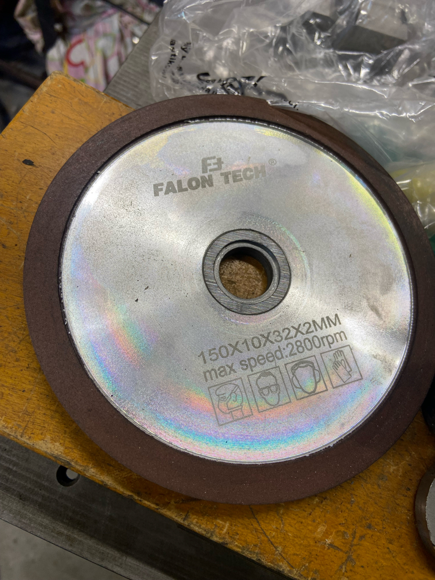

A ja mam NUA-25. Da się na tym ostrzyć stalki i węgliki? - zakładam, że tak, po dorobieniu odpowiednich uchwytów na stole/magnesówce?
Mam też "taniokupioną" tarczę diamentową płaską (kolor pomarańczowy, pewnie borazon) ale dość mocno bije. Ściernice kamienne tak nie biły, więc pewnie tarcza trefna. Ma ktoś praktykę, poradnik, jak to wyważyć, przetoczyć, żeby było równiutkie?
I ostatnie - najważniejsze dla mnie - pytanie: Jak wybierać ściernice? - zupełnie nie rozumiem ich oznaczeń. Chciałbym na przykład do szlifowania stali na gładko ściernicę o gradacji 300-400, ale nie wiem, gdzie, jak i jaką kupić. Wałek mam teraz 20mm na tej NUA.

forestgril pisze:Mam też "taniokupioną" tarczę diamentową płaską (kolor pomarańczowy, pewnie borazon) ale dość mocno bije.
Dziwne że ściernica borazonowa bije.
To dosyć drogie zabawki i raczej są dobrze wykonane i wyważone.
Poddałbym ją oględzinom.
Sprawdziłbym średnicę otworu.
Czy korpus ściernicy jest metalowy?
Co jest na korpusie wytłoczone?
Płaska to znaczy że garnkowa?

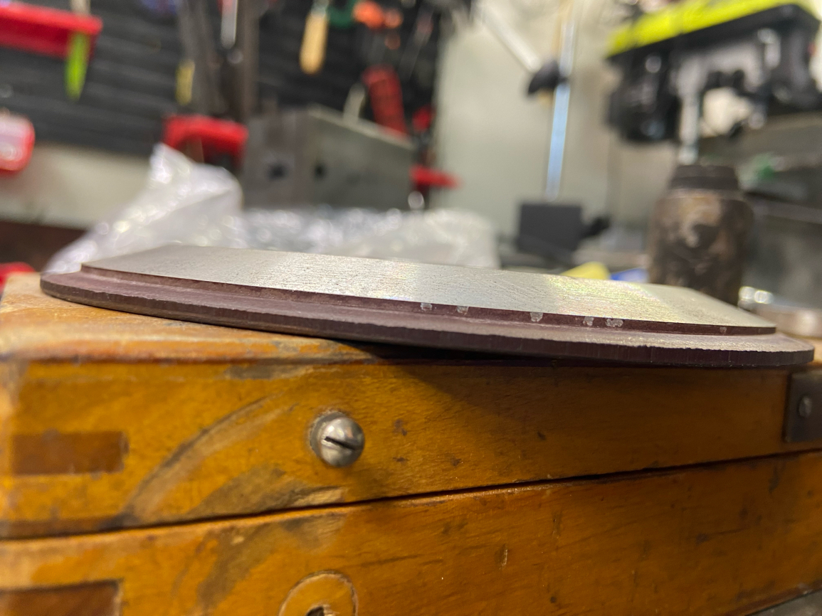

: Taka to, jakiś chiński szajs pewnie. OLX albo allegro nową za 60pln, ale węglika ostrzy, bo Skrobak ostrożnie podistrzylem
Dodane 15 minuty 14 sekundy:
Aha tulejkę przetoczyłem sam, niezbyt precyzyjnie. Może to przez nią? Bo otwór 32, a wałek 20 Później szlifowałem na grubość, żeby zmieściła się między zaciskami + podkładka, bo gwint się kończył dla nakrętek, jako że tarcza chudsza niż ściernice kamienne . Teraz myślę że podkładka nierówna i stad bicie
Dodane 2 minuty 48 sekundy:
Taka chyba:
https://przydatny.pl/pl/p/FALON-TECH-Ta ... x32mm/9281

To ściernica talerzowa(4BT, 12V9) typowa do ostrzenia pił, ma bardzo cienki i delikatny wystający poza korpus profil by wchodził między zęby tarczy. Nie znaczy to, że nią noża nie naostrzy, jednak trzeba tu więcej uwagi i nieco innej techniki niż przy innych profilach.forestgril pisze:Taka chyba:
Do amatorskiego ostrzenia noży tokarskich potrzebujesz raczej profilu garnkowego(T6)*
lub doniczkowego(T11),
czy (12V2)
których warstwy diamentowe mają solidne podparcie w korpusach.
* w/g Norton https://ol-ju.waw.pl/oferta/sciernice-d ... owe-norton
https://www.ol-ju.pl/oferta/sciernice-d ... a-narzedzi
https://www.inter-diament.com.pl/poradn ... -sciernic/
http://mechanik.edu.pl/mechatronika/obr ... iernic.pdf

na alledrogo te garnki i miski sa qwlasnie drogie a tu mam "diament" za 50pln. wydaje mi sie, ze technika "powolutku i ostroznie" sie tu sprawdza. nawet jak bije, to przy "zamocowaniu wieloosiowo" nozu/skrobaku, przysuwam powierzchnie do sciernicy po seteczce az delikatnie poiskrzy i czekam chwilke, pozniej odjazd modyfikacja i dojazd do ustalonej pozycji
w ten sposob nie wyginam tarczy mocno i nie robie duzych drgan, ale cel osiagne, tylko wolniej - blad?
