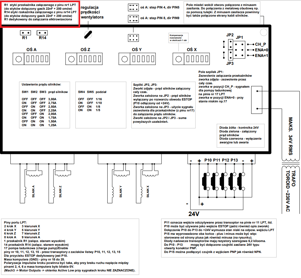

Czy w celu zawężenia kręgu podejrzanych mogę rozpiąć PIKO z ZELRPem na złączu MOTORS ? Gdyby wtedy problem ustał to może było by łatwiej szukać dalej.
Znalazłem też takie coś:
Czy coś się nie rozjechało od wibracji ?
I takie coś zaznaczone czerwoną ramką. Jak widzę gdzieś kondensator to od razu wyczuwam problem. Jest możliwość że to ich wina ?

To na obrazku to jest fragment dotyczący obsługi przekaźników. Nie ma nic do krokowców.
Ja bym zaczął od odłączenia falownika.

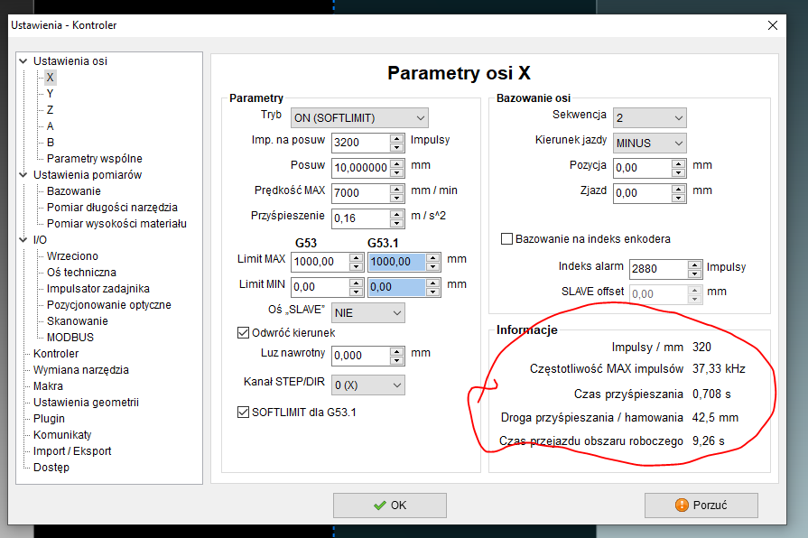

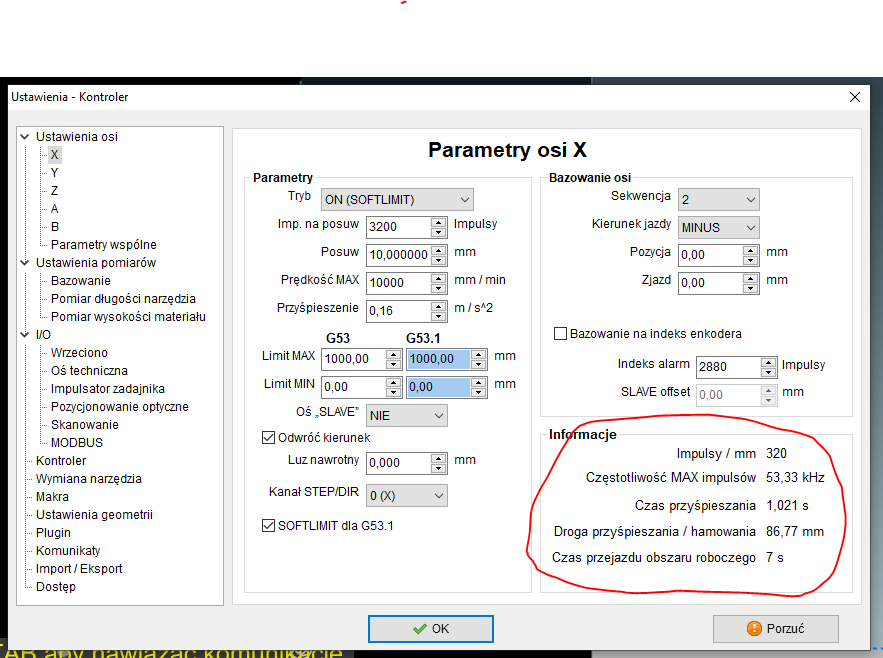

Problemy były dwa, a raczej mam nadzieje że użycie czasu przeszłego jest zasadne. Zmieniłem prędkość maksymalną z 7m/min do 10m/min żeby sprawdzić czy wszystko ładnie chodzi. Wymyśliłem że jak gdzieś będzie jakiś opór do silnik straci kroki bo przy tej prędkości będzie za słaby. (1,89nm, śruby kulowe 1605) Jeździło fajnie przy przejazdach. I zamiast wrócić do zmiany w ustawieniach na 7m/min po prostu obniżyłem ustawcze przejazdy z ręki na 70%. Efekt był niby ten sam. Jednak wydaje mi się i tu proszę o poprawienie/potwierdzenie, że paramenty w czerwonych ramkach zmieniają się na stałe, i zmiana G0 z palca na nie nie wpływa.
Efekt był taki że silnik potrafił zgubić kroki będąc całkowicie odpięty od śruby. Najczęściej przy hamowaniu. Po zmianie MAX na 7m/min problem znikł.
