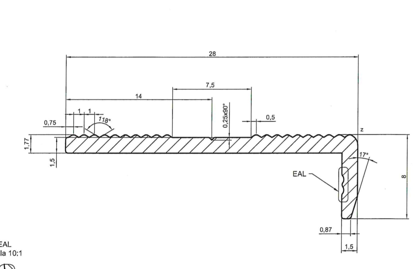

Chciałbym dodać do rysunku tolerancje, tylko nie wiem jak je odczytać.
Marerial został wykonany w tolerancji PN EN 755-9:2016. Odlew wykonano z EN AW 6069 T66
Pomożecie?
To nie jest rysunek, ale fragment rysunku. Natomiast bazy mogą być: konstrukcyjne, technologiczne, lub kontrolne. Więc aby czaić bazę to grubsza rozkmina.
Tolerancje chyba najlepiej odczytać z normy EN 755-9 https://fliphtml5.com/utdgt/cdev/basic
... i co w związku z tym "wyczaiłeś"?
zostaw tą normę, nie ten kierunek ... nie o to autor pytaBandito pisze: ↑11 mar 2024, 12:15Dodane 22 minuty 25 sekundy:Tolerancje chyba najlepiej odczytać z normy EN 755-9 https://fliphtml5.com/utdgt/cdev/basic
