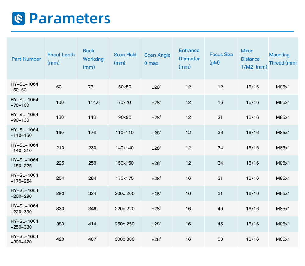

RobWan pisze:
14 lut 2024, 09:49
tuxcnc pisze:Tak, pisałem o znakowarce z lustrami odchylającymi promień
To jaki ma wpływ na gęstość energii powierzchnia robocza?
Tu masz tabelę z parametrami soczewek do znakowarki fiber.
Interesują Cię kolumny "Scan Field" (pole robocze) i "Focus Size" (średnica plamki).
Jak widać, średnica plamki rośnie proporcjonalnie do ogniskowej soczewki, co jest zgodne z prawami optyki.
Oczywiście nas nie interesuje średnica, tylko powierzchnia, więc powinniśmy porównywać kwadraty tych wielkości.
I tak, różnica pomiędzy soczewką 300x300 a 50x50 powinna wynosić (300x300)/(50x50)= 36 razy
Sprawdźmy to samo dla plamki (50x50)/(12x12)= 17,36 raza
Jak widać w obu obliczeniach dostajemy inny wynik, co zapewne spowodowane jest wpływem innych czynników i zjawisk.
Tak czy inaczej soczewka o ogniskowej 420 mm rozkłada moc na siedemnaście razy większą powierzchnię niż soczewka o ogniskowej 63 mm.
Tutaj mamy znowu wpływ innych czynników i zjawisk, bo nie tylko moc rozkłada się na większą powierzchnię, ale też większa powierzchnia oddaje więcej energii do otoczenia, więc wpływ wielkości plamki na efekt działania lasera też jest nieliniowy.
Wniosek z tego wywodu jest taki, że nawet dysponując rzetelną wiedzą o mocy optycznej lasera, nie jesteśmy w stanie przewidzieć efektów jego działania.
Wystarczy że Chińczyk założy inną soczewkę, bo taka podeszła mu pod rękę, i ten sam laser będzie smażył zamiast przepalać...
RobWan pisze:
14 lut 2024, 09:49
Te prostokątne plamki dużą mają różnice szerokości do wysokości?
Jak masz duży niefart, to nawet kilka razy...
Prostokątność plamki koryguje się optyką asferyczną, która jest o tyle kłopotliwa w użyciu, że musi być dokładnie zorientowana względem diody laserowej,
To komplikuje konstrukcję i zwiększa koszt.
