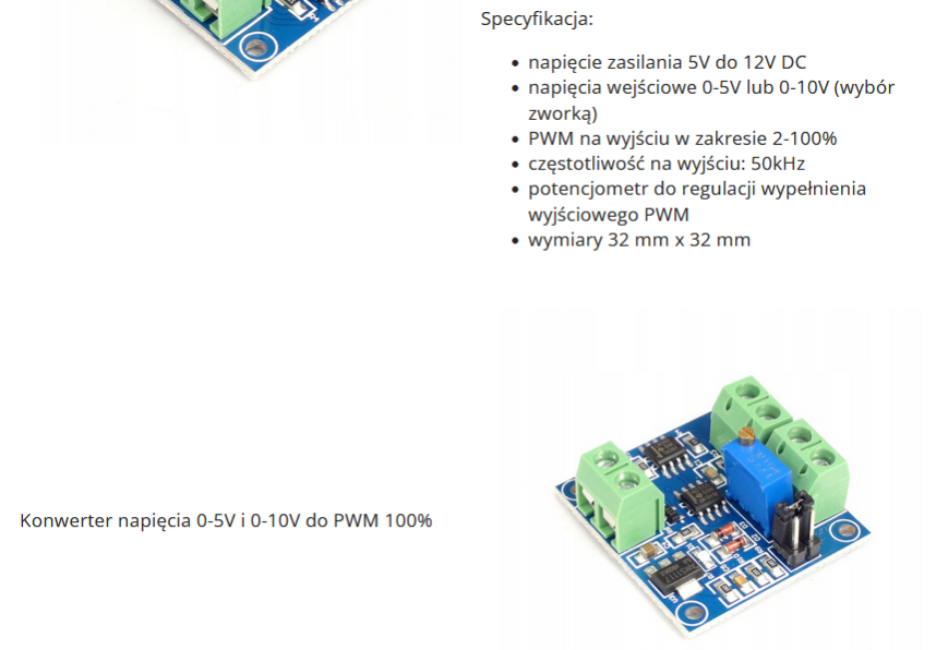

tuxcnc pisze:Są też gotowe moduły (np. Allegro aukcja nr 9547165160), ale nigdy ich nie używałem, więc o ich jakości nic nie wiem.
tuxcnc ale tak jak pisałeś wcześniej jeśli zastosuje taki konwenter to powinno zadziałać.

Post napisał: tuxcnc » 13 lut 2024, 20:09
potek74 pisze:
13 lut 2024, 20:03
Powinno działać w pewnych granicach, bo wszystkie takie konwertery mają ściśle określony i niezerowy czas reakcji na sygnał wejściowy.
Jeśli będziesz ciął po konturze, to zapewne nie zauważysz tego zjawiska.
Przy "grawerowaniu bitmapy" mogą już być problemy...

Po prostu na konwersji 0-10V na PWM tracisz czas, więc jest możliwe, że będziesz musiał ostro zejść z posuwu i tą samą robotę będziesz robił kilka razy dłużej...
