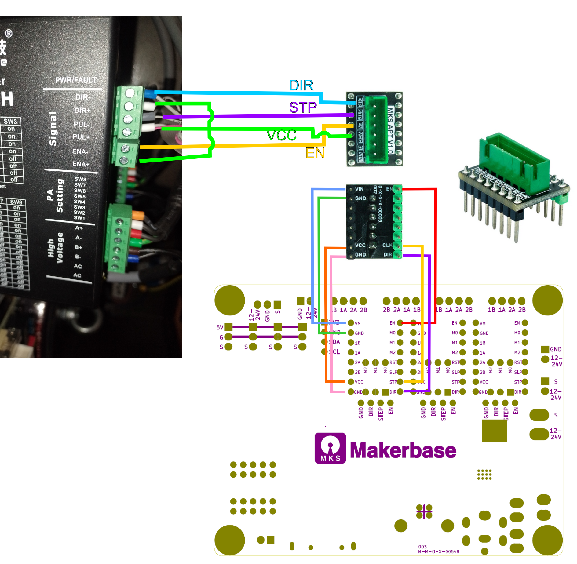

Tak, pozostaje jeszcze kwestia zasilania sterownika.
potek74
Posty w temacie: 8
Posty: 127
Rejestracja: 21 kwie 2016, 21:28
Lokalizacja: Suchy Las
Re: MKS DLC2.1 - sterownik silnika krokowego
Post napisał: potek74 » 25 lut 2024, 10:53
ARMed dzięki.
Zasilanie mam zapodane na sterownik silnika krokowego przez zaciski ac na dole sterownika.
Kombinuję z kontrolerem MKS DLC2.1 ponieważ mam już frezarkę cnc z sterowaniem piko cnc ale problem tego sterowania polega na tym że nie ma pwm od 0 do 5v które poprawnie steruje laserem.
Link do wątku:
laser-jako-dodatkowa-opcja-t120046.html
Więc wymyśliłem że dołożę do istniejącej frezarki inny kontroler (MKS DLC2.1) który dobrze działa z laserem i oprogramowaniem do niego. Dlatego tak mi zależało żeby podłączyć w taki sposób sterowniki silnika krokowego na (anodzie +) bo z piko cnc właśnie tak mam już podłączone. I chcę dojechać przewodami od sterownika lasera do już podłączonych przewodów w sterownikach silników krokowych.
Pomysł polega na tym że przy uruchomieniu maszyny będę wybierał włącznikiem czy chcę zasilać kontroler ten od frezarki czyli piko cnc, czy ten drugi od lasera MKS DLC2.1.Dodatkowo będę musiał dołożyć dodatkowe krańcówki XYZ do MKS DLC2.1.
Z obu kontrolerów będą już podłączone przewody do sterowników silników krokowych.
Mam nadzieję ze nic przy okazji nie zepsuję.

"Błędne" (zamiana +/-) podłączenie do transoptorów nie zniszczy ich, po prostu nie będą wtedy działać

Post napisał: tuxcnc » 25 lut 2024, 12:59
ARMed pisze:
25 lut 2024, 12:11
Tutaj nie, ale ogólnie to trzeba na to uważać, bo zwykle LED-y mają maksymalne napięcie wsteczne na poziomie 5V.
A tak poza tym, to podziwiam twój upór...
Ja dałem sobie spokój, gdy tylko zauważyłem, że autor wątku jest wyjątkowo odporny na wiedzę...
Można mu długo tłumaczyć, a on i tak swoje...
