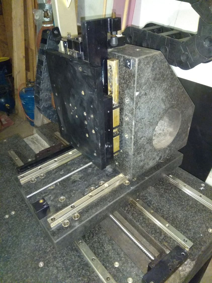

Temat który za to znacznie bardziej mnie nurtuje: potrzebuję w jakiś sposób skleić albo wypełnić przestrzeń między dwiema granitowymi płytami stanowiącymi podstawę - nie przylegają do siebie idealnie, próba skręcenia ich ze sobą w tym momencie (albo ustawienia na nich kolumny) prawdopodobnie zakończyłaby się pęknięciem.
Nie jest to duża przerwa, wynika z tego że dolna płyta (grubsza) była przecięta piłą taśmową która zostawiła "fale" i też po szlifowaniu powierzchnia jest pofalowana w kierunku cięcia.
Wstępnie myślałem by płyty skleić ze sobą cienką warstwą szpachli epoksydowej do betonu którą posiadam:
https://baumax.sklep.pl/wp-content/uplo ... 2.2020.pdf
Ale odrobinę obawiam się sztywności tego - najgorsze co mogłoby się wydarzyć to przy ugięcie tej szpachli i pęknięcie płyty przy dokręcaniu kolumny (tutaj będzie trochę ciśnienia, 4 szpilki M16).
Analizując to jeszcze raz, może właśnie bardzo dobrze sprawdziłby się tutaj ten RapidSet Cement All? Można nim nakładać warstwy o grubości od 0mm.
Co sądzicie?

Płyty granitowe łączyłbym cementem.
Przed łączeniem oceniłbym płaskość powierzchni roboczej płyty liniałem krawędziowym.

Staszek_Staszek pisze:Przed łączeniem oceniłbym płaskość powierzchni roboczej płyty liniałem krawędziowym.
Płyty sprawdzałem - są płaskie za wyjątkiem tej najgrubszej która jest pod spodem podstawy, z tego powodu nie wykorzystałem jej jako powierzchni odniesienia.

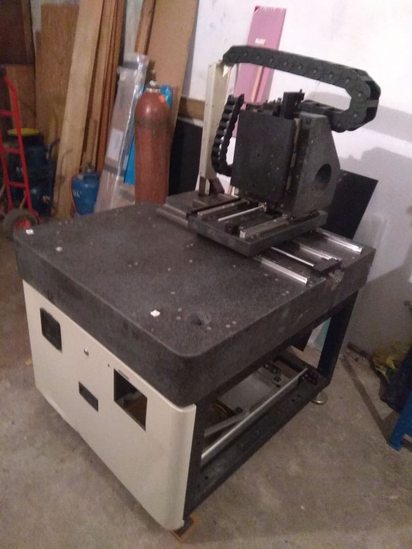

Sztywność płyty szacujemy wg. wzorów na rysunku:
Grubość płyty jest w trzeciej potędze.
Pozostałe wymiary i moduł Younga mają wpływ liniowy.
Podstawiłem do kalkulatora płytę o wymiarach 500x200x20 mm i pod obciążeniem 100 kg ugnie się ok. 0,3 mm.
Płyta o wymiarach 500x200x40 mm ugnie się ok. 35 µm.
Dwie płyty klejone także można obliczyć o ile znamy grubość spoiny i jej materiał.
Oczywiście rzeczywiste warunki są bardziej złożone ale tak to mniej więcej wygląda.

oskaeg
- Posty: 548
- Rejestracja: 28 sty 2011, 19:00
- Lokalizacja: Częstochowa
Re: Amatorska frezarka granitowo-cementowa (dziennik z budowy)
Nie chce nikogo krytykować, ale nasuwa mi się tylko jedno pytanie. Po co tak kombinować? Poniżej zamieszczam zdjęcia profesjonalnej maszyny pomiarowej zbudowanej na bazie granitu. Z tego co pamiętam to ona ma 150 mikronów dokładności, jakoś tak.
