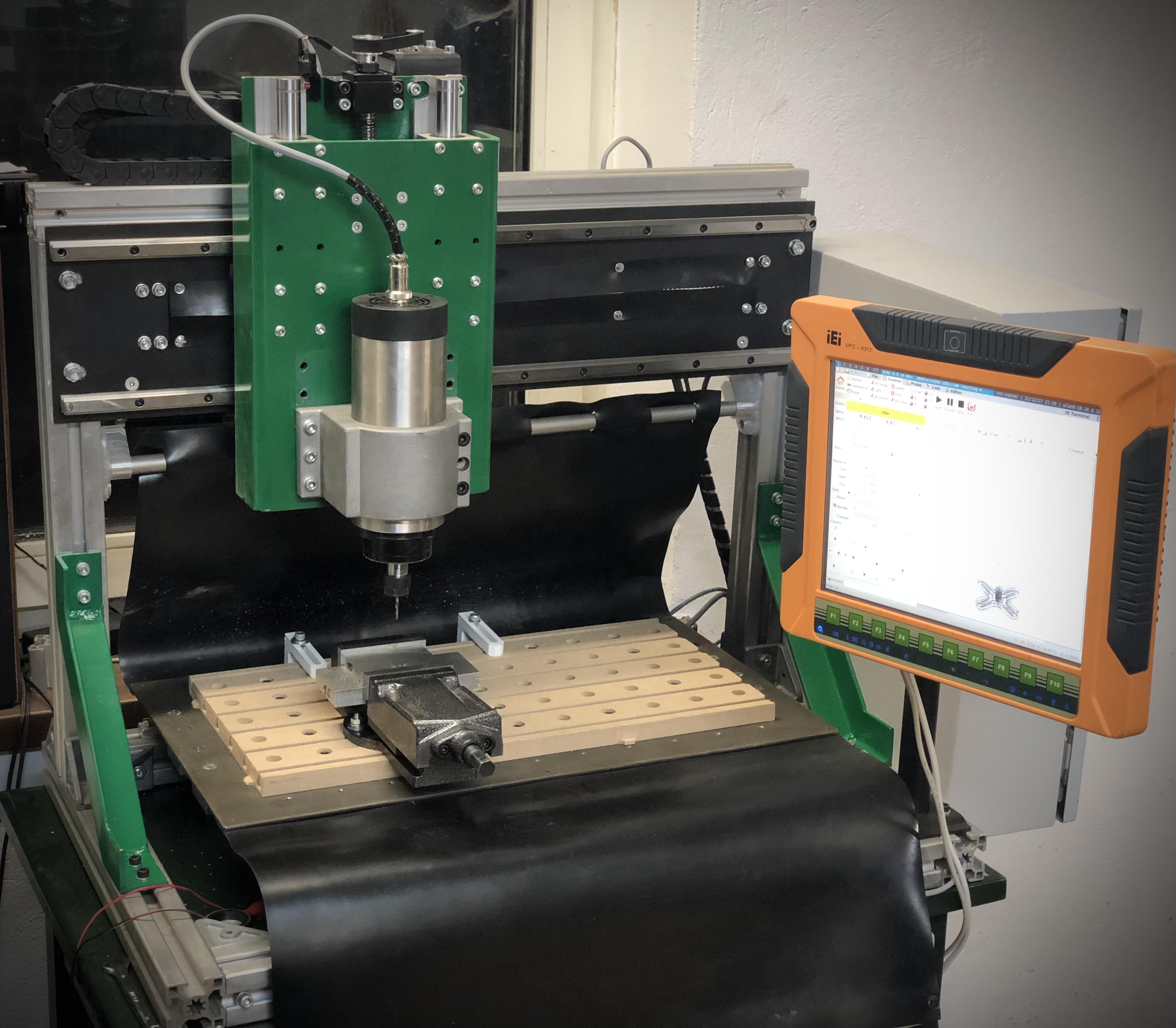

Parę lat temu zbudowałem swój pierwszy router CNC. Cele budowy były tylko i wyłącznie hobbystyczne i mocno ograniczone budżetowo. Po paru iteracjach osiągnąłem coś co nawet nadawało się do użytku:
Konstrukcja bez problemu radziła sobie oczywiście z drewnem, aluminium zachowawczo dawało radę (chociaż brakowało sztywności), parę razy zdarzyło mi się zmęczyć jakąś stal - ale to już na zasadzie "mam parę frezów, może się uda".

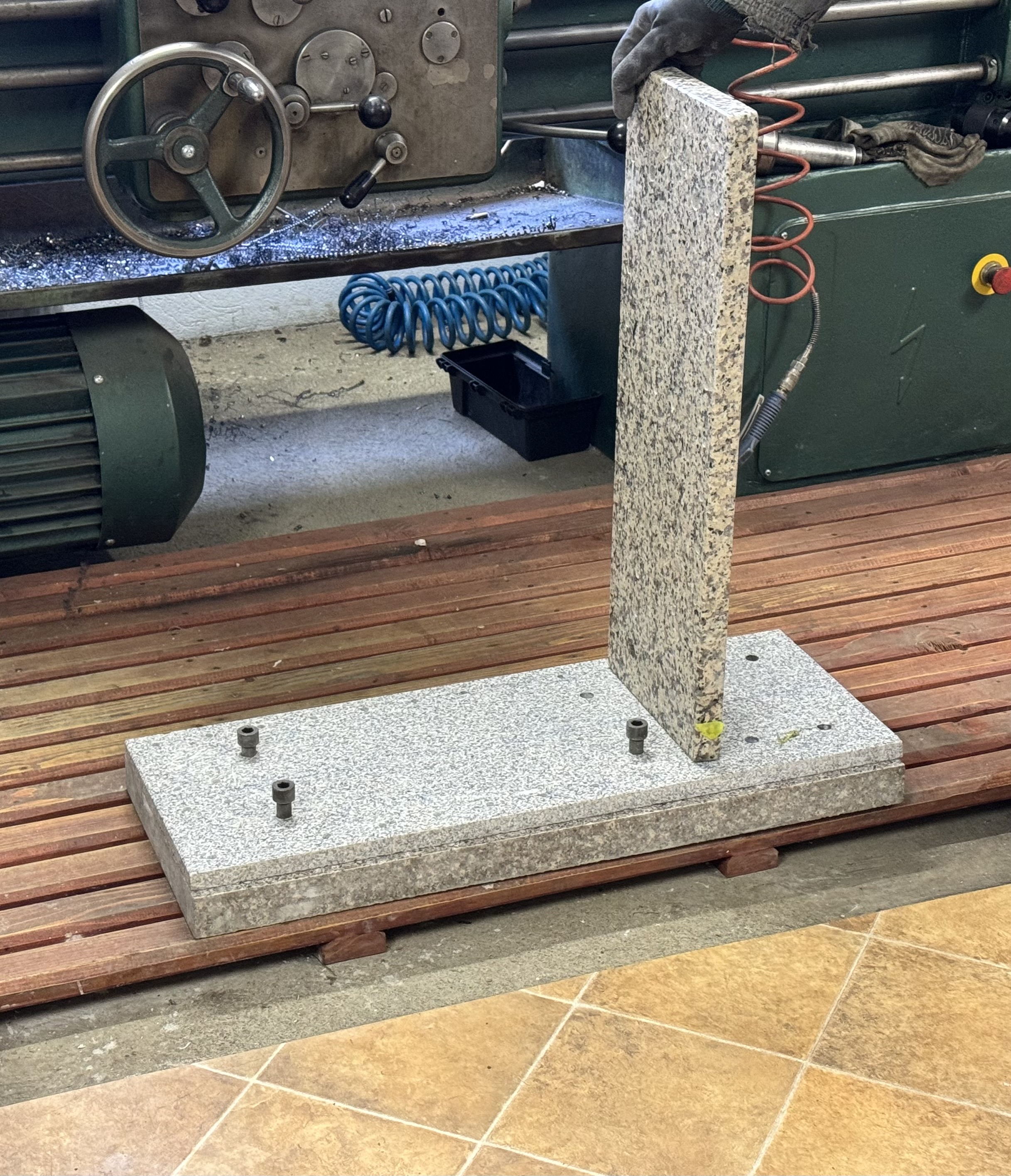

Ostatecznie stanęło na bo konstrukcji ze szlifowanych płyt granitowych i odlewu cementowego. Tutaj znowu w dużej mierze rzeczywistość określiła parametry - zwiedziłem parę zakładów kamieniarskich w okolicy (i Castoramę) gdzie w okazyjnej cenie zdobyłem płyty (parapety) granitowe.
Szlifowane płaszczyzny parapetów będą służyć za podstawy pod prowadnice liniowe i śruby i większość masy - jedynie kolumna pionowa będzie w znacznej części odlana z cementu.

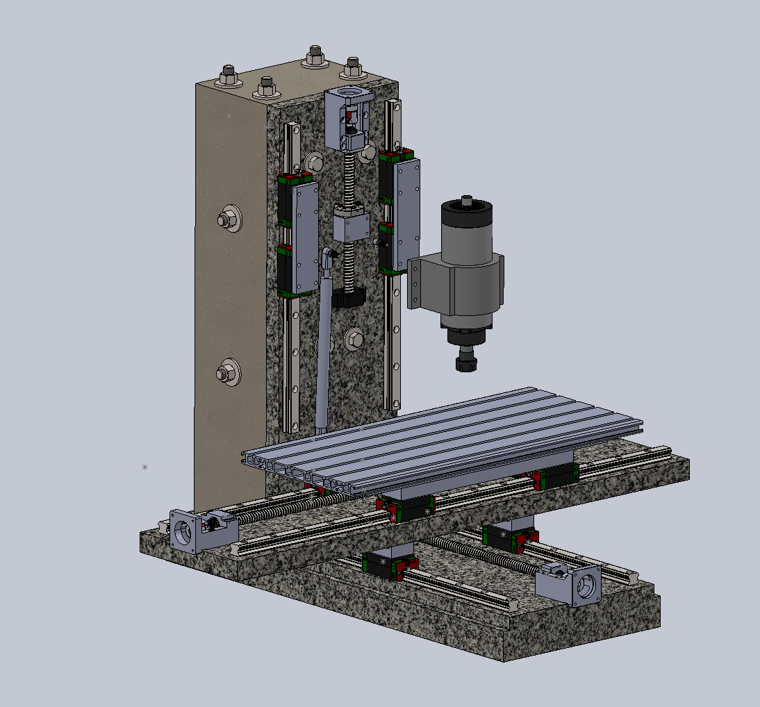

Zacząłem od projektu CAD, jeszcze nieukończonego:
Skupiłem się na zgrubnym ukończeniu podstawy (oś Y) i kolumny (oś Z) - gdyby się okazało że mój pomysł na te konstrukcję ma jakąś fundamentalną wadę na dalszym etapie to może dowiem się o tym wcześniej.

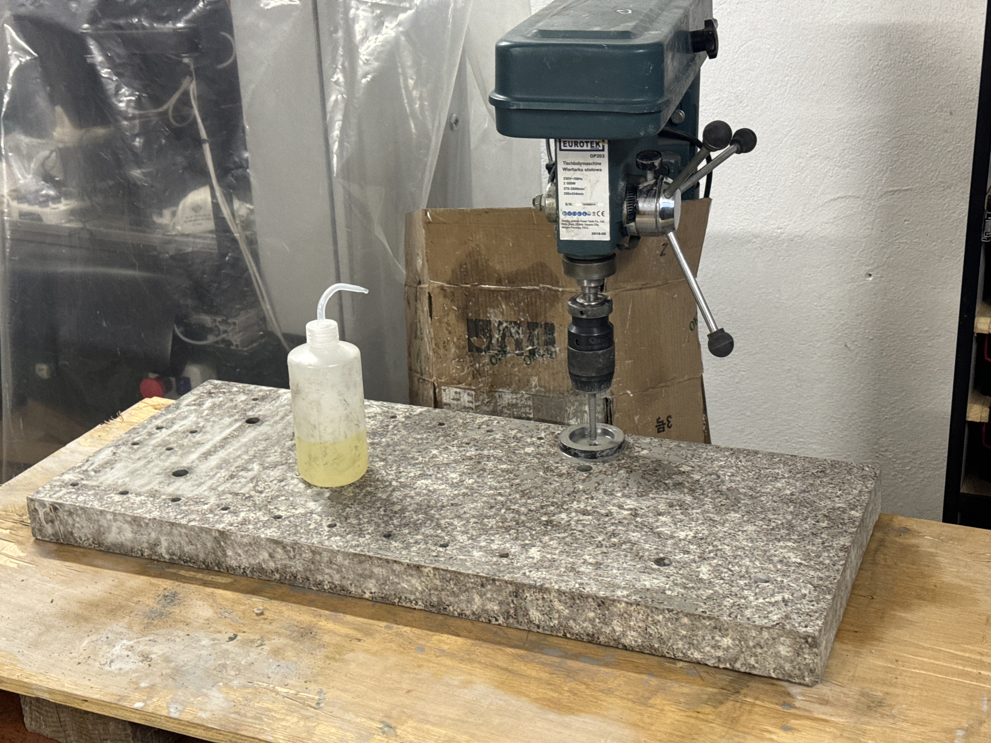

Następnie przyszedł czas na chyba najbardziej mozolny etap - czyli wiercenie otwornicami diamentowymi wszystkich otworów (odpowiednio większych, bo dokładność takiego wiercenia jest niewielka) w, najpierw, 3 płytach (dwie stanowiące podstawę, oś Y i jedną na pionową oś Z).

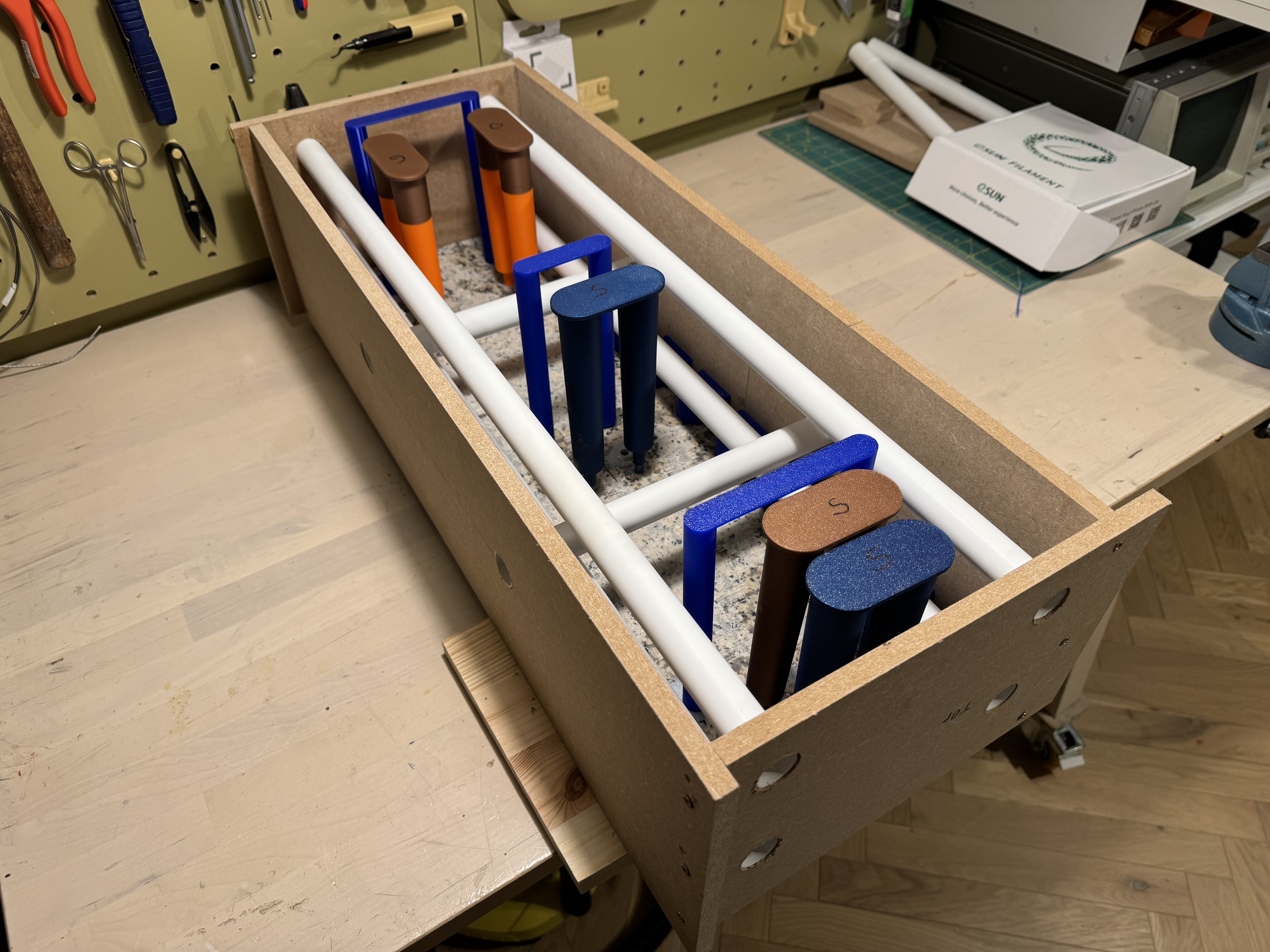

Następnie zająłem się przygotowaniem formy na odlew kolumny wraz z wszystkimi "zaślepkami" na otwory pod śruby mocujące prowadnice, silnik, śrubę i skręcające płytę granitową z odlewem (które zamierzam potem wyciągnąć).
Wstępnie do odlewu zamierzałem wykorzystać cement CSA (RapidSet Cement All), ale ostatecznie trochę ze względu na koszta a trochę ze względu na dostępność postanowiłem spróbować z Sika Grout 4R.

Temat który za to znacznie bardziej mnie nurtuje: potrzebuję w jakiś sposób skleić albo wypełnić przestrzeń między dwiema granitowymi płytami stanowiącymi podstawę - nie przylegają do siebie idealnie, próba skręcenia ich ze sobą w tym momencie (albo ustawienia na nich kolumny) prawdopodobnie zakończyłaby się pęknięciem.
Nie jest to duża przerwa, wynika z tego że dolna płyta (grubsza) była przecięta piłą taśmową która zostawiła "fale" i też po szlifowaniu powierzchnia jest pofalowana w kierunku cięcia.
Wstępnie myślałem by płyty skleić ze sobą cienką warstwą szpachli epoksydowej do betonu którą posiadam:
https://baumax.sklep.pl/wp-content/uplo ... 2.2020.pdf
Ale odrobinę obawiam się sztywności tego - najgorsze co mogłoby się wydarzyć to przy ugięcie tej szpachli i pęknięcie płyty przy dokręcaniu kolumny (tutaj będzie trochę ciśnienia, 4 szpilki M16).
Analizując to jeszcze raz, może właśnie bardzo dobrze sprawdziłby się tutaj ten RapidSet Cement All? Można nim nakładać warstwy o grubości od 0mm.
Co sądzicie?
