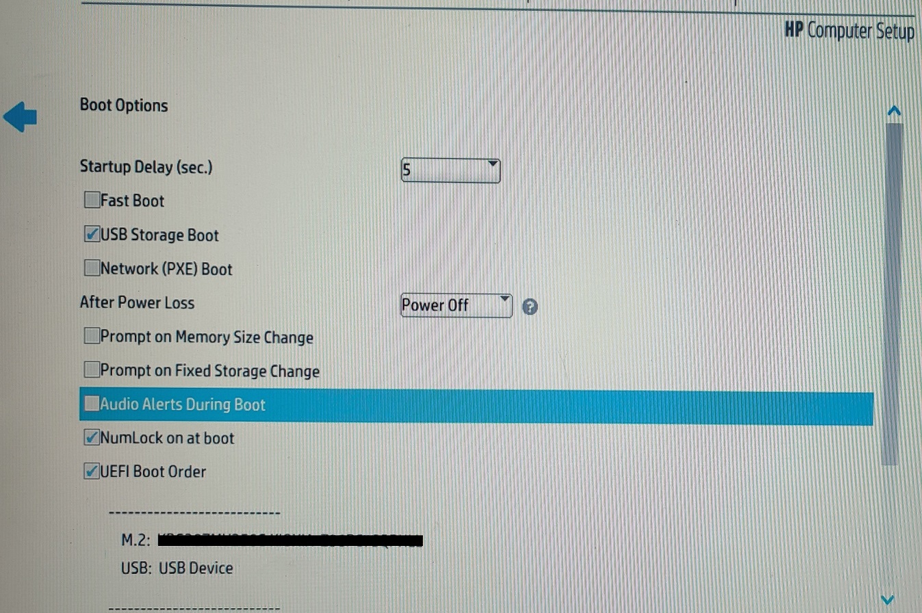

Czesc,
pobuje zaisntalowac najnowszego linuxcnc ma malym kompie typu HP Prodesk 600 G5. Obraz wypalilem na USB i odpalam z USB. Wszystko ladnie do momentu etapu, gdzie instalator chce zainstalowac GRUB do bootowania systemu. W kompie jest jeden dysk, jeden system. W biosie powylaczalem wszystko co ma w nazwie "secure boot" i podobne, ale za kazdym razem instalacja wywala blad, ze GRUB nie zostal zainstalowany. Kontunuuje wiec, reszta sie instaluje, no ale system i tak nie zastartuje skoro nie ma GRUB. Macie moze jakies sposob jak to obejsc?
Uruchomilem live system - bezposrednio z USB i tam w terminalu chcialem sudo grub-install /dev/sda no ale to nie jest ten zainstalowany system, tylko instancja live wiec GRUBa nie zainstaluje. I tak z reszta wywala blad ze, grub-install command not found.

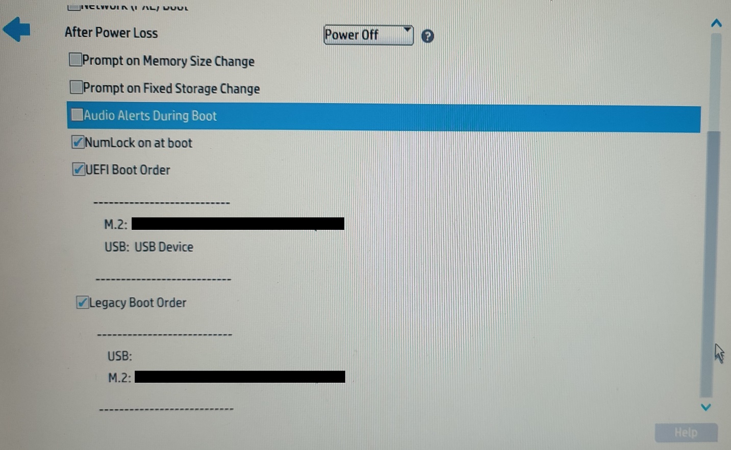

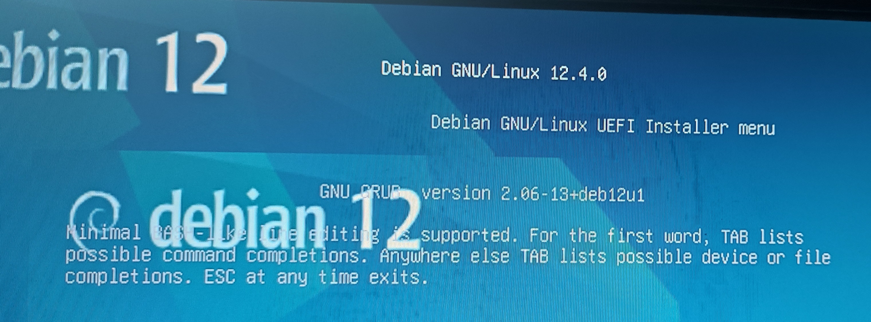

Dzięki za odzew. No więc zrobiłem obraz na usb dla "normalnego" Debiana 12 i podczas instalacji to samo licho - GRUB się nie zainstalował. A może coś z tym kompem nie tak? Z ciekawości uruchomiłem teraz z usb i wszedłem w boot menu. Mam 4 takie opcje:
1. UEFI i numer seryjny dysku SSD jaki mam w kompie
2. UEFI - USB Device
3. Legacy i numer seryjne dysku SSD
4. Boot from file
Dodane 16 minuty 27 sekundy:
Próbowałem zainstalować tą dystrybucję:
w "biosie" w ustawieniach wyłączyłem "fast boot", zaznaczyłem "USB Storage boot", wyłączyłem "Network (PXE) Boot". Mam też zaznaczone "UEFI Boot order" i poniżej jest ustawione pierwsze start z M.2..... (seria dysku SSD) i poniżej USB Device. Poniżej mam zaznaczone też "Legacy Boot order" i tym razem pierwszy jest USB i potem dysk SSD. A może mam te boot ordery wyłączyć czy co?
Dodane 14 minuty 17 sekundy:
Jeszcze w BIOS pod "Secure Boot Configuration" mam takie opcje dostępne:
1. Legacy Support Enable and Secure Boot Disable
2. Legacy Support Disable and Secure Boot Enable
3. Legacy Support Disable and Secure Boot Disable
mam ustawioną opcję 1 - Legacy enable and Secure disable.

próbowałem właśnie GRUB command line i robiłem tak jak tutaj:
ale lipa nadal, po resecie i usunięciu pena USB system nie bootuje i pisze, że nie ma zainstalowanego OSa.
