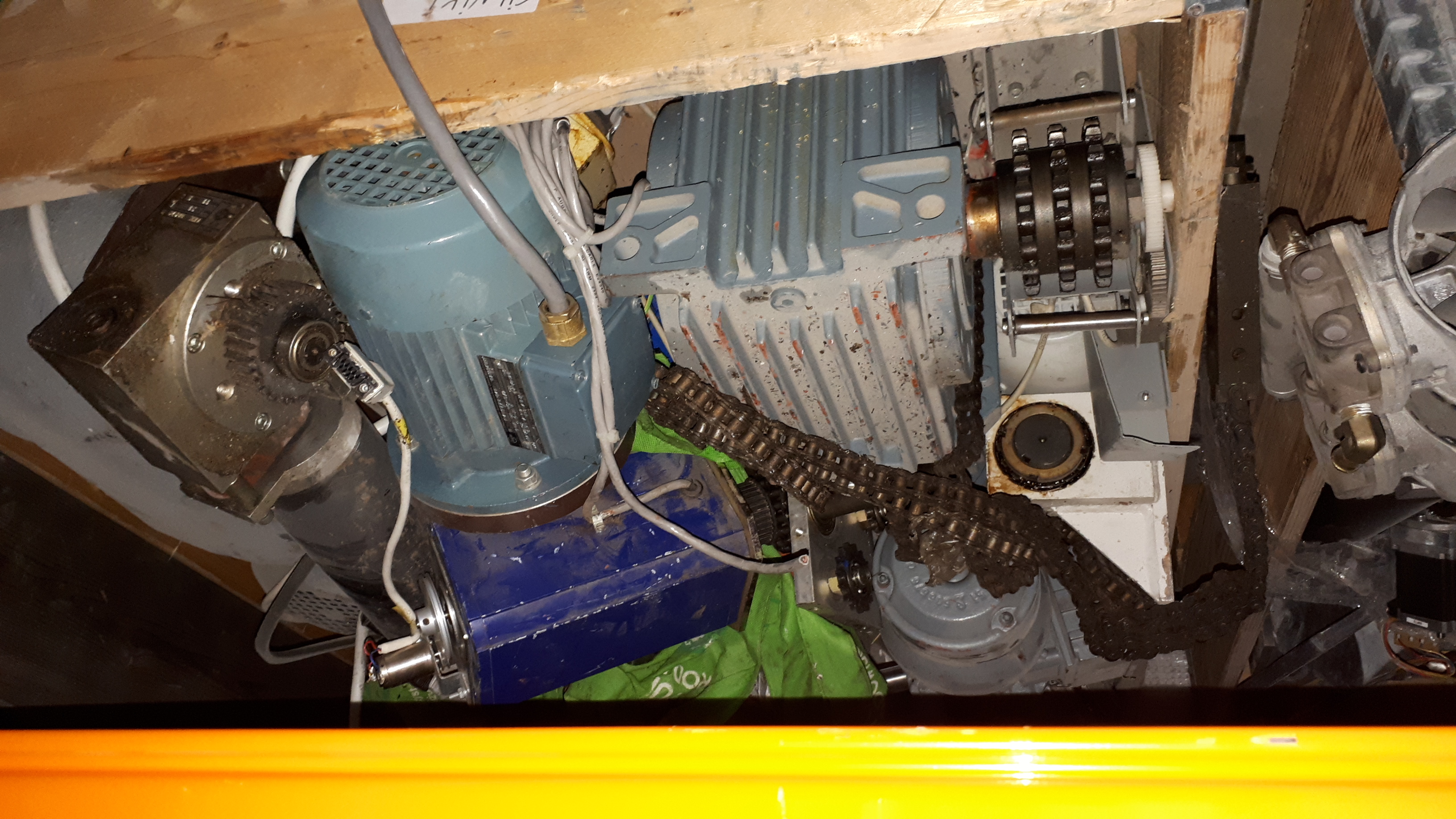

Wrzeciono z obudowy przekładni ślimakowej
Czy miało by sens przerobienie przekładni na wrzeciono?

Jeśli samo wrzeciono i ewentualne flansze możesz zrobić "za piwko" to nie ma co się zastanawiać - robić i działać :)

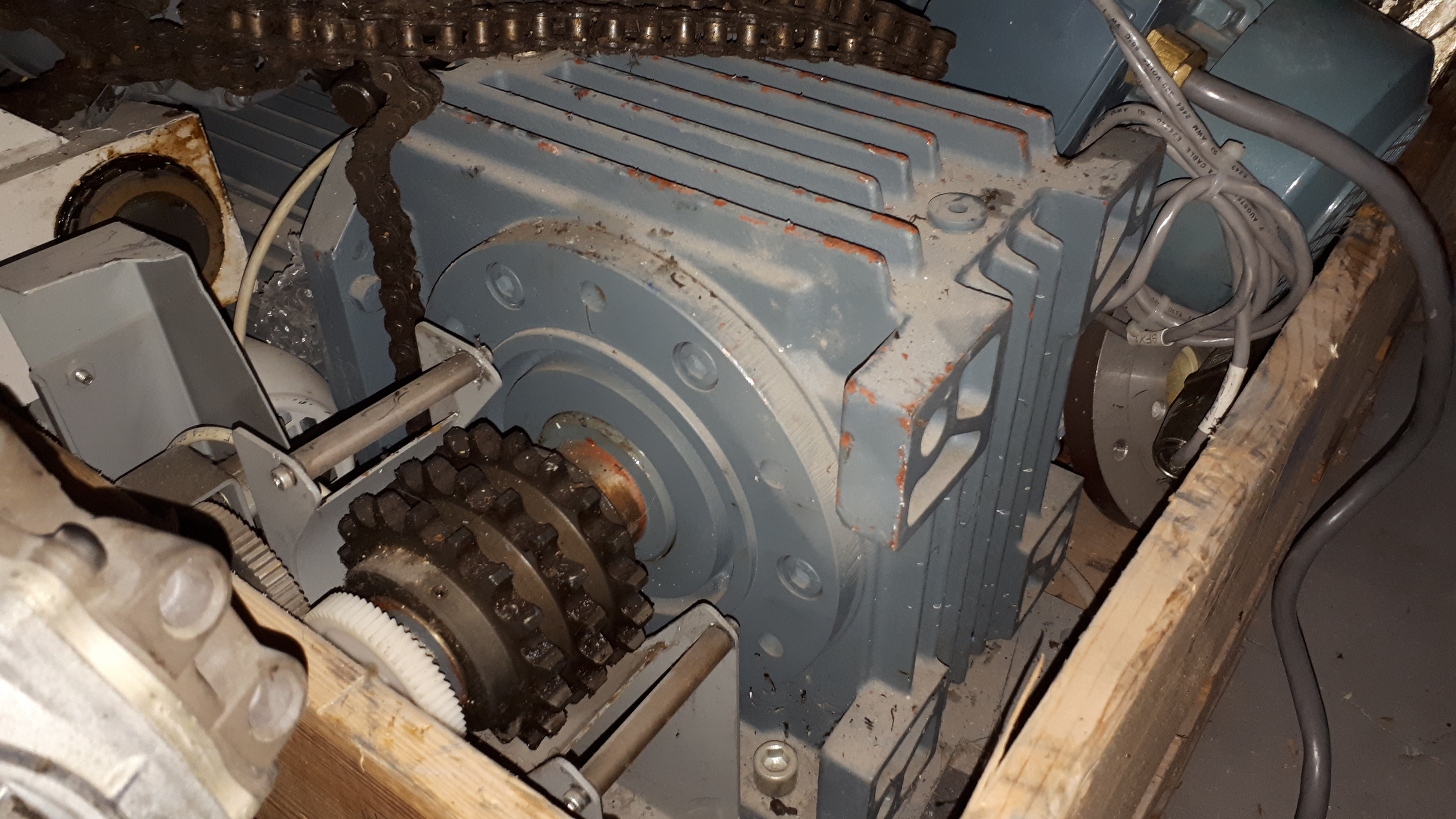

Dzisiaj przejrzałem i wychodzi że ta jest najlepsza do tego, dekle są odkrecalne, przelot jest na 50 ale gdyby dac z przodu większe łożysko i wyjść stożkiem to można by trochę ugrać. Mocowanie jest na śruby. Z jakiego materiału polecacie toczyć tuleję? Czy dawać flanszę na gwint czy z jednego kawałka? Czy przed szlifowaniem odprężyć?

Nie na gwint. Tuleja z jednego kawalka to też szkoda materiału. Zwykly wał z przelotem, moze z rowkien wpustowym, albo z wylotem na wielokąt i tarcza zabierakowa jaką sobie zachcesz dokręcana
Prostsze, szybsze i wyjdzie taniej.No

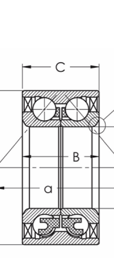

A jakie łożyska będą wystarczające? Wiem że są takie po 4kzl + ale to raczej nie ma sensu, są łożyska jak na rysunku:
Ze wspólnym pierścieniem zewnętrznym albo pojedyncze.

Czy łożyska będą ok ? - to zależy co chcesz toczyć.
Jak jakieś odlewy z żeliwa nie nie ok - a jak drobnicę to spoko.
Jakie obroty projektujesz ?
No i - czy to ma być do pracy dorywczej ?
Narysuj sobie dokładny rysunek.
Musisz też przewidzieć uszczelnienie wrzeciona.
pzd.

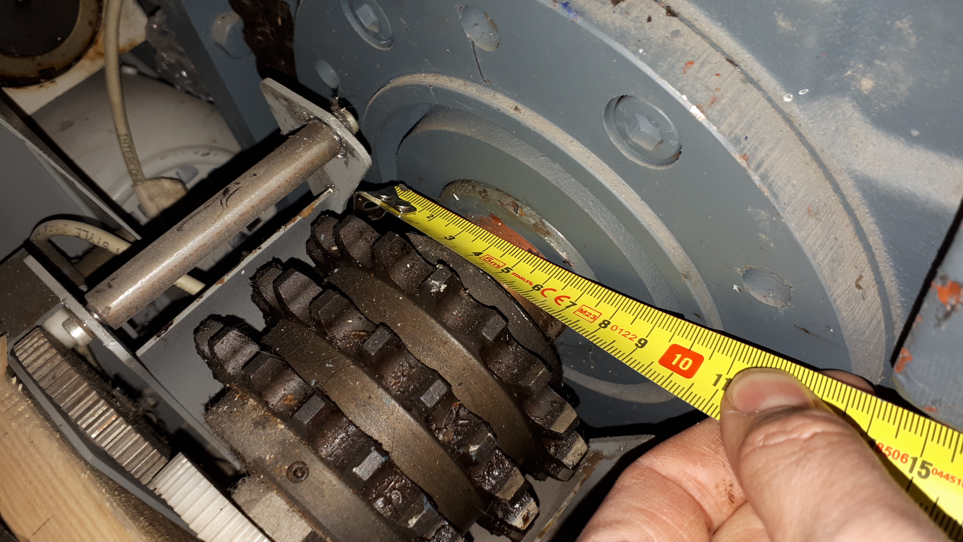

Muszę rozebrać i pomierzyć żeby było od czego wychodzić. Od strony koła pasowego pewnie zostanie oryginalny dekiel i uszczelniacz, od strony uchwytu trzeba będzie coś wymyśleć.
