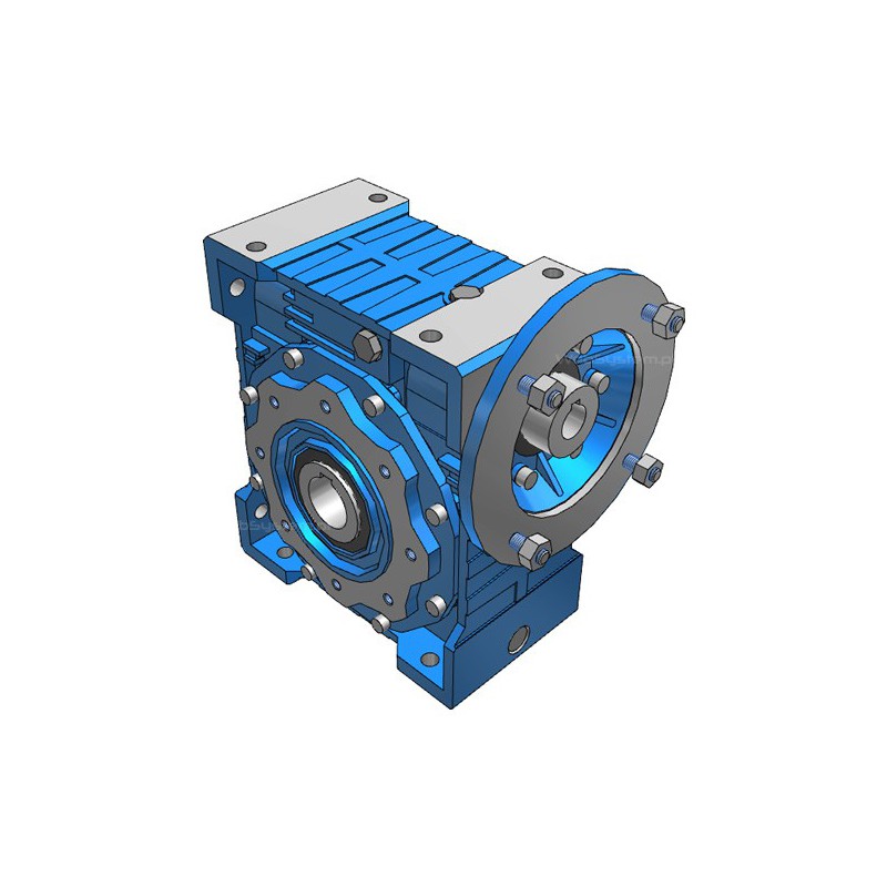

Wpadł mi do głowy taki pomysł - z demontażu aparatury medycznej mam sporo przekładni, obudowa jest wykonana z żeliwa i posiada uszczelniacze oraz łożyska oporowe. Nie ma tu niestety kasowania luzu od zewnątrz -konieczne jest dobieranie podkładek. Wiem że w profesjonalnych konstrukcjach stosuje się dwa łożyska od strony uchwytu ale w tanich maszynach ... Plan mam taki żeby wytoczyć nowy wał w miejsce oryginalnej tulei i zrobić tam stożek oraz mocowanie uchwytu. Czy taki pomysł do małej tokarki hobbystycznej ma sens?

Mam sporo przekładni z rozbiórki urządzeń medycznych, można by dorobić jedna flsnsze tak aby oba łożyska stożkowe poszły na 1 stronę a z drugiej dac zwykłe rzędowe. Czytałem na forum że wał może się wydłużać cieplnie i wpływać na luz chociaż tu nie jest on długi.

Mam spore przekładnie, odlew z żeliwa, 600Nm. Planuję budowę małej tokarki cnc gdyż nazbierało mi się sporo prowadnic i srób kulowych, coś do drobnych prac amatorskich.

Według mnie nie ma to absolutnie sensu nawet do małej hobbystycznej tokarki
(w ogóle twierdzę że robienie hobbystycznej taniej tokarki nie ma ekonomicznego sensu -no chyba że do drewna).
Jeśli masz tych przekładni trochę to je sprzedaj i kup używany wrzeciennik np od ous-a lub tsa 16 (wiem trzeba polować) masz tam już gotowe wrzeciono ze stożkiem morsa no i wyprowadzoną geometrię samej obudowy.

Pomijając kwestię sensu tego rozwiązania - to uchwyt byłby zamiast ślimaka czy ślimacznicy ?
Problem będzie - tak czy siak - z przelotem i mocowaniem uchwytu.
Wcale nie tak prosto zrobić to prawidłowo - nie mając tokarki .
A jak się ją ma - to po co robić ? :shock:
Lepiej jak Kol. piszą - sprzedaj przekładnie i poluj na jakiś typowy wrzeciennik

Mam dostep do tokarki cnc, nawet do szlifierki do walków. Maszyny ma kolega a w razie czego można zlecić wykonanie newralgicznych detali. Wrzeciono miało by iść w miejsce slimacznicy, obudowa jest szczelna i ma obrobione powierzchnie mocowania.

A jaki uchwyt ? - chyba 80mm to wszystko .
No i co istotne - co ma być toczone ?
