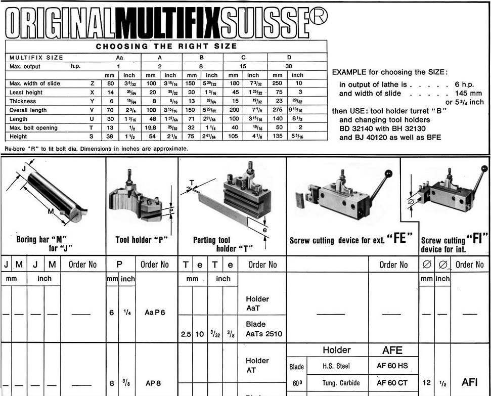

tristar0 pisze:,ciekawe jak ten geniusz tokarstwa natnie tym osprzętem gwint np którego skok się nie dzieli w całości przez skok śruby
Przecież wyraźnie napisałem: "..współdziała z nieodzownym do tego zegarem do gwintów..."
tristar0 pisze:to nie znaczy że trzeba proponować niebezpieczne pseudo przyrządy do gwintowania gówno-liny, bo słabo to widzę przy nacinaniu gwintu w stali..
to widocznie inni o tym nie wiedzą, że do stali się nie nadaje... :wink:
chociaż fakt, że częściej używana jest nieautomatyczna wersja, i nie martwią się jakoś o "wciąganie" noża w materiał... I to nie tylko amatorzy..
https://www.hemingwaykits.com/HK1250
https://www.fwt-gmbh.de/en/thread-cutti ... ultisuisse
https://www.facebook.com/44871339522680 ... 769752150/
https://www.hahn-kolb.de/All-categories ... en/US/EUR/
