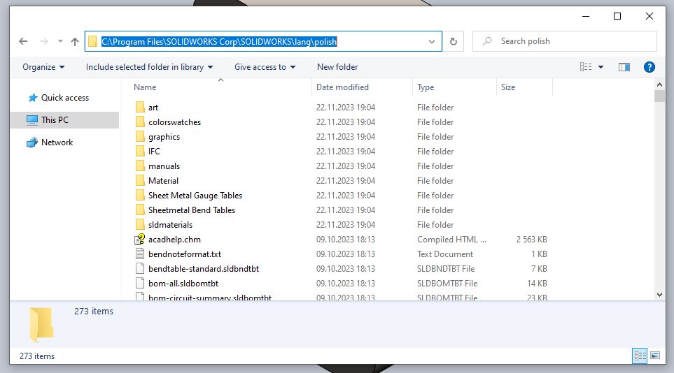

Przede wszystkim nie mogę znaleźć tych plików sldlfp w tym folderze co na filmie

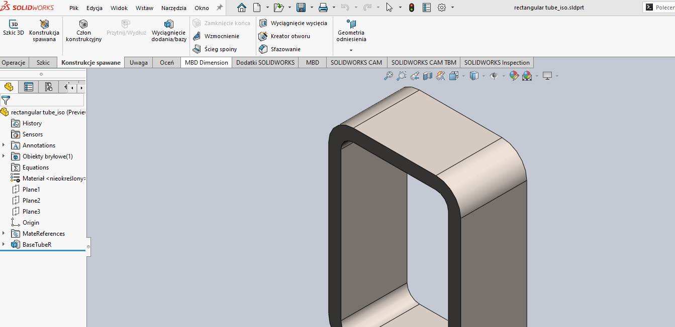

znalazłem tylko gotową część sldprt w folderze C:\SOLIDWORKS Data\browser
Dodane 9 minuty 3 sekundy:

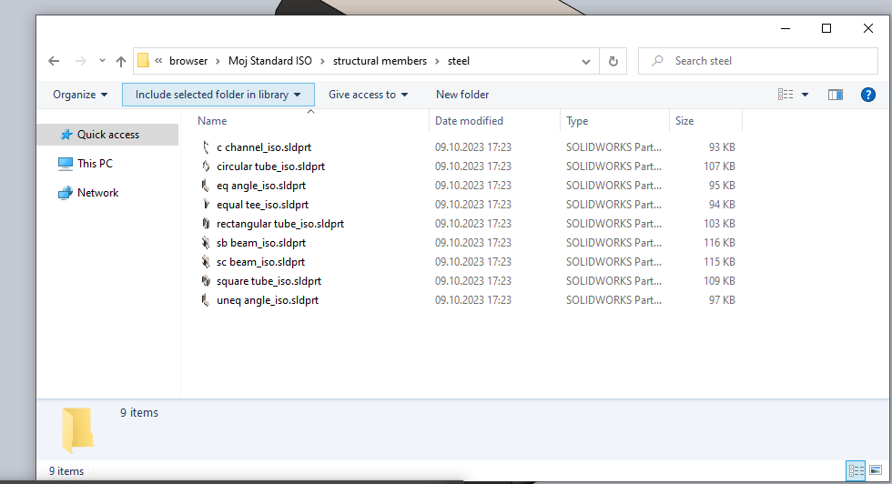

Znalazłem pliki sldlfp, są one w folderze C:\Program Files\SOLIDWORKS Corp\SOLIDWORKS\data\weldment profiles\iso

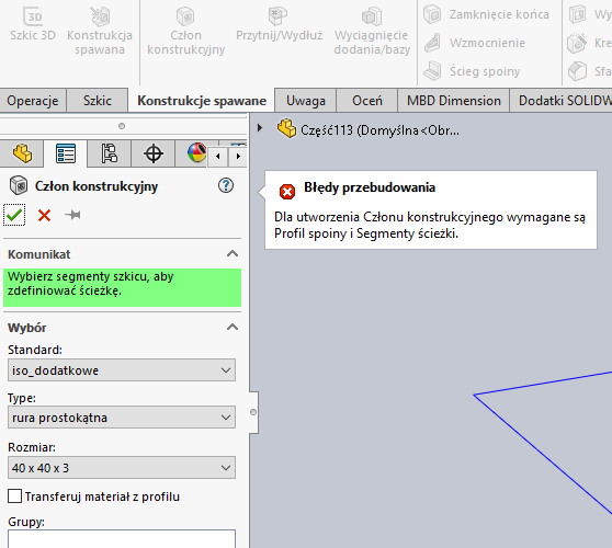

Dodałem profil, teraz takie coś
