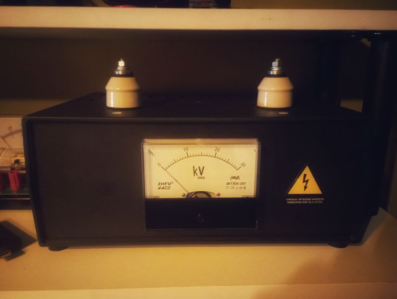

Post napisał: Rafalgl » 07 gru 2023, 23:55
No to proszę - jest foto. W sama porę te materiały. Zwłaszcza o "starzeniu się". Zamontowany inny kilowoltomierz; tym razem na opornik pojedynczy 300MOhm. Rozkreciłem go aż za koniec skali; było to ponad 42v DC dostarczone na ZVS, prąd rzędu 10A. Podziwiałem ogromny, trzaskający łuk, izolowanym śrubokrętem odsunąłem elektrodę by go wygasić, i wtedy zobaczyłem dalsze błyski dochodzące z wnętrza obudowy. Okazało się, że farba izolacyjna na metalowych zakówkach na końcach rezystora przepaliła się i poszedł drugił łuk po powierzchni rezystora dalej przez kilowoltomierz. W środku obudowy, wiec dobrze że to zobaczyłem! Cudem nic się nie uszkodziło, nie zjarało, transformator cały ciepły. Powietrze wypełnił zapach ozonu. Założyłem na oba końce rezystora tulejki termokurczliwe, teraz całość nadal działa i nadal pokazuje wartości tak, jak przedtem. Ale już nie mam wątpliwości, żeby nie rozkręcać powyżej 20-25kV. Nie wiem, nawet czy nie wymienię go na taki do 20kV po prostu (kupiłem 3, na 20, 30 i 50kV). Myślę że moja by by jeszcze kilka tulejek izolacyjnych nasunac na ten rezystor, najlepiej tych grubych z klejem.
Co do butów, to tak zastanawiam się, czemu one miałyby tutaj służyć, skoro w środku zasilacza jest galwanicznie izolowany, nie uziemiony trfopowielacz? Skoro strona pierwotna to 6 zwojów kabla LGY 4mm w grubej izolacji? To napięcie dąży tutaj do minusa, nie do ziemi.

Post napisał: pitsa » 08 gru 2023, 08:09
To dobrze, że zastanawiasz się. :-)
Podpowiem w jakim kierunku powinny cię doprowadzić buty: są warunki, w których należy mieć prądoprzewodzące ubrania i takie gdzie potrzebne są elektroizolacyjne. Zapoznaj się, zrozum, zastosuj - zgodnie z zasadą 3Z. ;-)
