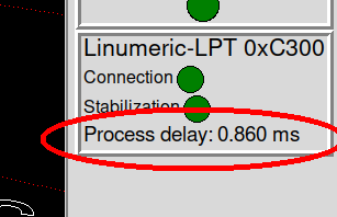

Re: LinuxCNC na USB lub Ethernet - reaktywacja
Wznawiam powoli prace nad Linumeric na ethernet, po ponad 2 miesięcznej przerwie ze względu na inne obowiązki. Generalnie urządzenie już działa i jest w takim stanie, że nie bałbym się uruchomić na nim maszynę z prawdziwą obróbką.
Urządzenie działa stabilnie, daje stabilne i niskie opóźnienie (pomiędzy odczytem wejścia a wysterowaniem wyjścia) w okolicach 1 ms co jest akceptowalne nawet do gwintowania na sztywno.
Zrobiłem nawet to, co się tak naprawdę robić nie powinno z takim urządzeniem - podłączyłem je do switcha, który jest mocno eksploatowany. Tym samym kabelkiem korzystam na tym komputerze z internetu, puściłem film z internetu, kopiowanie plików i nadal działa stabilnie. To taki test zmęczeniowy, docelowo wiadomo, że komputer sterujący maszyną ma służyć do sterowania maszyną a nie do gier i zabaw a urządzenie nie powinno być podłączane do sieci tylko bezpośrednio do komputera (chociaż jak się okazuje w sieci również działa).
Teraz pozostało to, co najbardziej nie lubię czyli przygotowanie instrukcji, instalatorów, testowanie na różnych komputerach.
Noi pozostaje jeszcze kwestia co z tym dalej robić, bo jeszcze nie zdecydowałem.
