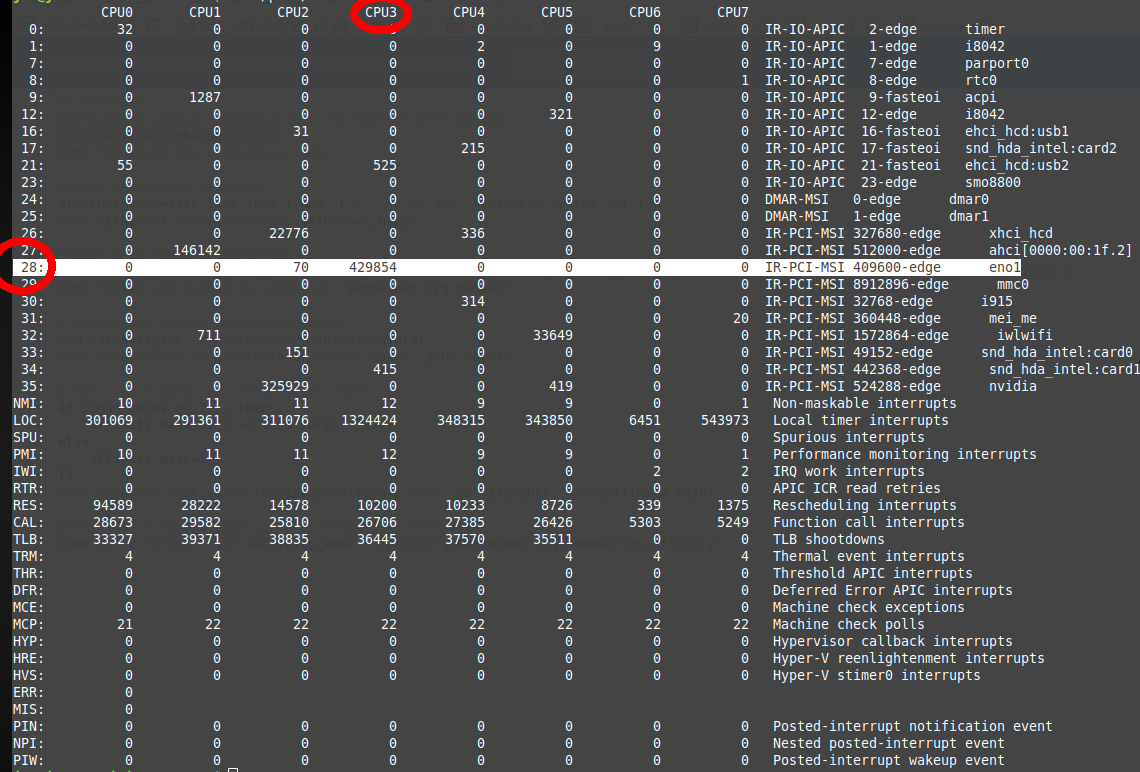

Następnie trzeba odnaleźć które przerwanie odpowiada karcie ethernet:
Kod: Zaznacz cały
cat /proc/interrupts
Od razu też widać jaką nazwę ma karta (tutaj eno1) oraz do którego rdzenia została przydzielona (CPU3).
Teraz idea jest taka, że albo trzeba odizolować rdzeń do którego została przydzielona, aby miał on czas zajmować się tylko tym przerwaniem, albo na sztywno przypisać do przerwanie (na tym komputerze 28) do rdzenia odizolowanego (CPU6).
CPU7 pozostawiamy wolny do użycia przez proces rt linuxcnc.

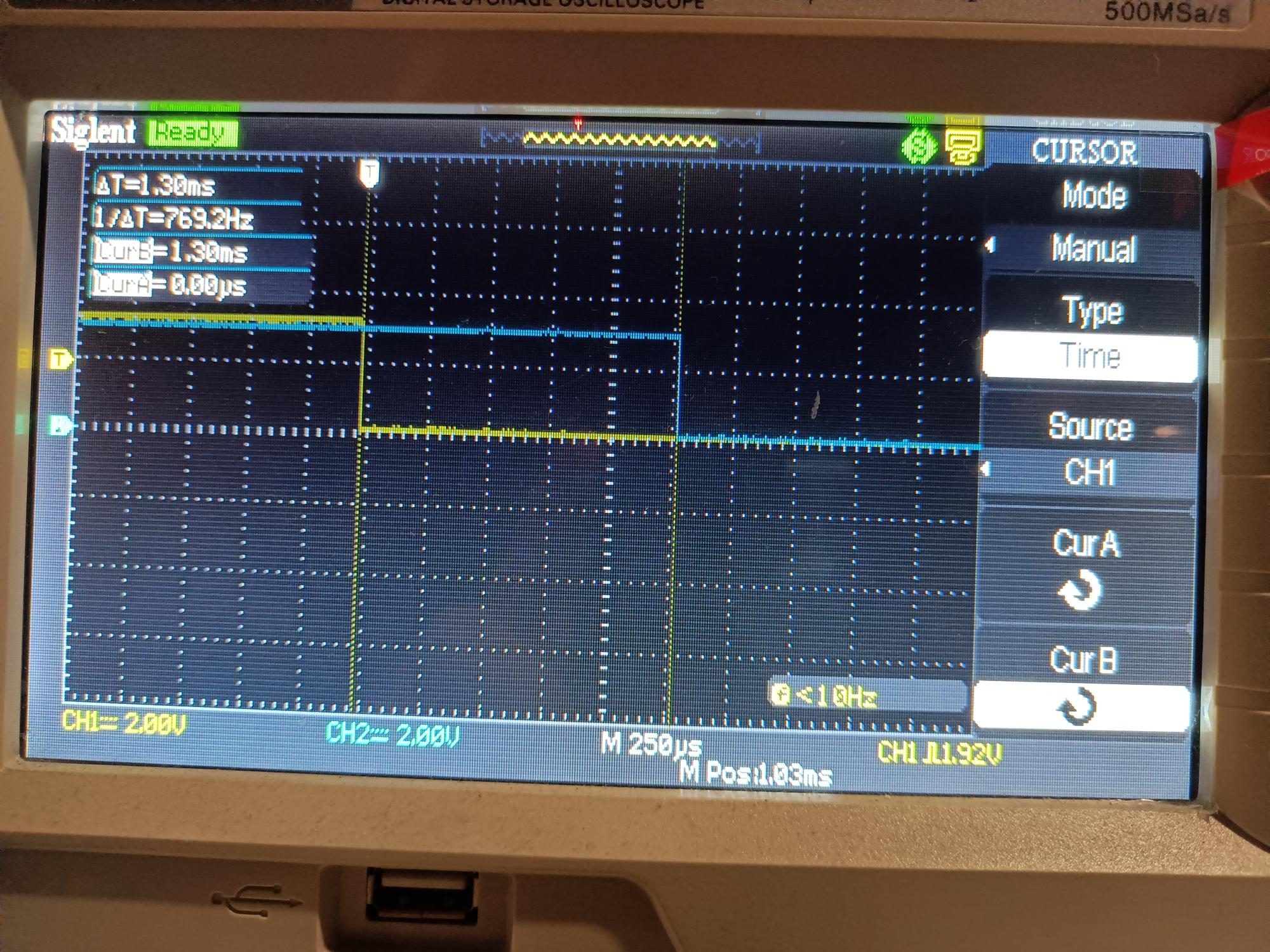

Aktualnie udało się uzyskać opóźnienie (całkowite) w przedziale 1.2-1.5 ms.
Da się to także łatwo sprawdzić, wykonując prosty test.
Jedno z wejść skonfigurowane jako wejście limitów, jedno z wyjść jako wyjście włączenia wzmacniaczy.
Obydwie linie podłączyć na 2 kanały oscyloskopu.
Zmieniając stan wejście wyzwalany zostaje pomiar oscyloskopem a czas pomiędzy zmianą stanu wejścia a zmianą stanu wyjścia to całkowity czas opóźnienia.
Jeśli taki sam test zostanie wykonany na fizycznym porcie LPT ale pozostawimy SERVO_PERIOD na 1ms to to opóźnienie zmierzone będzie się wahać pomiędzy 0 a 1ms.

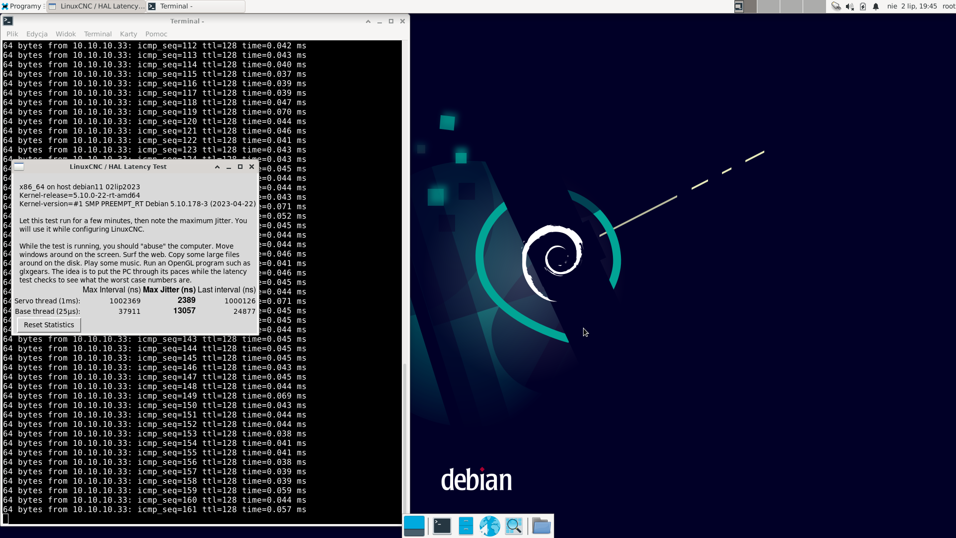

Przypomniało mi się to powiedzenie, jak to w socjalizmie dzielnie zwalczano problemy nieznane w innych systemach...
Blaszak, Ryzen 5, bez dłubania w przerwaniach:

Który rdzeń obsługuje przerwanie Ethernet?
Jeśli na sztywno nie przydzielisz przerwania do rdzenia który nie jest używany przez system, jaka masz pewność, że nie będzie ono obsługiwane przez rdzeń który nagle dostanie coś ważnego do zrobienia? To nie film który się może przyciąć. Tu musi każda ramka dojść na czas, inaczej o kant tyłka można to rozbić.
Poza tym masz tam pewnie rdzeni od groma więc jest w czym przebierać, nie trudno o rdzeń który nic nie robi.
Ale kto taki komputer daje do maszyny?
Uruchom to samo na komputerze 2 lub 4 rdzeniowym, może być blaszak skoro twierdzisz, że obudowa ma znaczenie 😁

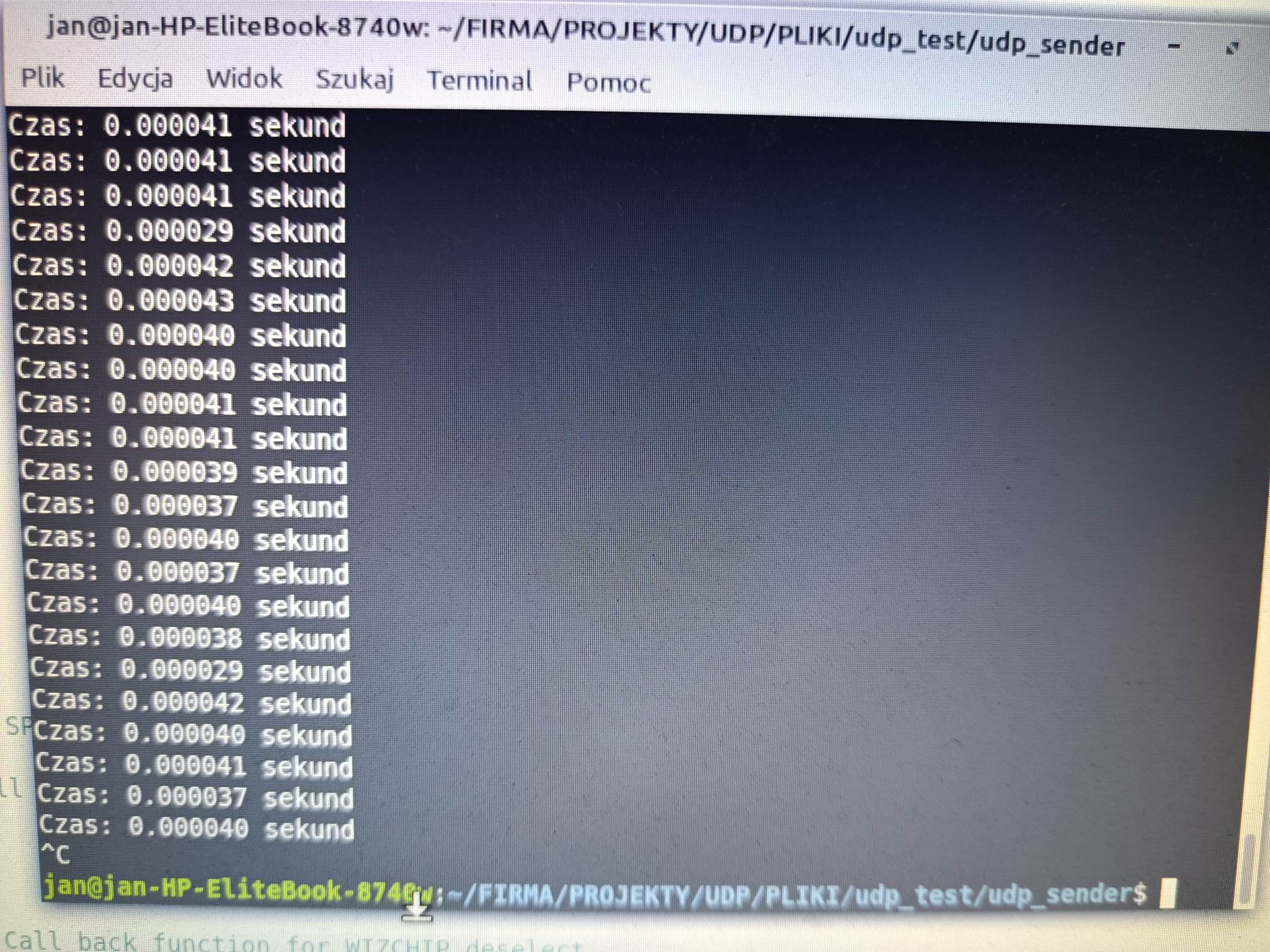

Robilem kiedyś z kolegą taki test na czas dostarczania pakietów i nie wychodził dużo gorszy niż jemu. Jemu wychodziło po kilka us. Zachodziłem w głowę czemu tak jest a okazało się, że on wysłał i odbierał na tym samym komputerze, miał 2 karty sieciowe. Okazuje się, że gdy podłączył ze sobą 2 komputery to wynik miał już zbliżony do mojego.
Dodane 16 minuty 2 sekundy:
Odnalazłem fotkę która wysyłałem wtedy koledze.
Komunikacja udp między dwoma laptopami, jądra nie rt.
Czasy chyba podobne jak na "blaszaku" 😁
Robisz zupełnie inny test więc nie ma co porównywać.

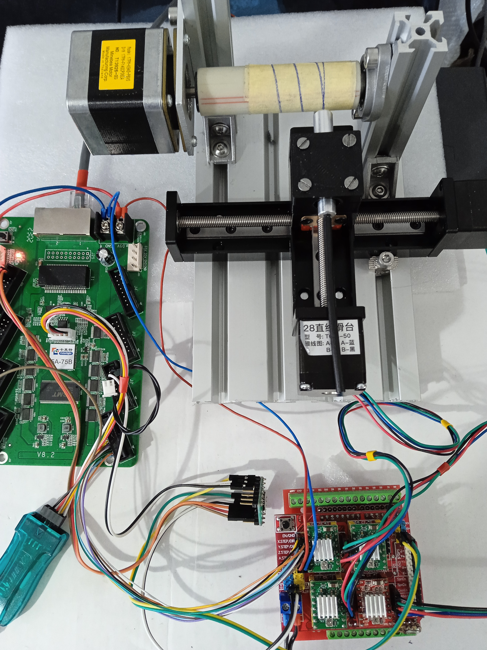

10.10.10.33 to karta Colorlight 5A-75B z wgranym firmware Litex-CNC.
Komunikacja kablem skrosowanym.
Wynik zupełnie przypadkowy, pojęcia nie mam czy da się szybciej, zresztą mi na tym szczególnie nie zależy, raczej chodzi o to żeby opóźnienie było stabilne i powtarzalne.

Moje stanowisko wygląda tak:
Nie będę komentował trytytek i kleju na gorąco autora wątku, bo czasem robi się taki badziew i jest on wystarczający do prostych testów. Ja jednak uznałem, że jak chcę mieć wiarygodne wyniki, to powinienem zrobić porządny model.
Na zdjęciu widać:
1. Model tokarki z chińskich miniaturowych modułów liniowych https://www.aliexpress.com/item/1005004275455626.html Moduły są bardzo fajne, tylko mają spory luz na nakrętce pociągowej, co zresztą widać - "gwint" tworzy podwójna linia, ale nie jest to żaden błąd sterownika, tylko właśnie backlash napędu, błąd czysto mechaniczny. Pisak jest z chińskiego plotera (jak ktoś potrzebuje to można kupić jako część zamienną https://www.aliexpress.com/item/10000001190359.html ) Jest to o tyle fajne, że wkład od długopisu jest na sprężynce (ale odwrotnie niż w długopisie) i chowa się jak się go za mocno dociśnie, a dzięki kołnierzowi da się go precyzyjnie i jednoznacznie zamocować (u mnie w wydruku 3d z PLA). Jako wrzeciona użyłem silnika krokowego, ale to z lenistwa, bo kupiłem silniczek 775, moduł PWM i enkoder 1000 ppr. No po prostu napisanie programu na ATtiny 44A było nie tylko dużo łatwiejsze, ale też taki emulator jest mi potrzebny do innych cełów. Na ATtiny bo Uno/Nano nie da się zasilać 3,3 V, a sygnałów o takim poziomie napięcia potrzebuje płyta Colorlight. Program jest wyjątkowo prosty, a obsługuje zarówno sterowanie silnika z rampami, jak i generowanie sygnałów wirtualnego enkodera. Mówiąc inaczej, ATtiny wysyła zsynchronizowane ze sobą impulsy STEP/DIR oraz A/B/Z, a sterowany jest sygnałami FORWARD/REvERSE. Te rampy są bardzo istotne, bo nie tylko zapobiegają gubieniu kroków przez silniczek, ale też (co nie mniej ważne) udają inercję rzeczywistego wrzeciona (po zdjęciu sygnału włączającego wrzeciono kręci się ono jeszcze przez chwilę i generuje impulsy enkoderowe). Niestety mój ulubiony ATtiny 13 ma za mało pinów, choć program mieści się w kilobajcie flasha.
2. CNC-shield - opisywać nie ma sensu, bo jest mnóstwo dokumentacji w necie.
3. Wspomniany ATtiny 44A sterujący wrzecionem i udający fizyczny enkoder.
4. Płyta Colorlight 5A-75B z wgranym firmware Litex-CNC skompilowanym przeze mnie, z moją uniwersalną konfiguracją (dziewięć osi STEP/DIR, dwa enkodery z indeksem, trzy enkodery bez indeksu, sześć PWM, osiem uniwersalnych wyjść i dwanaście uniwersalnych wejść - dla użytkownika portu LPT to musi być szok...). Płyty dokładnie nie testowałem, bo nie mam takiego potwora o dziewięciu osiach, ale dla trzyosiowego plotera (CNC3018) i opisywanego modelu tokarki napisałem konfiguracje i wszystko działa bez zarzutu.
5. ST-Link przerobiony na DirtyJtag (był niedawno używany i tak został...)

Ciesze się, że mój model tokarki zainspirował cię do zrobienia swojego - jeszcze niedawno narzekałeś że nie możesz dalej sprawdzić bo nie masz odpowiedniego sprzętu.
Przytyki o trytkach i kleju na gorąco są zupełnie niepotrzebne i trochę dziecinne. Chyba, że oczekiwałes pochwały noto proszę - twoja prowizorka jest mniej prowizoryczna od mojej.
Ja nie należę do osób, które się o takie rzeczy obrażają. A wręcz sam się przyznałem, że model ukleilem. A wygląda jak wygląda, bo zrobiłem z tego co miałem pod ręką w jeden wieczór.
A mimo, że był ulepiony to nie wykazywał luzu nawrotnego jak u ciebie. Tak więc klei i trytki wcale nie muszą oznaczać kiepskiego stanowiska pomiarowego. Dlatego to mnie trochę dziwi:
tuxcnc pisze:
18 lip 2023, 20:41
Bo twój "porządny model" zepsuł wynik już na starcie przez ten luz.

Każdy mechanizm ma jakiś luz, w szczególności amatorskie konstrukcje na chińskich podzespołach.
Na rzeczywistej tokarce też mam luzy na nakrętkach kulowych i sam doskonale wiesz, że się tego nie da uniknąć, bo jak w jednym miejscu skasujesz, to się w drugim będzie zacinać...
Cóż, po prostu trzeba będzie zrobić programowe kasowanie backlasha.
