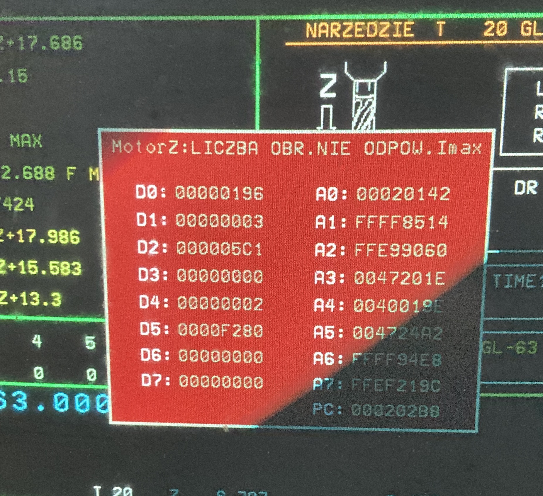

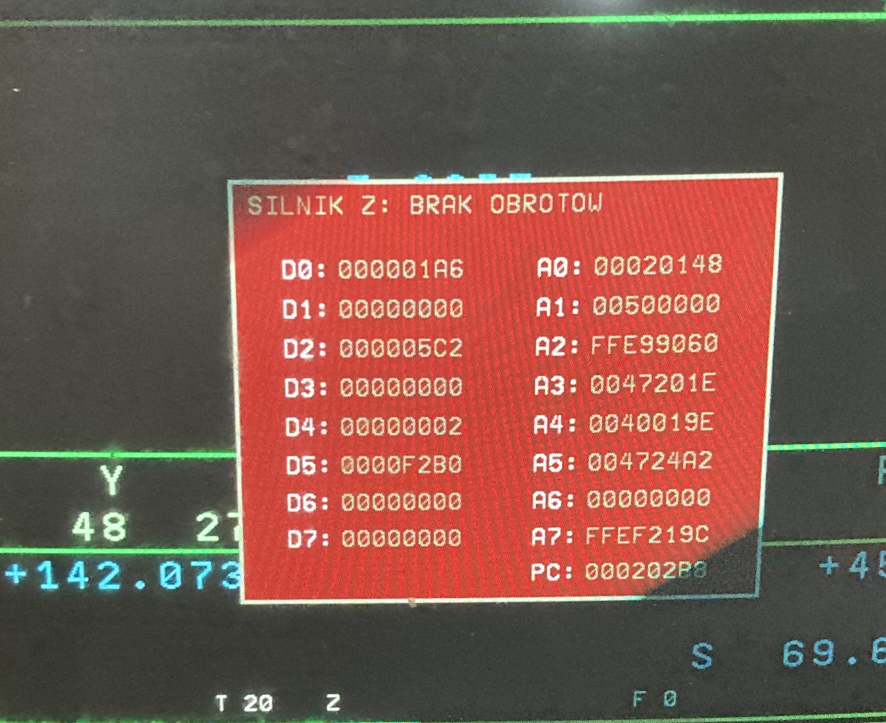

Witajcie.
Dzisiaj podczas pracy maszyny wyskoczył mi komunikat:
Po czym po restarcie kolejny przy próbie zjazdu na punkty referencyjne:
Każda kolejna próba wygląda tak samo gdy maszyna chce ruszyć w osi Z, momentalnie wyzwala hamulec i wyskakuje ten błąd
Może ktoś podpowiedzieć od czego zacząć poszukiwania rozwiązania? Czy od razu szukać serwisanta?

Sprawdź pasek jeśli jest. Być może się urwał. Ewentualnie przewód od eknodera, ale zwykle daje on inny błąd.

Sprawdziłem pasek - cały.
Za to zauważyłem że jak rygluje drzwi to z silnika od tej osi wydobywa piszcząco bulgoczący dźwięk.
Może to być uszkodzony enkoder? Czy serwomotor?

Ostatni objaw zdaje się wskazywać na hamulec, ale najlepiej skontaktować się z producentem / serwisem producenta.
