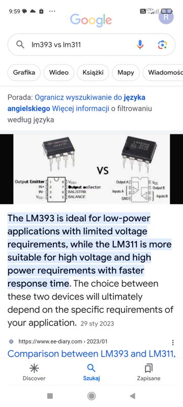

Nie nada się, bo nie działa od napięcia VSS tylko od wyższego.
Poza tym wcale nie jest lepszy do wyższych napięć.
Skąd Ty bierzesz takie brednie? Już na pierwszych stronach datasheetów pisze że LM311 jest do 30V a LM393 do 36V. Wprawdzie to nie ma znaczenia jak dasz rezystor przed wejściem, ale skoro już o tym wspominasz to mówię.

Zamówiłem 393P i 393N. Nie wiedziałem który wybrać więc kupiłem oba.
Dodane 1 godzina 16 minuty 29 sekundy:
Czegoś nie kumam... W karcie technicznej podają w lm311 że przedzial napięć input wynosi od -30 do +30v. Czy zatem max różnica potrncjałów nie wynosi 60v?
Co do Vss - nie widzę w ogóle takiego wyjścia w tej karcie... Jest Vcc i Vee

To zbyt ogólne stwierdzenia. I nie mówią prawdy.
Nie.
Tyle wynosi różnicowe napięcie międzyszczytowe, i to dla spełnionych innych warunków.Dla Ciebie to nieistotny parametr. Różnica jako taka wynosi 30V.
To musisz poszukać w google co oznaczają określenia "VSS", "VCC-", "GND", "VEE".

Skróty "VCC-" (pominąłeś minus w tym co napisałeś wyżej), VSS i VEE to to samo:
Ujemna szyna zasilania.
GND to masa, i nie musi być ujemną szyną zasilania. Czasami jest plus na masie. A czasami jest zasilanie symetryczne i GND jest na środku.
Ale wzmacniacze operacyjne są w 99.9% zasilane dwoma liniami. One nie wiedzą czy gdzieś tam w środku jest jakaś masa (bo i tak nie mają jej wtedy połączonej), czy że są zasilane z pojedynczego zasilania i do minusa mają podłączoną masę.
Dlatego czasami w datasheetach oznaczają ujemne zasilanie wzmacniaczy jako GND. Najczęściej w takich nowoczesnych, zasilanych niskimi napięciami (w domyśle pojedynczymi, branymi z tych samych szyn co zasilają obwody cyfrowe).
