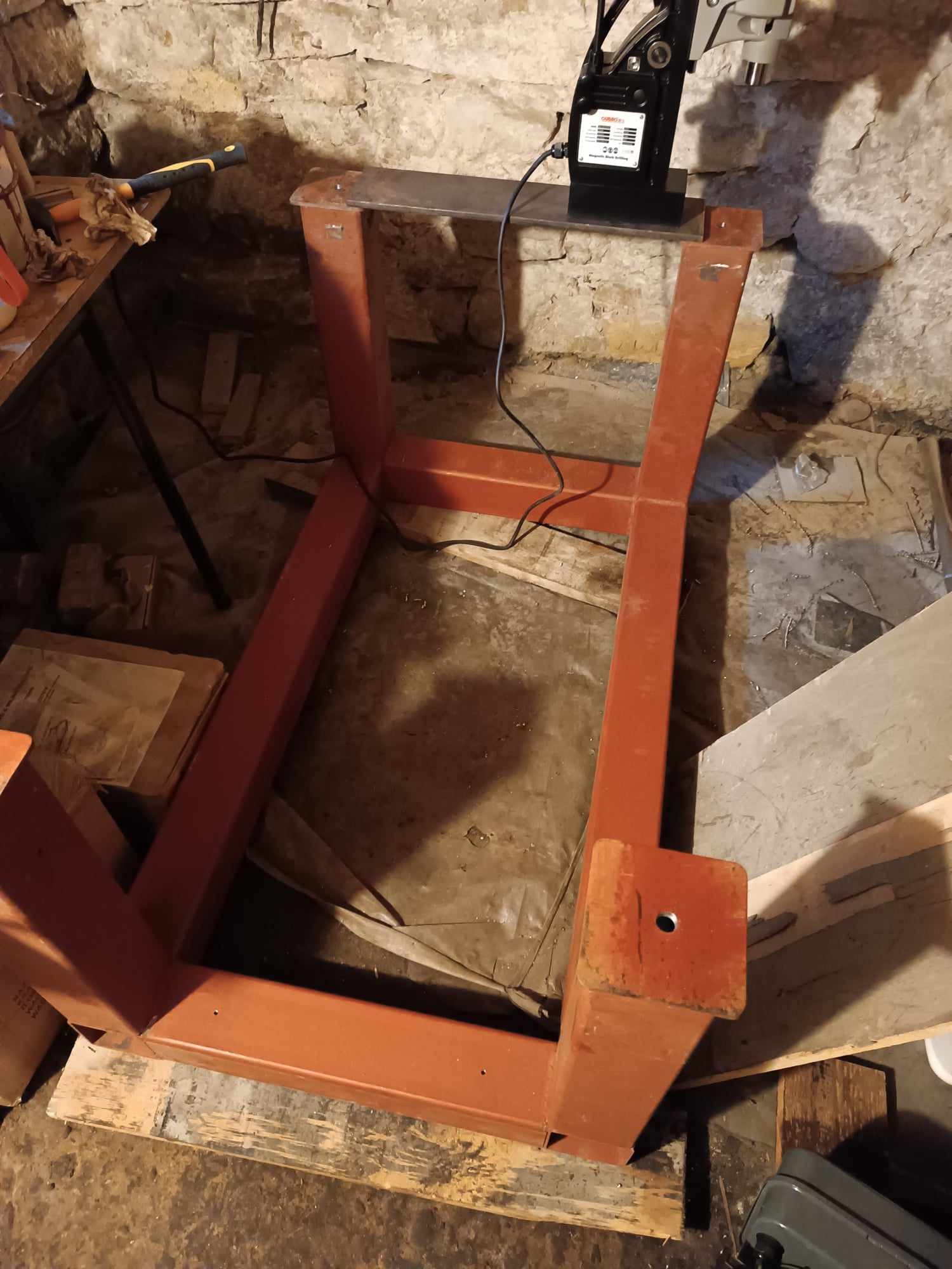

Żeby nie mnożyć tematów, odkopuję ;) Panowie co byście doradzili, na zdjęciu stół do frezarki (profile 100x100x5)
A drugi pokrewny temat który mnie czeka za jakiś czas to stół pod tokarkę 360x1000. Zastanawiam czym wypełnić obie konstrukcje ? Czy żywica właśnie epoksydowa + wypełniacz (np. elektrokorund) czy np. Beton ekspansywny SikaGrout 8R jednak sporo tańszy od betonu Durfill. Trzeba jakiś kompromis znaleźć między cena a jakością. Ma ktoś doświadczenia w zalewaniu właśnie nie tyle samych maszyn do konstrukcji/stołów pod nie ?

Na stół to szkoda towaru. Ja bym zasypał piachem i zaspawał
