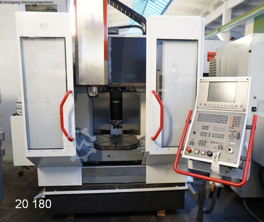

Mam pytanie trochę innego typu. Jakiego rozmiaru musiała by być brama wjazdowa do warsztatu żeby taką frezarką wjechać? Muszę przerobić wejście do warsztatu(zrobić większy otwór, większą wstawić bramę).
Podobno nie można tych modeli wózkami widłowymi transportować bo można uszkodzić? Jej wymiary to podobno:
Wysokość maszyny: 2490 mm
Długość maszyny: 3360 mm
Szerokość maszyny: 2280 mm
Plus jakaś paleta to wysokość 3metry powinno wystarczyć?
Szerokość bramy 2.5-3m powinna starczyć? Musiałby jeszcze wózek wjechać który podnosi 6 ton.
Kurcze niby prosty temat a nie wiem jak do tego podejść. Nie chcę żeby się potem okazało że nie jestem w stanie maszyny włożyć do warsztatu. Nie chcę też robić bramy zbyt dużej bo to koszty i strata ciepła a pellet drogi dzisiaj.

Uważaj ze sterowaniem Millplus, bo HH go nie wspiera. Tzn nie ma części. Dawno temu, HH kupił Philipsa, i rozwijał te sterowania przez krótki czas jako Millplus, a potem zakończył ten projekt. Najlepiej szukaj sterowań HH530 lub ew. 430, bo 426 było chyba ograniczone do 3 osi.

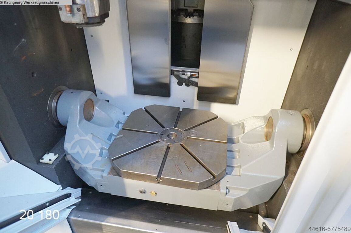

Im dłużej czytam o tych maszynach tym mniej jestem przekonany do tej konstrukcji. Mało sztywny ten stół i ta 4 i 5 oś w DMU. Jak się zepsuje to ciężko naprawić i mega drogo, jakieś dziwne hamulce, Luzy, prowadnice żeliwne...
A np Taki Hermle (C 800 U z 1997)
ma sobie kołyskę podpartą z dwóch stron, mega sztywną.
Na chłopski rozum powinny być te łożyska podpierające kołyskę nie do uszkodzenia (brak jakiś bocznych sił, dźwigni). Kołyska jest na "normalnych" łożyskach nie na żeliwnych prowadnicach i można je spokojnie wymienić (potwierdzone w Hermle).
Minus tego Hermle powyżej jest taki że za model z 1997 krzyczy sprzedawca ponad 50k euro
Przykro mi trochę że przestała mi się ta DMU już tak podobać :(
PS wjazd do garażu będzie 2.8x2.8 - większość zabawek które sobie wymyślę powinna się zmieścić :D
