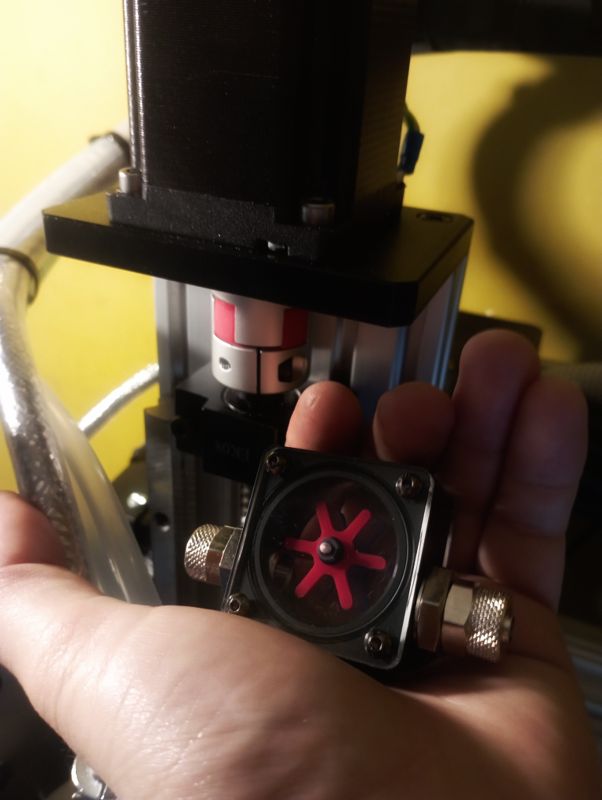

O to tu głównie chodzi, by nadać wymiar i kształt masie epoxy. A sprzęgieł kłowych specjalnie przeznaczonych na wałek typu D jak dotąd nie znalazłem.
Parę nowych fotek z postępów prac:
Przepływomierz optyczny. Drugi (cyfrowy) na beczce.Obrazek

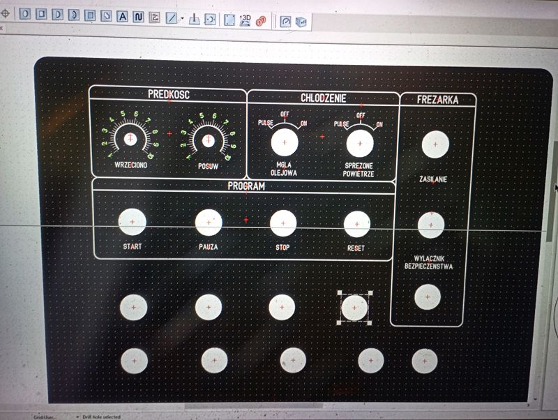

Mało ostatnio pisze co bynajmniej nie znaczy, że prace stanęły w miejscu. Aczkolwiek przeniosły się na bardziej softwareowy poziom. Odkryłem bardzo fajna apkę do grawerowania paneli, tablic itp.

Co to za apka?
Rafalgl
Posty w temacie: 515
Posty: 1239
Rejestracja: 24 gru 2020, 01:43
Re: Frezarka 3824 - krok po kroku.
#1310
Post napisał: Rafalgl » 19 maja 2023, 19:23
Front Panel Designer 🙂
