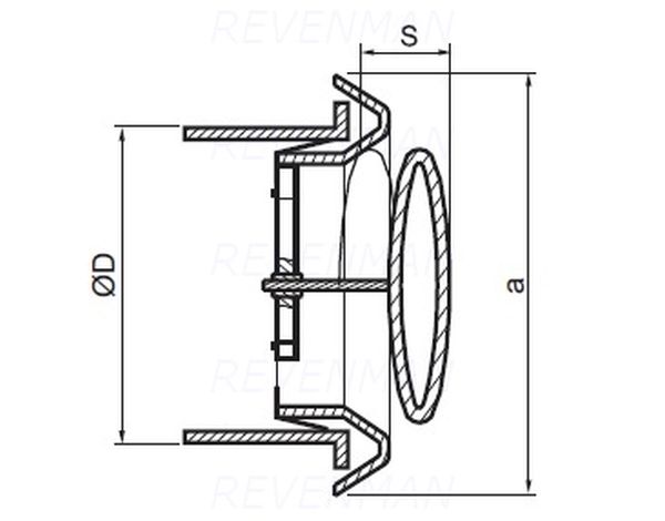

Tak sobie rozmyślam na zastosowaniu anemostatu na rurze ssącej z regulacją , mogłoby to zwiększyć ciśnienie i promień zasysanych pyłów, Jutro trzeba coś podziałać .

to raczej taki regulator - dławik przepływu ale chodzi ci pewnie o koncepcja budowy ssawki poprawiającej aspirację pyłów... https://tecma.pl/produkty/ssawki-specjalne/tristar0 pisze:anemostat

ssawkę to ja mam 3x 2 metry ,raczej chodziło mi o coś takiego.Oczywiście słusznych rozmiarów z regulacją przepływu .

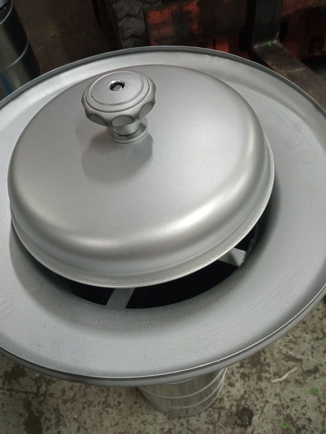

Zapylenie zmniejszyło się przynajmniej o połowę wiec jest już całkiem znośnie ,na zewnątrz pyłu brak więc jest po problemie .Wiem że zabudowanie maszyny rozwiązałoby problem całkowicie i zaczynam się zastanawiać nad kurtyną paskową. na stanowisku robota spawalniczego zdało to egzamin idealnie wręcz wręcz jak było parę dni naprawdę ciepło to na robocie był miły chłodek . Ogólnie musiałbym postawić kurtynę na 4 długości x 2,3 wysokości .Jutro po testuje świeżo zrobiony anemostat .

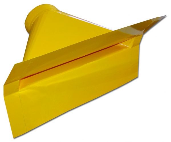

A jak to też będzie słabo to jeszcze zrobię taką ssawkę tyle że na 2 metry długości i ze szczeliną 10mm

jak to z powietrzem bywa wentylator ciągnie jak wariat ale wszystkiego jednak nie zassie .pitsa pisze:Dalej masz problem z aspiracją pyłów w miejscu gdzie się tworzą
Dodane 6 minuty 50 sekundy:

Puki co mój wytwór zdaje egzamin jest w stanie porwać z pół metra fragmenty tworzywa wielkości pestki a te pyły lotne zbiera z ponad 1.5 m . Wiec od poniedziałku po testuje się i zobaczymy czy wystarczy .pitsa pisze:Może przydałoby się coś powierzchniowo przechwytujące pyły
Dodane 6 minuty 49 sekundy:
U mnie wygląda to tak element jest nagrzewany w piecu po czym zanurza się w wannie z polipropylenem w postaci pyłu dodatkowa wanna jest napowietrzana następnie wanna opada na siłownikach a detal ląduje w drugim piecu dla wygrzania i rozlania szczelnego polipropylenu na detalu , w fazie zanurzania i podnoszenia detalu występuje frakcja lotna . Separator sam w sobie działa idealnie po ponad tygodniu użytkowania brak oznak pyłu na zewnątrz .pitsa pisze:Może przydałoby się coś powierzchniowo przechwytujące pyły,
