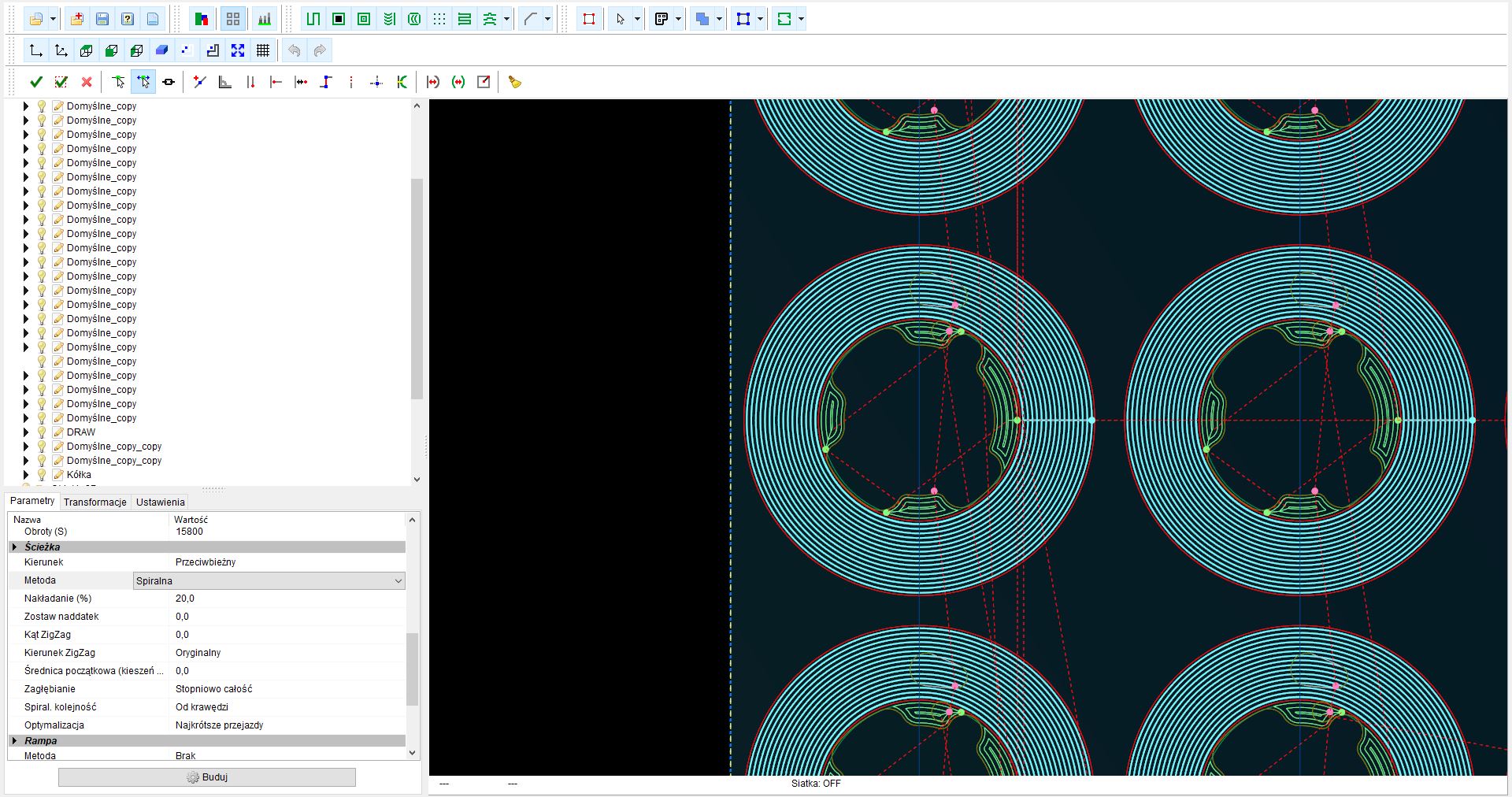

Cześć.
Czy ktos może mi powiedzieć dlaczego tak się dzieje, że gdy wybieram metodę wybierania kieszeni to w metodzie spiralnej (która właściwie nie jest spralna jak dla mnie) scieżka liczy się tak jak na zdjęciu czyli od granicy do granicy, a przy wyborze "kieszeń okrągła", program chce lecieć mi po całości. Zależy mi na tym by wybieranie odbywało się po "ślimaku", a nie po schodkach tak jak w pierwszym przypadku.
Wyrażaj się po polsku, językiem przyjętym w technice, albo w matematyce, żeby się nie trzeba było domyślać co Ci lata i w jaki sposób...
Najprawdopodobniej masz problem z tym, że nie ma g-kodu na spiralę, a jest g-kod na łuk, więc obie ścieżki są składane z łuków (okrąg jest szczególnym przypadkiem łuku), bo inaczej nie da rady.

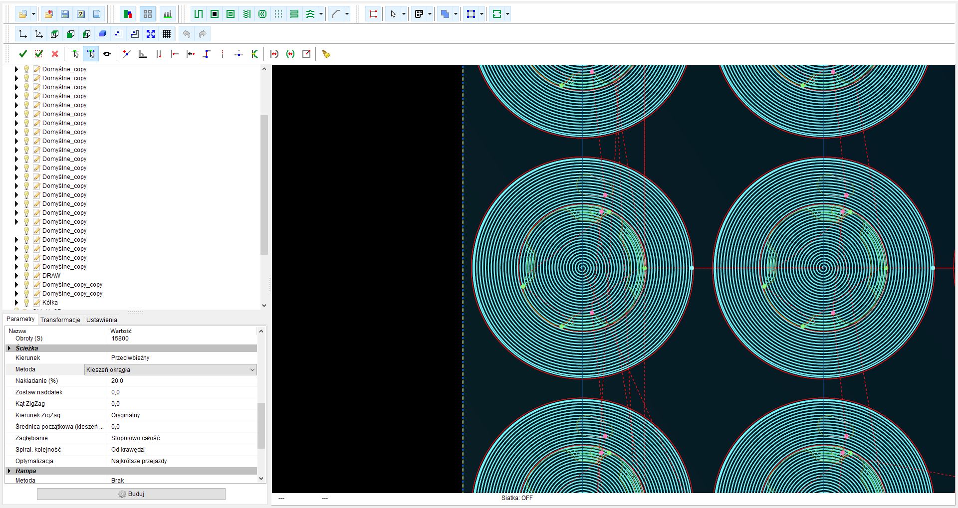

Tylko że nie chodzi o wejscia czy wyjścia, tylko o płynny ruch przy wybieraniu. Wygląda to obecnie tak że kieszeń okrągła musi się kończyć na środku, a powinna dojść okrężnym ruchem do wewnetrzego okręgu i tam zrobić ostatni przejazd juz bez "ślimaka".
Chcę wyeliminować po prostu nerwowe ruchy bramy.

W trochoidalnym fakt nie ma nerwowych ruchów, ale obróbka jest bardzo czasochłonna w tej metodzie.
Mnie to wygląda na błąd w generowaniu scieżki w camie. Obróbka zamiast kończyć się na wewnętrznej zaznaczonej krawędzi, ignoruje ją i leci do samego środka.

No o to chodzi, tylko że w tej metodzie właśnie po zakończeniu okręgu, narzędzie się zatrzymuje, przesuwa i jedzie następny, a w "ślimaku" jedzie sobie płynnie do środka bez zatrzymywania się. I w Twoim przypadku nie zaotrzymałby się na wewnętrznym okręgu tylko na środku. W trochoidalnym robi tak samo.
