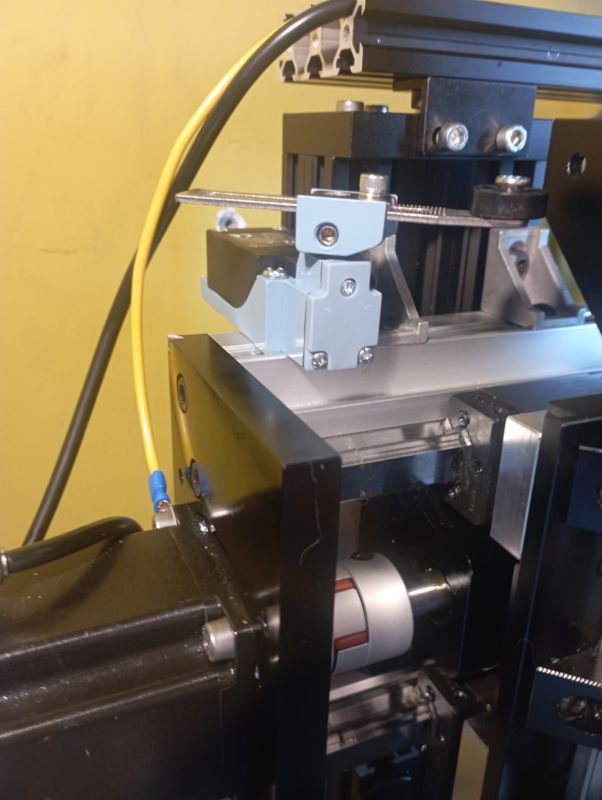

Kończąc ten offtopic, w końcu udało mi się dobrać zadowalające mnie krańcówki na oś X. Początkowo próbowałem wcisnąć małe krańcówki pomiędzy prowadnice, tracąc jednak za każdym razem sporo pola roboczego. Ostatecznie kupiłem takie i jestem zadowolony. Nie wiem czy będę równie dokładne jak te małe, ale są to są solidne, wodoszczelne i mają regulację. Takie same kupię na oś Y, i tylko na Z-ce zostaną małe.

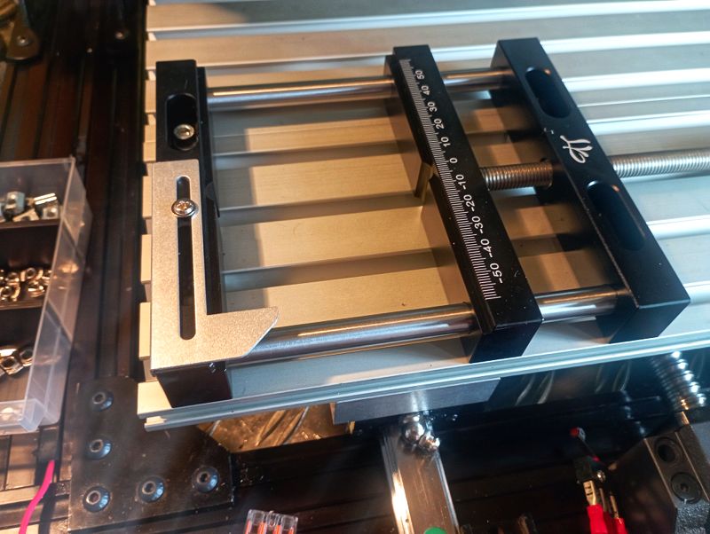

Zamówiłem też imadełko/zacisk (sam nie wiem jak to nazwać z aliexpress). Fajne bo szerokie i niskie, pytanie jak mocno będzie trzymało, nie wiem czy nada się do aluminium ale do wszelkich miękkich materiałów na bank umili i ułatwi pracę.

Nie śmiejecie się , ale niemam doświadczenia z takimi stołami, jak wygląda dobijanie stalowych elementów na takim stole , uderzenia młotkiem nie zdeformuja stołu ? W dodatku obrabiany materiał w tym "imadle" stoi na stole....

Wiesz wolę nie ryzykowac z nowym stolem. Ale mam stół od 3018. Chcesz - mogę kiedyś zrobić próbę
A no stoi na stole materiał.. Tak samo jak np w imadlach dwudzielnych, dociskach bocznych itp. Dlatego mówię, że ni to imadło ni zacisk. A to coś złego że stoi na stole?

Nie ominie cię dobijanie jeśli chcesz mieć dwie strony równolegle , aby zminimalizować podnoszenie się materiału musiałbyś kupić imadło z ruchomymi szczekami które dociskają materiał do dołu, też nie wiem jak się sprawdza podnoszenie się materiału bez podkładek ( nie używając czujnika zegarowego) bo normalnie mam podkładki pod materiałem i po dokręceniu materiału sprawdzam czy podkładki się ruszają , jeśli tak to dobijam bo nie powinno być luzu.
Do dobijanie kup młotek bez odrzutowy
Edit tak masz rację z imadlami modułowymi tylko że takie imadła kosztują więcej niż ten stół
dlatego rzadko się widuje takie imadła na takim stole

ale se krancowki kupił, wiekszej chujni nie było?
mikorstyki z blaszką a tam gdzie chcesz dobic to dajesz jakis sztywny bagnet czy zderzak.
