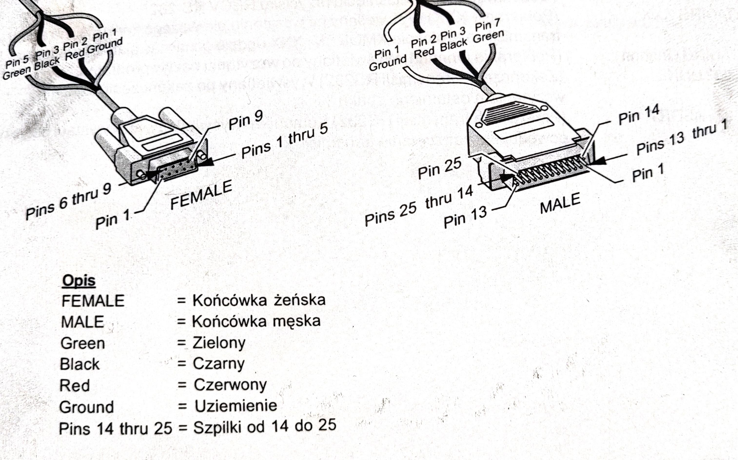

Witam ponownie..
Niestety nie poradziłem sobie z zamontowaniem emulatora USB, chwilowo odpuszczam temat, żaden serwisant nie jest w stanie podjechać do maszyny, dzwoniłem prosiłem, od miesiąca jakoś dziwnym trafem, nikt nie dojechał. Nie mam pojęcia czy wszyscy mają aż tyle roboty?

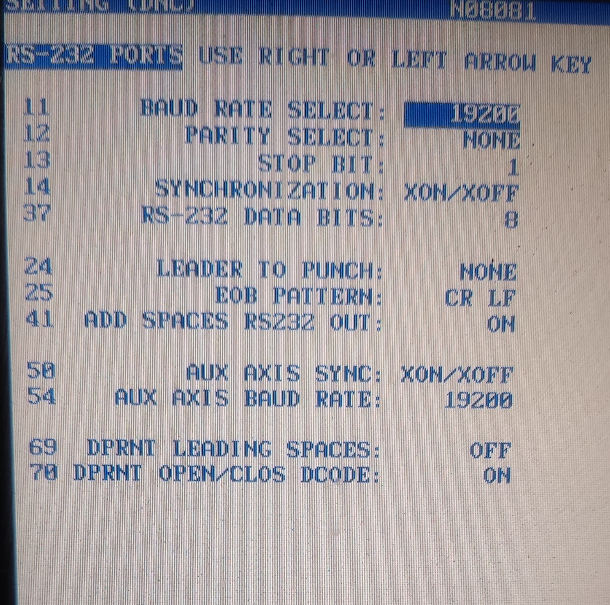

Wracając do tematu, próbuje skomunikować się za pomocą portu RS232.
1. Zainstalowałem program AccessPort
2. Skonfigurowałem ustawienia w porcie maszyny Haas RS-232 PORTS.
3. Skonfigurowałem ustawienia w programie AccessPort.
4. Następnie mam przygotowany jakiś gotowy program, który chciałbym wczytać
- odpalam na maszynie opcję - wczytaj program
Wyświetla komunikat: wainting for DNC
Komunikat na laptopie - program wysłano, i oczywiście NIE DZIAŁA... maszyna dalej czeka na program...
W załączniku przesyłam schemat z godnie z którym zrobiłem wtyczkę do połączenia RS 232 na DB9 ( mam ze strony Producenta )
Komputer który posiadam, to stary panasonic, laptop z Windows XP, z portem DB9.
Zdjęcia ustawień maszyny, oraz konfiguracji AccessPort
https://drive.google.com/drive/folders/ ... sp=sharing
Ma ktoś jakiś pomysł ? Gdzie szukać ? Co jest źle ?
Schemat podpięcia.

Do przesyłania używam starego kompa pod xp i programiku Terminal wszystko działa jak należy.
Należy sprawdzić ustawienia transmisji.
Kabel wykonany zgodnie z instrukcją, nie może być dłuższy niż 4m

Super,
dzięki za zainteresowanie i pomoc, udało mi się już połączyć za pomocą portu RS 232, dorzuciłbym jeszcze dodatkowo informację, żeby przed wysłaniem programu do maszyny, nie zapomnieć znaku ''%'' na początku i na końcu programu.
