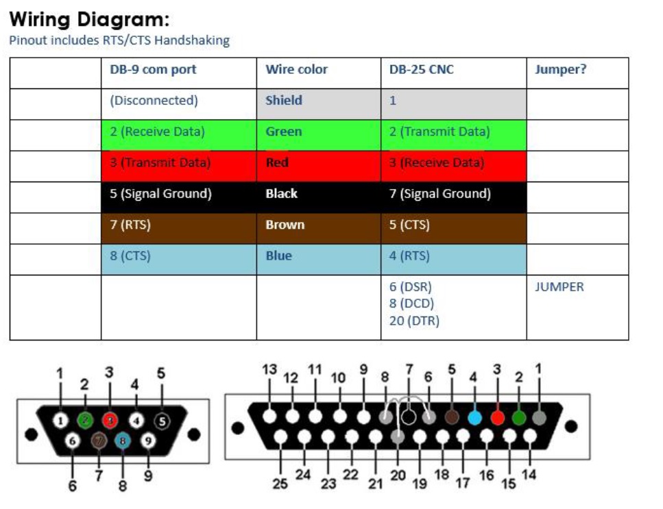

Wracając do tematu, próbuje skomunikować się za pomocą portu RS232.
1. Zainstalowałem program AccessPort
2. Skonfigurowałem ustawienia w porcie maszyny Haas RS-232 PORTS.
3. Skonfigurowałem ustawienia w programie AccessPort.
4. Następnie mam przygotowany jakiś gotowy program, który chciałbym wczytać
- odpalam na maszynie opcję - wczytaj program
Wyświetla komunikat: wainting for DNC
Komunikat na laptopie - program wysłano, i oczywiście NIE DZIAŁA... maszyna dalej czeka na program...
W załączniku przesyłam schemat z godnie z którym zrobiłem wtyczkę do połączenia RS 232 na DB9 ( mam ze strony Producenta )
Komputer który posiadam, to stary panasonic, laptop z Windows XP, z portem DB9.
Zdjęcia ustawień maszyny, oraz konfiguracji AccessPort
https://drive.google.com/drive/folders/ ... sp=sharing
Ma ktoś jakiś pomysł ? Gdzie szukać ? Co jest źle ?

Do przesyłania używam starego kompa pod xp i programiku Terminal wszystko działa jak należy.
Należy sprawdzić ustawienia transmisji.
Kabel wykonany zgodnie z instrukcją, nie może być dłuższy niż 4m

Post napisał: hybryda91 » 22 gru 2021, 07:34
Super,
dzięki za zainteresowanie i pomoc, udało mi się już połączyć za pomocą portu RS 232, dorzuciłbym jeszcze dodatkowo informację, żeby przed wysłaniem programu do maszyny, nie zapomnieć znaku ''%'' na początku i na końcu programu.
