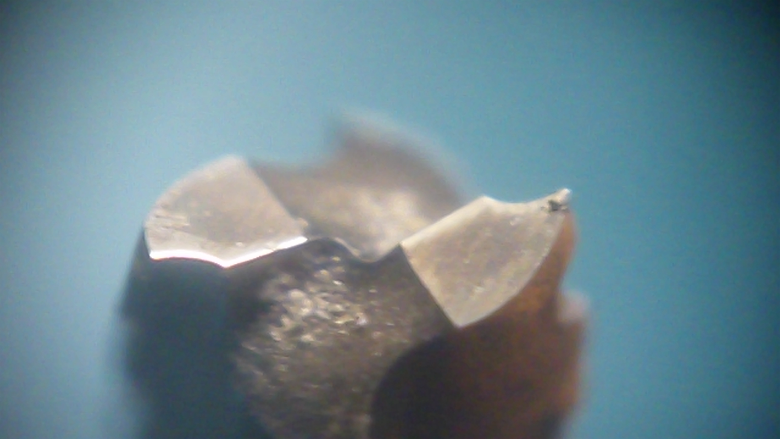

zgadza się ,ale ktoś te maszyny wykonał i nie chodzi mi o pośpiech ,krok silnika jest dzielony na mikrokroki w pc i sterownikach ,ale i tak maszyna wykonuje pełny krok ?
przykładowo 1/200 1,8 stopnia [400= 0,9 stopnia ,500=0,72 stopnia] podzilić dajmy na to na śrubę o skoku 1mm to przy silniku krokowym pięciofazowym 500 kroków/0,72* daje przesów 0,002mm,to jest dwa mikrony ,czy jednak te mikrokroki wchodzą w grę i byłoby można podzielić jeszcze krok silnika krokowego na 10 ,wyszłoby teoretycznie oczywiście 0,00002 mm ,czyli 200 nm? to możliwe z tymi mikrokrokami ?

na foto jest mikrofrez widia
