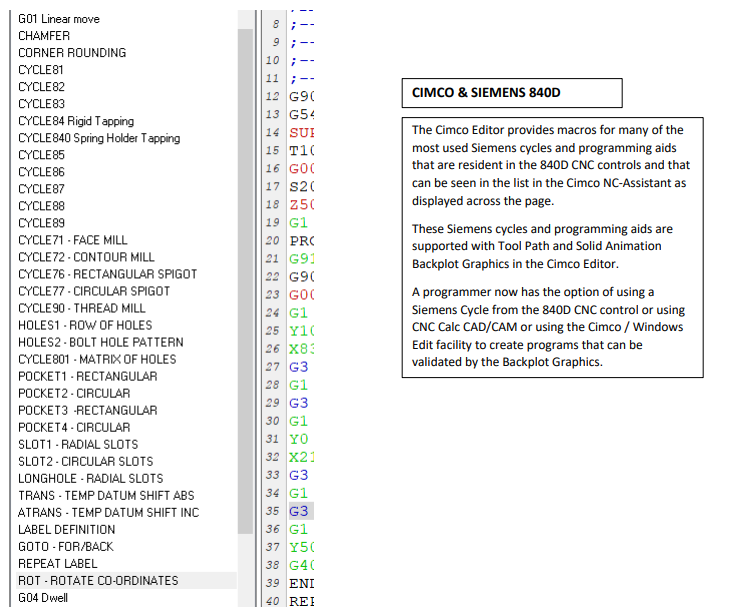

Witajcie
Czy korzystacie z takiego połączenia jak CIMCO + Solid CAM + Sinumerik 840d sl (albo CIMCO + maszyna na Sinumeriku 840d sl)?
Czy w CIMCO (8 lub 2022) są wszystkie te cykle jak w zamieszczonym zdjęciu?
Oraz czy lepszym wyborem jest CIMCO 8 czy najnowsza wersja 2022? Słyszałem że wersja 2022 ma jakieś braki jeśli chodzi o Siemensa.
CIMCO potrzebuję do edycji programów wyrzucanych przez Solid CAM. Aktualnie korzystam z programu Notepad ++ (z kolorowymi czcionkami dla g-kodów) ale na dłuższą metę jest to karkołomne.

Może po prostu trzeba zrobić porządek z postprocesorem, zamiast korygować każdy program.

Chodzi o te cykle?

Mam już tą najnowszą wersję 2022.
Nie znalazłem tam tych cykli, ale zrobiłem je od zera. Chodziło mi przede wszystkim o cykl71 i pocket4.
