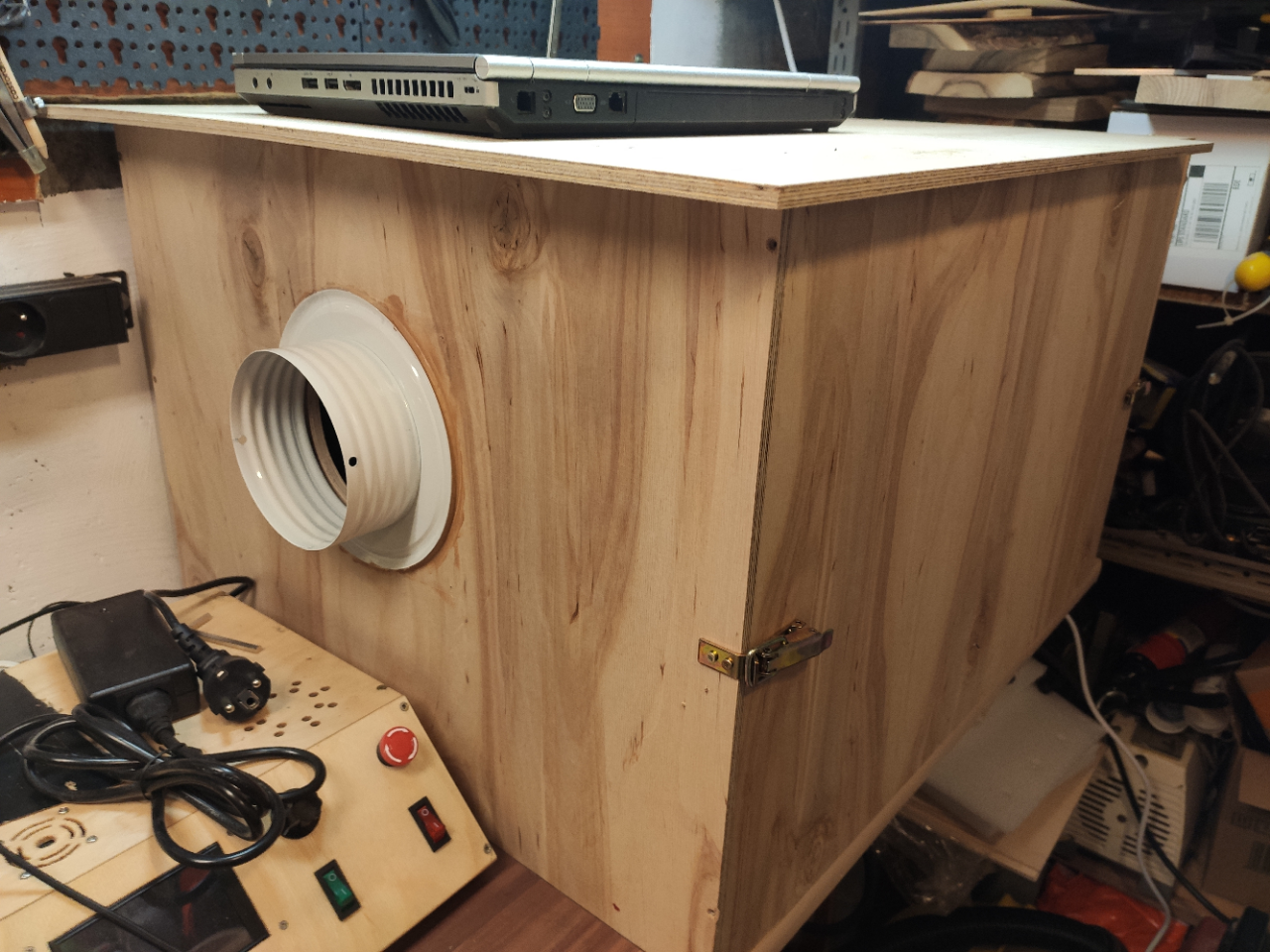

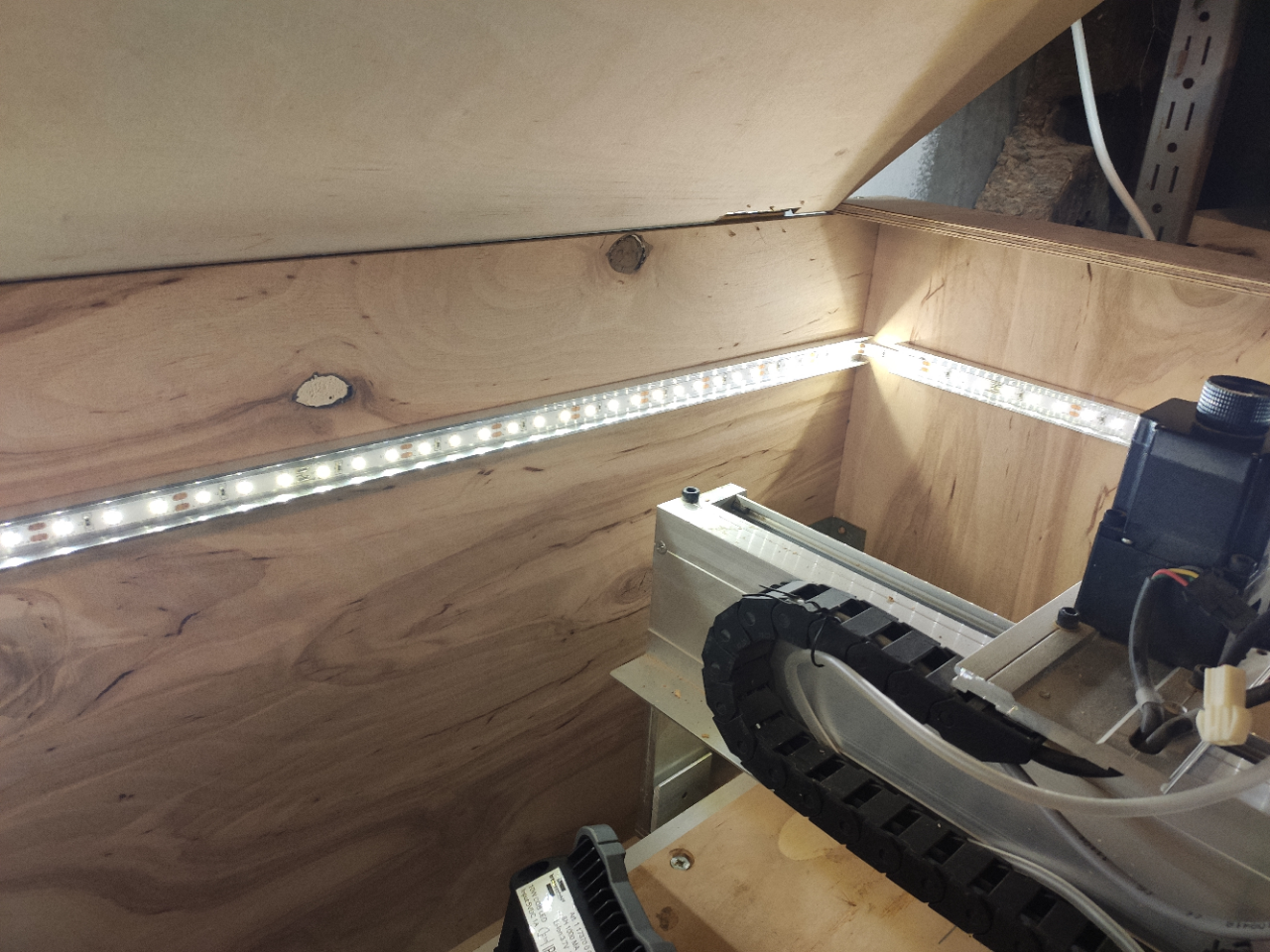

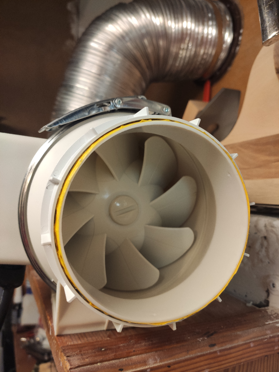

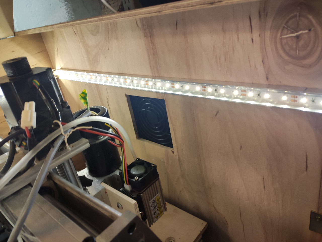

Takie małe uzupełnienie:
- dodałem oświetlenie, zrobione po kosztach.
- i zrobiłem "wyciąg" bo bez tego to ani rusz :)
- wszystko "zapakowane" w taką skrzynkę
