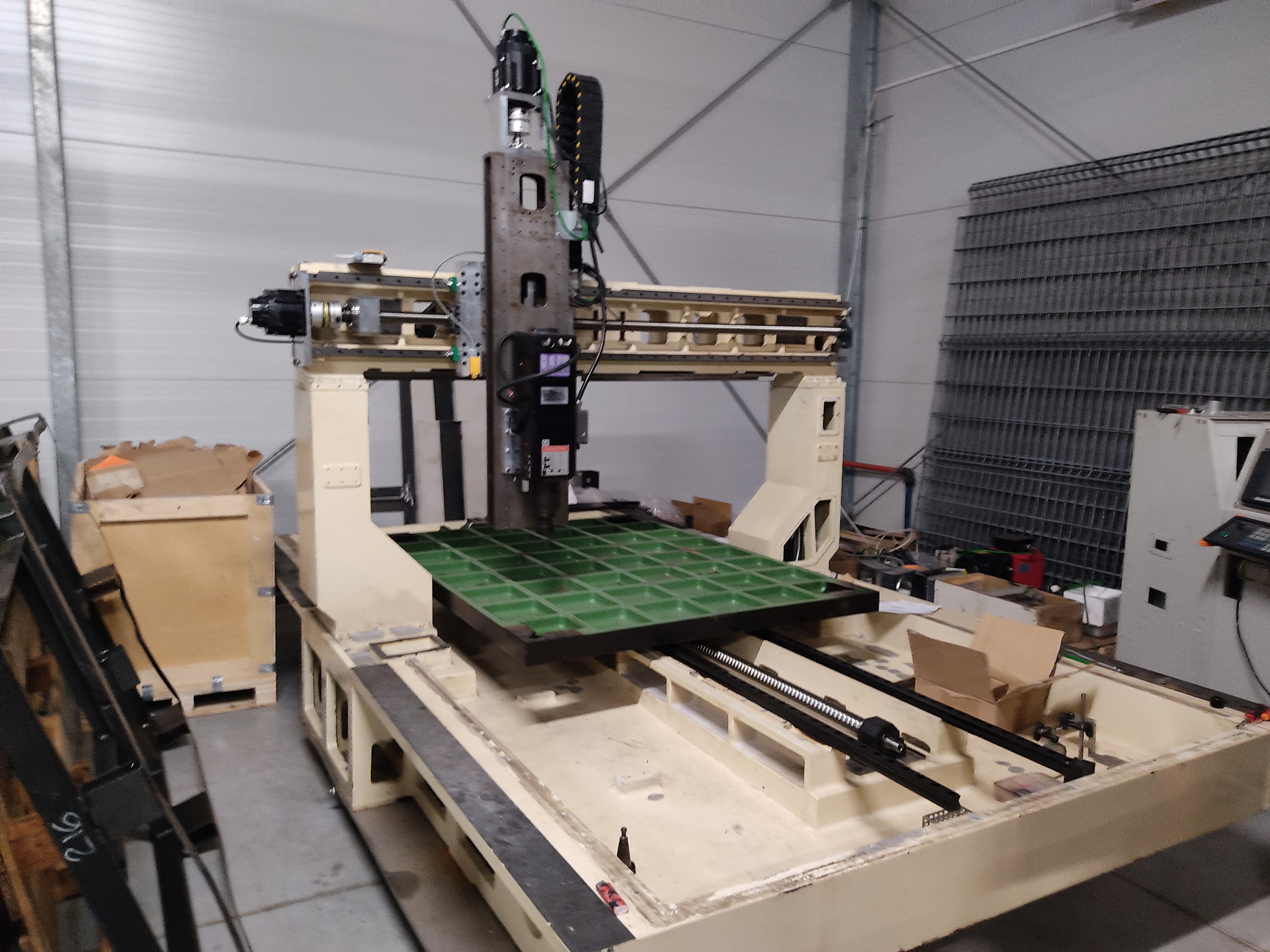

Niewiele, ale coś ruszyło do przodu.

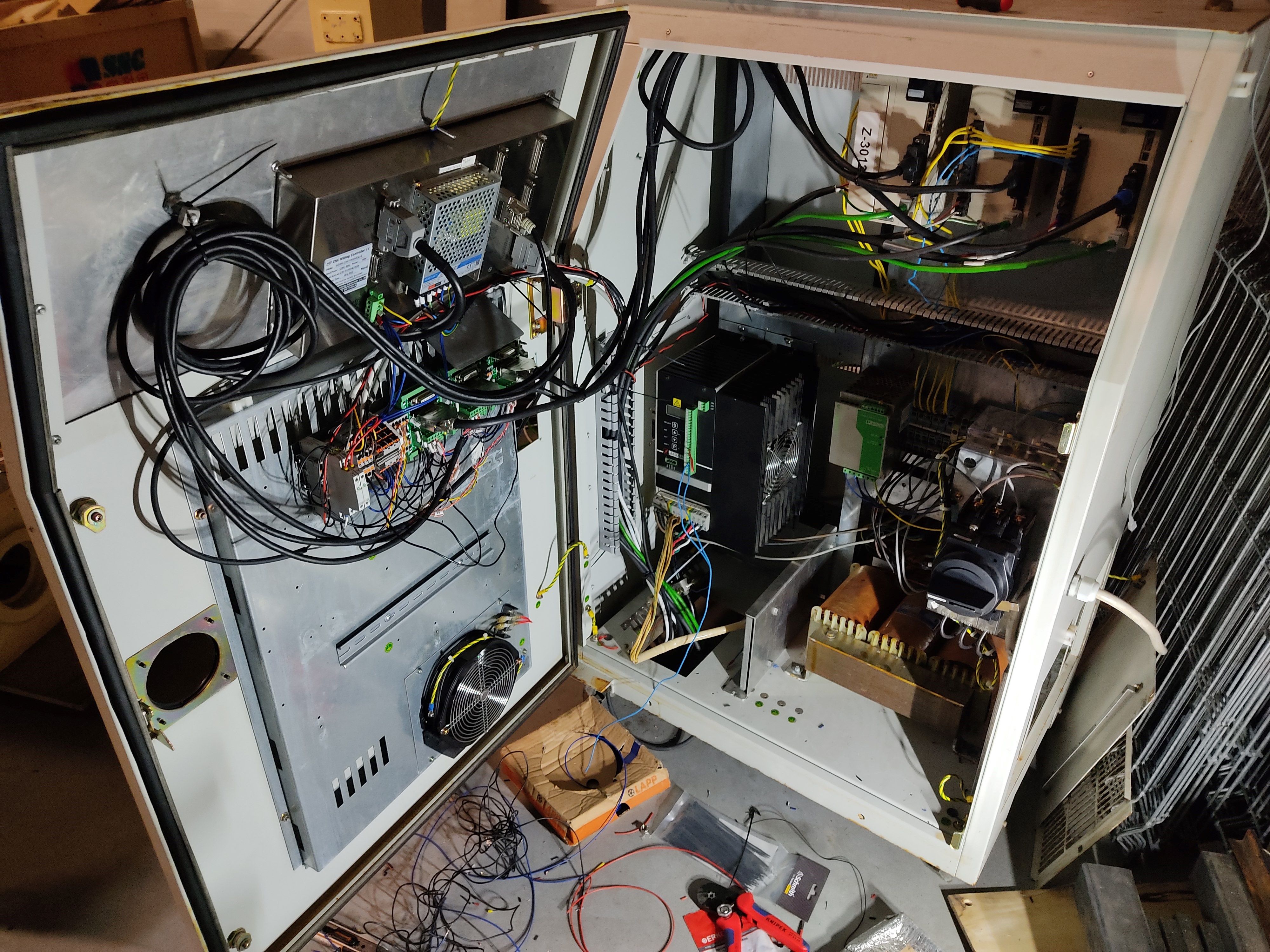

Oś Z zamontowana oraz porozprowadzałem kable po maszynie oraz wpiąłem je do szafy, jest lekki makaron i nieład od strony elektryki, ale będę z tym walczył później, jak już to żelastwo ruszy.
Maszyna dostała też nowe wrzeciono jako tymczasowe rozwiązanie, ma ono ta zaletę że po przykręceniu do osi Z i podpięciu do falownika nic z nim więcej nie trzeba robić. Nie jest idealne ani w idealnym stanie natomiast na rozruch i pierwsze testy wystarczy.

Zapomniałem dodać, zgodnie ze wskazówkami kolegów okablowałem w servopackach sygnały POT, NOT oraz wykorzystałem sygnał alarmowy do wystrowania przekaźnika przez który idzie S-ON. Jeśli, któryś z servopacków zgłosi błąd to pozostałe stracą zezwolenie na prace.

Spiąłem szeregowo ALM+/ALM- i puściłem przez nie masę z zasilacza, która idzie do cewki przekaźnika i do sygnału alarmowego z SZGH (Dzisiaj się udało). Przez wyżej wymieniony przekaźnik idzie sygnał S-ON, w przypadku jakiegoś alarmu SZGH dostaje informację a wszystkim serwopackom zezwolenie na zasialnie serwomotorów. Taki mi pomysł na szybko wpadł, nie wiem jeszcze jak to się zachowa z osią Z, gdzie wykorzystałem sygnał BK (Yaskawa ma taki sygnał pomocniczy, do osi z hamulcem) do wysterowania przekaźnika przez, który idzie zasilanie do hamulca, muszę wywołać różne sytuacje awaryjne i zobaczyć co się będzie działo.
Z EMG się jeszcze nie bawiłem, ale jeśli by chcieć zrobić maszynę pod kątem bezpieczeństwa zgodnie z normami, to koniecznie musi nad tym siedzieć przekaźnik/sterownik bezpieczeństwa. Jedynie w logice odwróciłem funkcjonowanie grzyba, tak żeby jednak wciśnięcie były aktywacją a odkręcenie dezaktywacją :)
maciek95k, jest tak ja piszesz, krańcówki to L+ i L- na płytce przekaźnikowej lub bodajże bezpośrednio na wtyczce CN3 a ZZO+/- YZO+/- XZO to indexy. Na powyższym zdjęciu nie jest jeszcze założona, ale mam w zestawie płytę przekaźnikową.
Udało mi się dzisiaj powpinać do końca krańcówki (zarówno do Servopacków jak i SZGH) oraz ogarnąć z sygnałem alarmowy.
