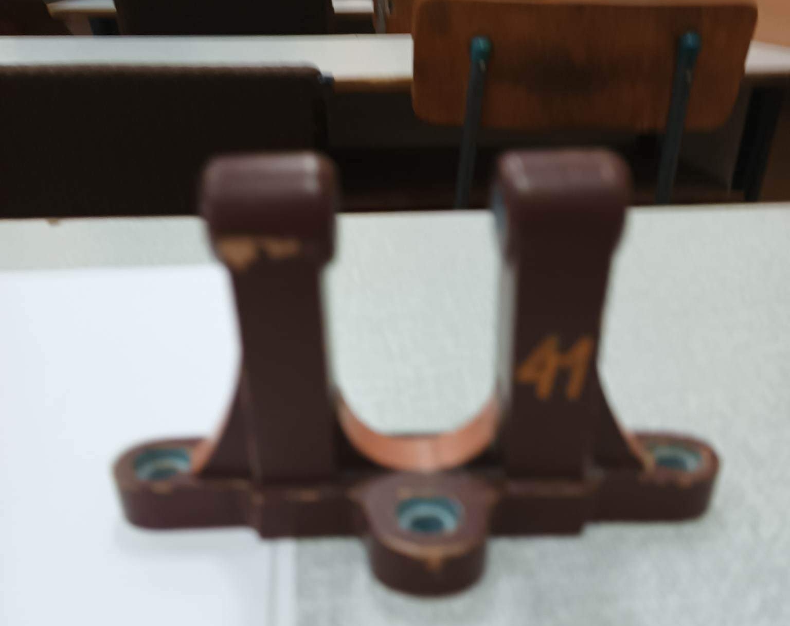

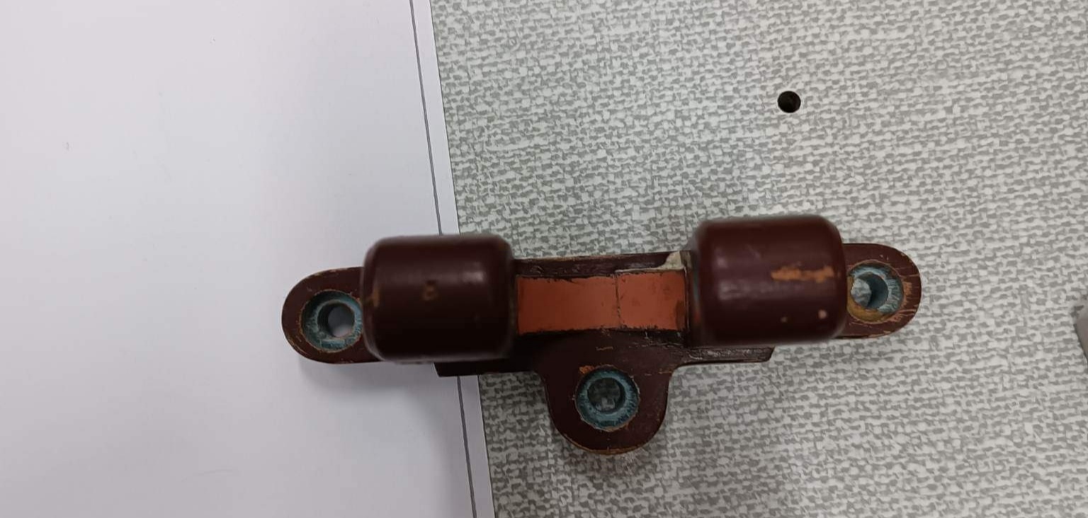

Mam do narysowania taki model
Obrazek Obrazek

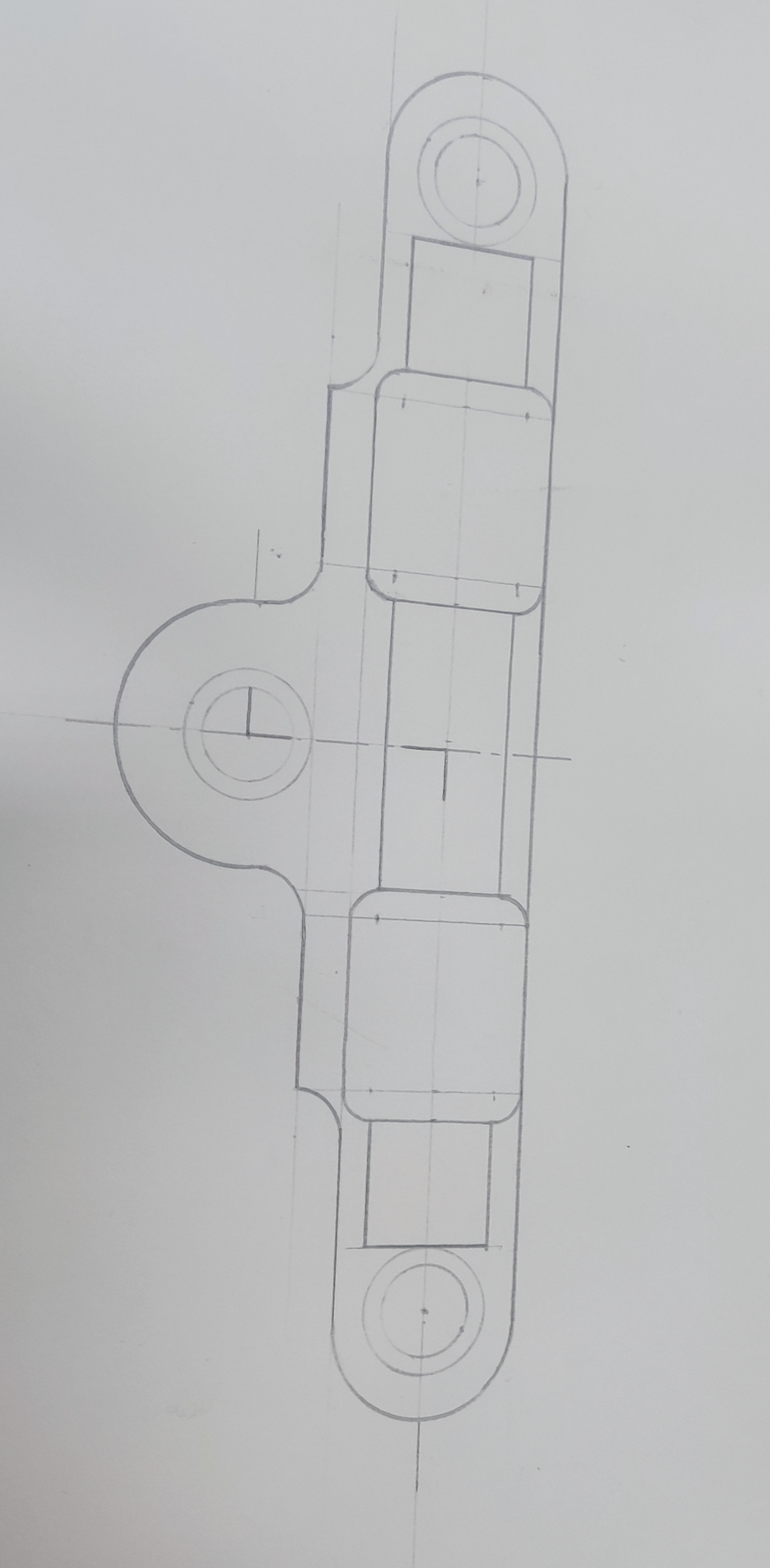

Według mnie powinien zostać wykonany rzut główny (od góry) oraz pół widok pół przekrój. Tylko nie mam pewności jak powinienem go przeciąć, z resztą powinienem sobie już poradzić.
Jest ktoś w stanie doradzić jak powinienem to przeciąć? Obrazek

A bzdury piszesz ... twój rzut główny (z przodu) to rzut tak jak zrobiłeś pierwsze zdjęcie (intuicyjnie je zrobiłeś bo najwięcej pokazuje), zastępie robisz rzut z góry i dla tego detalu to powinno wystarczyć.
Na rzucie głównym umieść możliwe najwięcej informacji i wymiarów, rzut z góry to do uzupełnienia informacji których nie udało się umieścić na rzucie głównym.

Tylko że otwory w podstawie są pogłębione i nie wiem jak sobie z tym poradzić, żeby móc to zwymiarować.

Potrzebny jest przekroj?
2 rzuty by wystarczyly.
Otwory oznacz tak:

Na rzucie głównym (tym który proponuje kolega adadur) zrób wyrwanie w miejscu otworu. W ten sposób będziesz w stanie zwymiarować pogłębienie.

Jeśli pojawi się to wyrwanie to przed wymiarami związanymi z otworem wpisz "3x" i będzie ok
