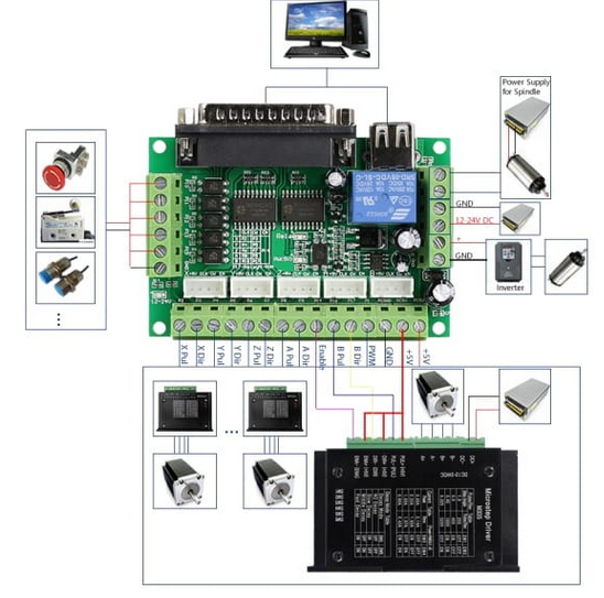

Cześć. W końcu zebrałem się i poskładałem szafę sterownicza do frezarki cnc z gratów które kompletowałem chyba z 10 lat. No i zonk.
Sterownie oparłem o najtańszy kontroler ruchu z aliexpresu (zdjęcie poniżej) . Kontroler posiada port lpt i usb. Chciałem uruchomić to na komputerze z portem LPT i windowsem XP. Niestety okazało się, że komputer nie był uruchomiany od kilku lat i odmówił posłuszeństwa. Kolejnym pomysłem było uruchomienie sterowania na współczesnym komputerze przez port usb. Niestety na razie komputer nie widzi płytki. Ale walczę dalej.
Chyba wiedzę którą posiadam na ten temat jest sprzed paru lat. Czas portu LPT już minęły. Szukałem jakiegoś kompa z tym portem, ale już trudno dostać coś takiego. No i teraz moje pytanie. Na jakim budżetowym kontrolerze oprzeć sterowanie, żeby było jak najmniej problemów podczas uruchomiania?

Zainteresuj się Arduino i GRBL.
W płytce powyżej USB jest tylko źródłem napięcia 5VDC

A jeżeli chodzi o powyższą płytkę no to tylko komp z LPT ma szansę zadziałać? Czy jest opcja np. jakiegoś konwertera USB->LPT?

tej płytki komputer nie zobaczy , tu usb służy tylko do zasilania jej
tą płytkę trudno też nazwać kontrolerem,
ona u mnie działa całkiem poprawnie
są jeszcze całkiem ciekawe PC z LPT np dell optiplex 780

Jak napisano powyżej, w tym modelu gniazdo USB daje tylko zasilanie 5V dla buforów 245, ale żadnej komunikacji tam nie ma.
Ogólnie to ta płytka jest bardzo kapryśna i ma tylko jedną zaletę, że jest tania...
Rozwiązania masz dwa, albo kartę LPT na PCI/PCIEx, albo inną płytkę z komunikacją na USB.
Pierwsze rozwiązanie ma taką wadę, że sprawna karta może nie współpracować ze sprawnym komputerem. Temat jest skomplikowany, ale po prostu tak jest, że karta przekładana z jednego komputera do drugiego w jednym będzie działać, a w innym nie, i nie chodzi tylko o sterowniki...
Drugie rozwiązanie ma taką wadę, że płytki z komunikacją USB są obsługiwane tylko przez określony program, zwykle tylko przez Mach. Z jakością tej obsługi też różnie bywa...
Natomiast wspomniany GRBL to rozwiązanie bardzo tanie i uniwersalne, ale ma mocno ograniczone możliwości. Prosty g-kod wykona, ale nic poza tym.
