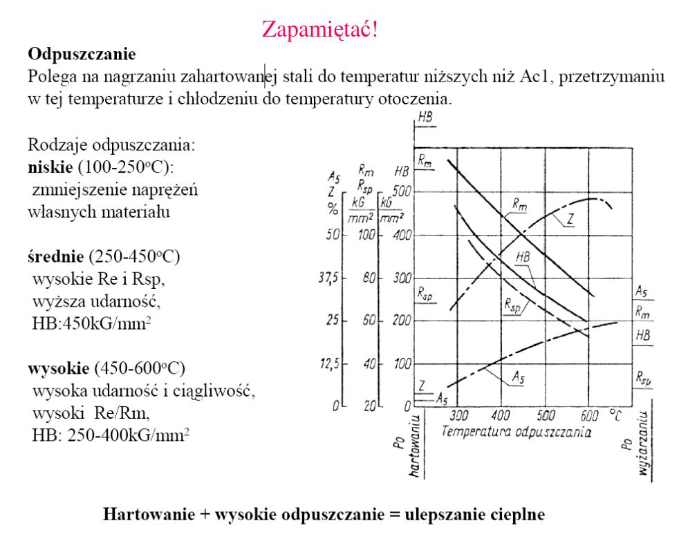

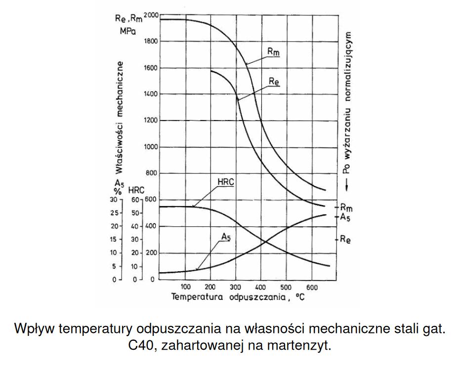

jeśli zahartujecie powtórnie i to nie problem , to napisz proszę jak wyszło... Nauki nigdy za dużo...

Ale z tej stali 56 to może nie wyjść po odpuszczaniu nawet niskim. Bezpośrednio po hartowaniu będzie miała może 60.

RomanJ4 pisze:
02 gru 2022, 19:48
kamar pisze:Bo od tego zależy temp. odpuszczania.
..i przekroju..
Tabelkowo pewnie też :) A praktycznie to od przekroju bardziej zależy czas odpuszczania.
Posty: 12343
Re: Hartowanie stali 30HGS
Post napisał: RomanJ4 » 03 gru 2022, 11:49
Może być, bo już nowych węglików nie będzie z czego tworzyć...
A dwie ostatnie strony z wykresami można gdzieś sobie zapisać jako podręczną ściągawkę...
