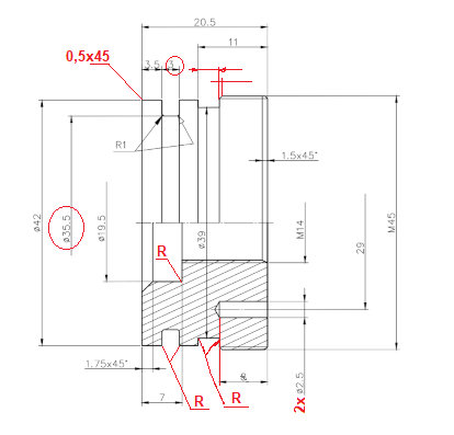

Mariusz no właśnie z tymi wymiarami to już spiesze z wyjaśnieniem: sytuacja wygląda tak, ze mój kochany Doktorek kazał nam zmieścić mój rys1 i rys3 na jednym arkuszu a3 i w praktyce wygląda to tak :D
Jak widać wymiary są zorientowane w odpowiedni sposób.
I szybkie pytanie: z tego co pamiętam była zasada ze przy pół widoku pół przekroju pionowym zawsze przekrajamy prawa stronę. Jak to ma się w sytuacji pół widoku pół przekroju poziomego?

Rys.1
Średnice w kółkach powinny posiadać tolerancję - sa pod uszczelnienie
Rowek po uszczelnienie powinien mieć zaokrąglenia wewnątrz (ok, masz) oraz na zewnątrz - tu może byc R0,2 - co by oringu nie ścieło
toczenie wewnątrz też jakieś R choćby technologiczne
Otwór fi2,5 występuje 2x ponieważ służy do montażu i demontażu zapewne (dokręcanie/odkręcanie)
brak szerokości rowka (po prawej stronie za gwintem) oraz fazy (to widzę w kolejnej rewizji dodałeś)

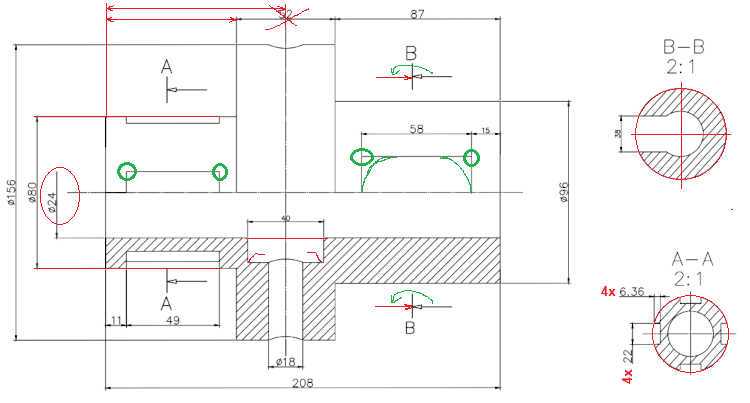

Rys.2
Otwór fi24 zapewne z tolerancją
Brak linii wymiarowej przy podcięciu o szerokości 40mm , podcięcie to jest pewnie wytoczeniem brak średnicy wewnętrznej/wytoczenia oraz promieni
Linie wymiarowe wym.fi80 powinny dochodzić do końca (średnica sie nie zmienia)
Przekrój A-A: nie mam pojęcia jak chcesz to wykonać kwadratowo ... to są wycięcia na wpusty pewnie czy coś więc na końcach zaokrąglone, obojętnie czy przekrój od lewej czy od prawej to na przekroju pełen okrąg, wymiary na przekroju 4x...
przekrój B-B: jak chcesz to wykonać na kwadratowo - zapewne zaokrąglone po frezowania (fi dowolne ale musi być), przerzuć przekrój by "patrzeć" od lewej.
Ad. do przekrojów - widzę że przerobiłeś na kłady - też można ale nie wiem czy to słuszna droga
Wymiarowanie - podajesz zatoczenia od lewej i od prawej - środek wynikowy, trzeba podać położenie otworu fi18

Z rowkiem na uszczelnienie podobnie jak na Rys.1
Podcięcie fi23 jest ok, po co zmieniałeś?
Rys. taki zgrubny ale ok, - brak mi podcięć, faz, promieni, tolerancji itd...
Faza pod otwór jak nie ma specjalnego wymagania jest 120st. tak jak wychodzi spod standardowego wiertła
