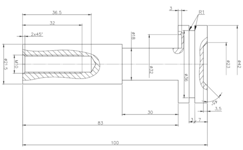

Dzień dobry,
Jestem właśnie w trakcie kampanii wrześniowej związanej z rysunkiem technicznym. Ale zanim udam się na spotkanie z Panem Doktorem chciałbym zasięgnąć konsultacji
Z góry dziękuję za pomoc.

.... jak w temacie.
A już chciałem piuntke postawić :D
P.s.

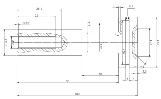

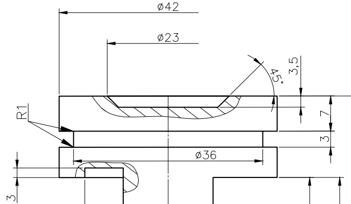

Tak na szybko , zerknij na trzeci rysunek.
Mariusz.

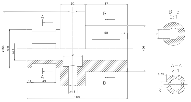

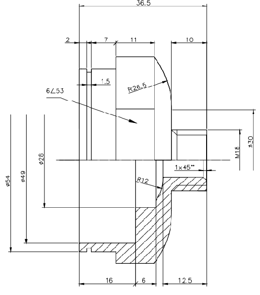

"Tak na szybko". To są rysunki, czy szkice? (brak zachowania proporcji)
Rys 2. B-B przekrój czy kład?
Rys 3. Okolice drugiego od prawej wymiaru 3.

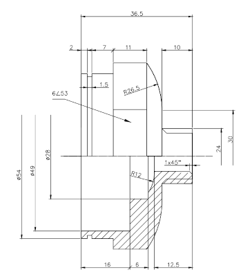

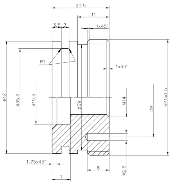

Rys 4. Wymiary 30 i 24 liniowe, czy fi i M, jeśli M to zakończenie gwintu na części widoku.

Rys 2. A-A to samo co kolega wyżej, dodatkowo skala- 2:1, czy 1:2?
Rys 1. Rozne groty, nie wszystkie fazy zwymiarowane i czy pomiędzy 1,75 a 1,5 jest aż taka różnica w istocie?

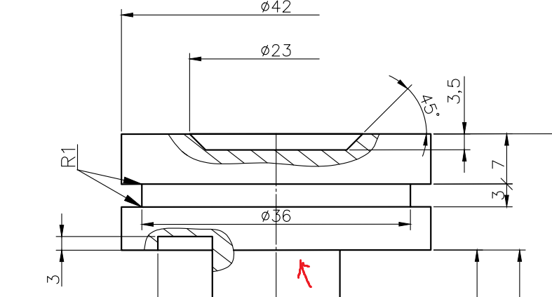

Mariusz, chodzi ci pewnie o ten wymiar 45°. Poprawiłem w taki sposób wydaje mi się ze jest przejrzyściej Obrazek
Dodane 1 godzina 37 minuty 25 sekundy:
Dobra coś postarałem się poprawić i wygląda to teraz tak.
tutaj faktycznie miałem bląd w opisie fazek, dorzuciłem wymiar jednej fazy, i poprawiłem to wypełnienie strzałki, zastanawiam sie nad wymiarami ktore sa obok siebie 3 i 3.5 czy nie powinienem ich połączyc tak jak w przypadku rys3?

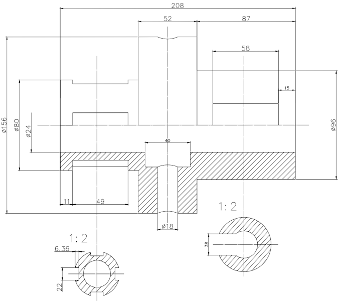

tutaj poprawiłem na kłady
zamieniłem wymiary na "urwane" przez co wymiar kątowy 45 ° sie z nimi nie przecina, usunąłem strzałkę w wymiarze 3mm
linia końca gwintu dorysowana

Post napisał: WZÓR » 01 wrz 2022, 15:40
BiednyStudenciak12 pisze:
01 wrz 2022, 15:36
Mariusz, chodzi ci pewnie o ten wymiar 45°. .....
Patrz gdzie się pisze liczby wymiarowe.
https://darmet.com.pl/pl/blog-techniczn ... miarowania
Mariusz.

Post napisał: BiednyStudenciak12 » 01 wrz 2022, 17:25
WZÓR pisze:
01 wrz 2022, 15:40
Chodzi ci o średnice ø18 ø32 ø36? To już poprawiłem i są na środku.

Post napisał: JacekBelof » 01 wrz 2022, 17:26
Przejście z Φ 18 na Φ 42 z kanałkiem na 3 do Φ 32 w widoku też powinna być krawędź.

Post napisał: BiednyStudenciak12 » 01 wrz 2022, 19:13
JacekBelof pisze:
01 wrz 2022, 17:26
Faktycznie dzięki Obrazek
Dodane 1 godzina 13 minuty 32 sekundy:

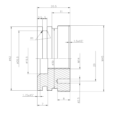

Okazało się po kontakcie z Panem doktorem ze jeszcze dwa rysunki mu nie pasują, faktycznie mój błąd z rozpędu brakło 2 lini konturowych i 4 lini osiowych, ale czy to wszystko do czego miał się doczepić? Obrazek

Post napisał: WZÓR » 01 wrz 2022, 19:45
01 wrz 2022, 19:13
Twój Pan doktor jeszcze jednego szczegółu nie zauważył. :D

Chodzi mi o to , że nie przejrzałeś dokładnie info zawartych w linku jaki zapodałem.
Liczby wymiarowe pisze się nad linią wymiarową , a nie pod.
